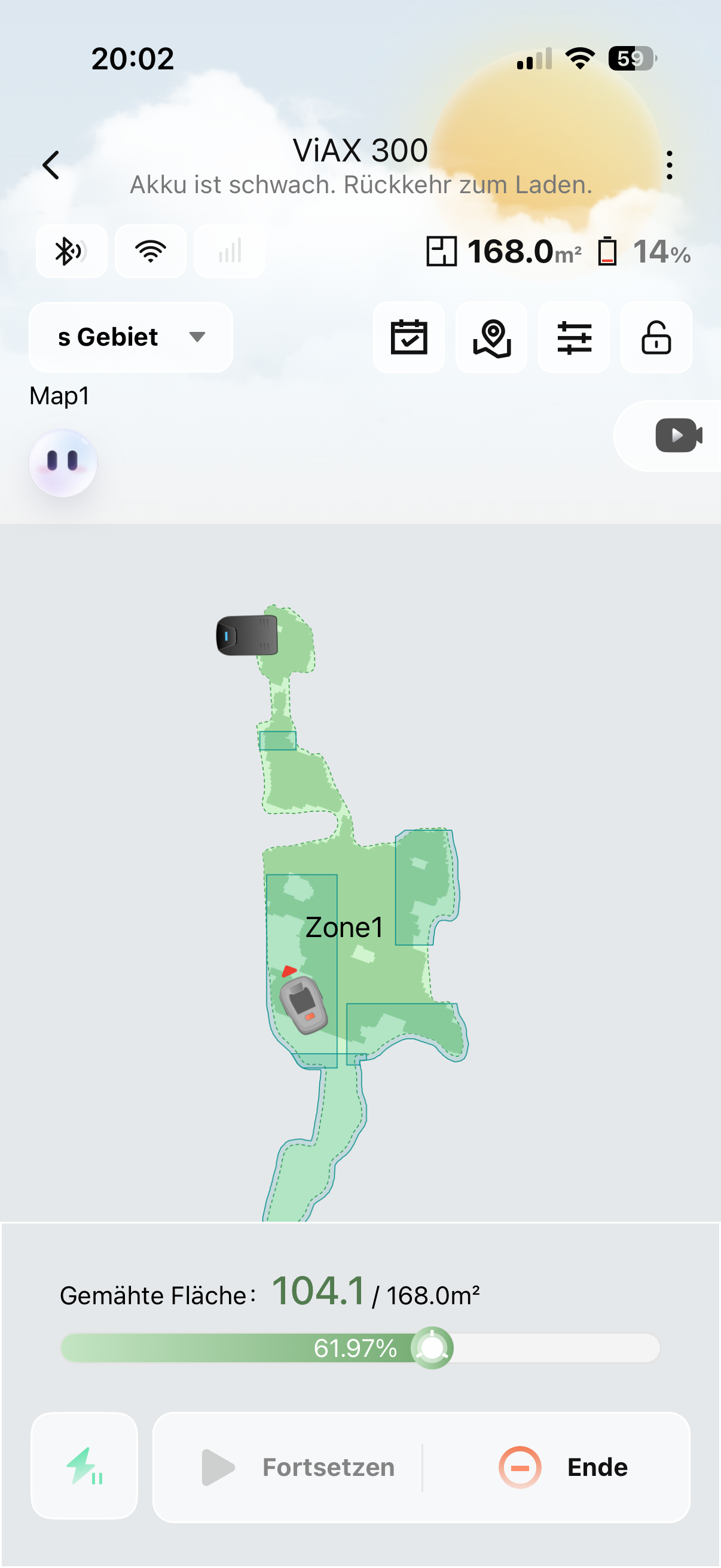

Momentan bin ich sehr genervt von dem Gerät.  Niedriger Akku Stand 15% er will zur Basis fahren und bleibt ohne Meldung einfach stehen fährt ein paar mal vor und zurück und wartet bis der Akku komplett leer ist sodass ich ihn selber zur Basis tragen muss. Oder steht irgendwo kann sich nicht positionieren, fährt nach Hause und sagt mähen erfolgreich abgeschlossen obwohl noch 50% fehlen. Im großen und Ganzen bin ich mit der Arbeit von dem Viax 300 nicht zufrieden und überlege mir ein andres Gerät zu kaufen.

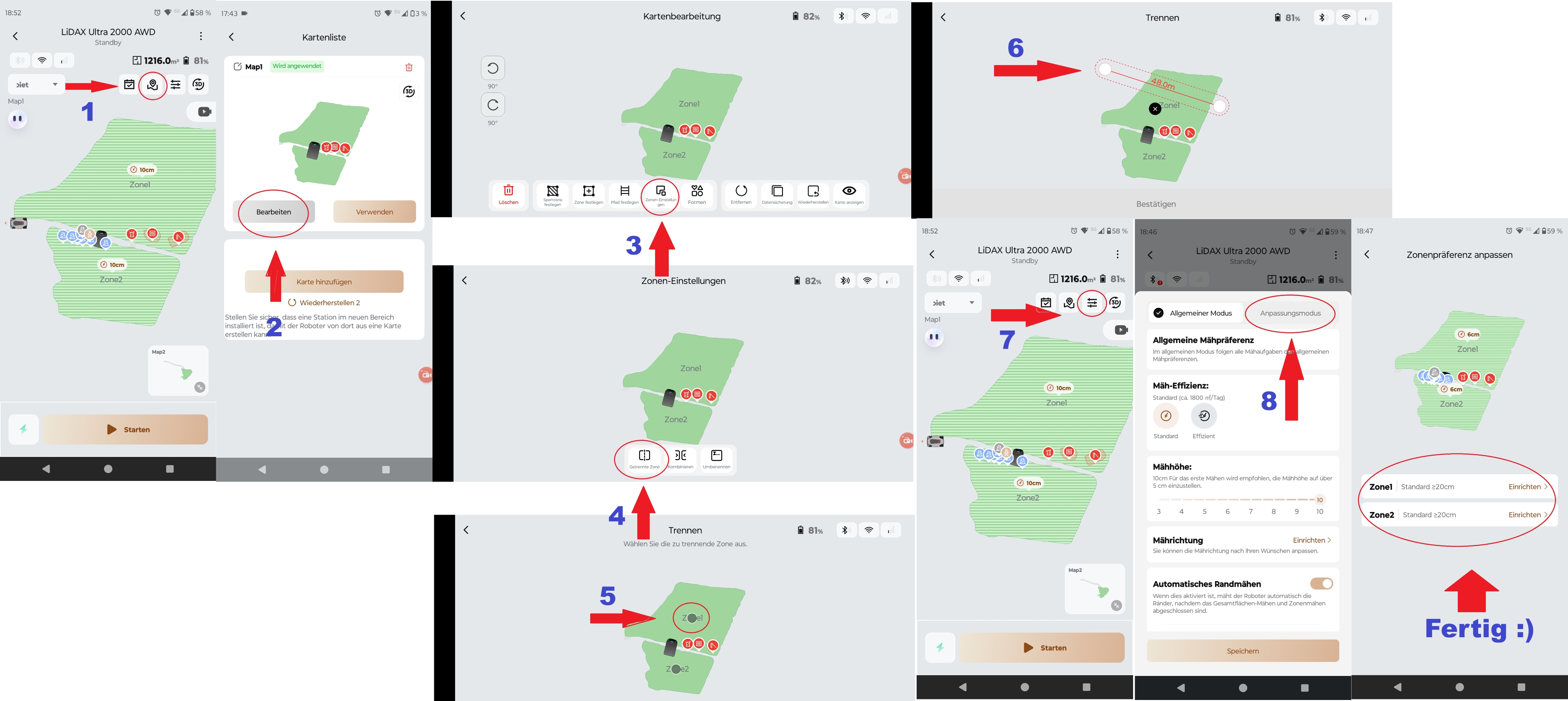

Versuch mal folgendes, alles löschen und neu kartieren. Hat bei mir sehr geholfen.
Dann wenn alles fertig ist, teile deine Karte in mehreren Zonen auf 2 - 3 Zonen. 🙂
Ist leichter für in zum orientieren.
2026-5-3 18:54:02 DE Übersetzen
Hallo AlexP: Darf ich fragen wie ich meinen bereits kartierten Garten in 2 Zonen aufteilen kann? Bei mir wäre das sehr von Vorteil, weil mein Garten einen länglichen und einen breiteren Teil hat?
2026-5-4 08:08 DE Übersetzen
So sollte es klappen 👍😃
