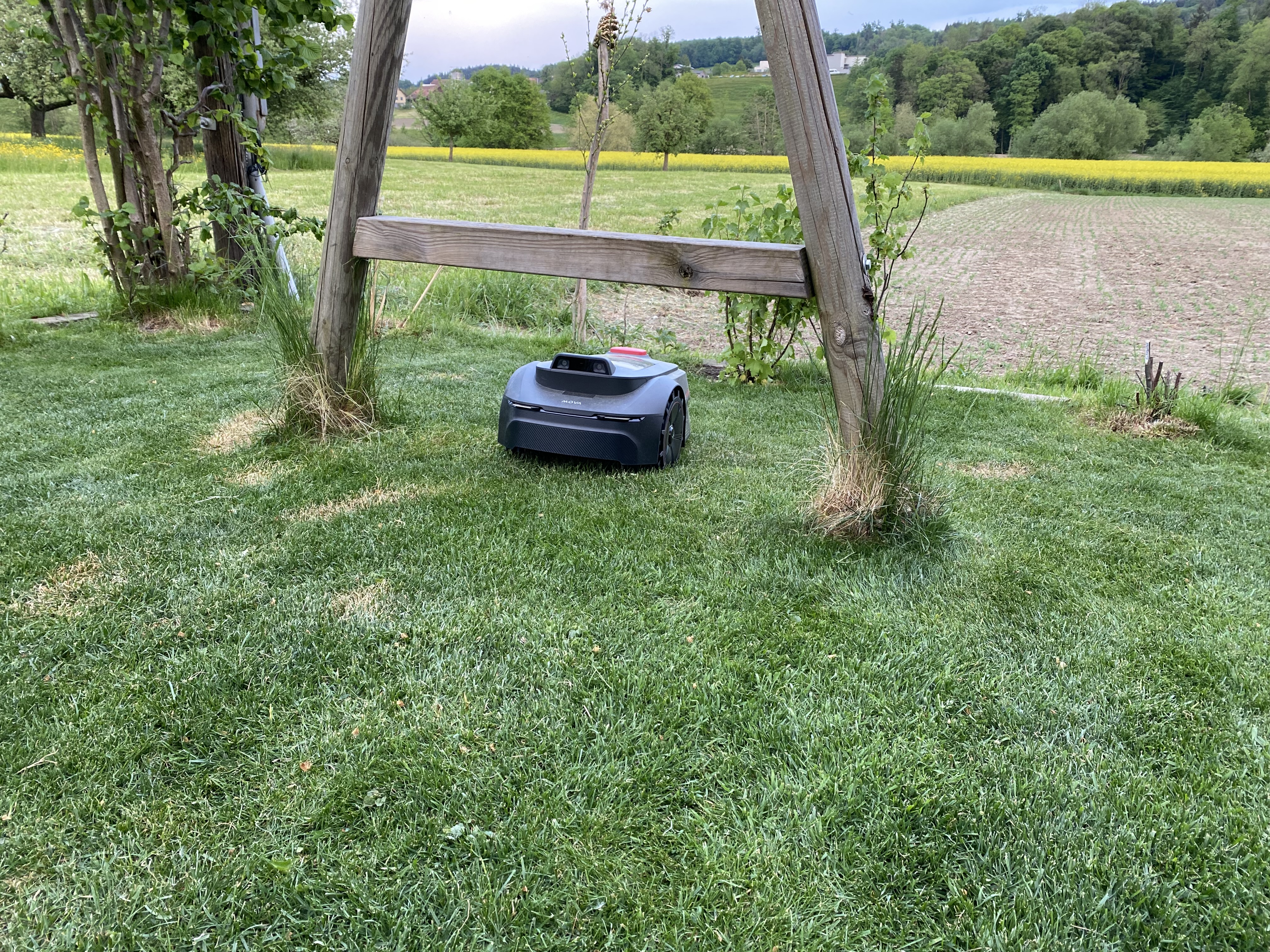

Hallo zusammen, weiss jemand warum der Mova hier nicht unter der Schaukel fahren will? Es ist ca 500mm hoch, genug hoch da zweimal darunter zu passen. Aber irgendwie umgeht er immer diese Stellen auf beiden Seiten der Schaukel. Ich habe es auch als zugängliche Zone markiert. Lg Majo

Ich glaube mova Support kennt seinen eigenen Mäher nicht...in der Höhe kann man da gar nichts einstellen.
Theoretisch muss er drunter durch,sonst würde er auch nicht in eine Garage fahren
Richtig!!!!!!!
MAJOThemenstarter
Wenn ich die Füsse der Schaukel links und recht als Sperrzone markiere, macht er noch grösseren Bogen um das ganze herum. Ja da habt ihr Recht die Garage ist bei uns unter der Treppe und sie ist sehr eng und und die Decke tief und das geht immer problemlos. Mal schauen evetuell gibt es mal ein Update . Vielen Dank

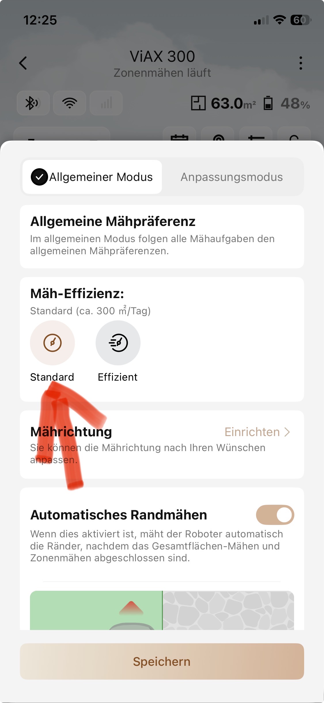

Ich habe soeben rausgefunden das es bisschen an der Mäh-Effizienz liegt. Bei der Einstellung Standard  fährt er jetz nur 3 mal unten durch aber nur einseitig und nicht alles .
