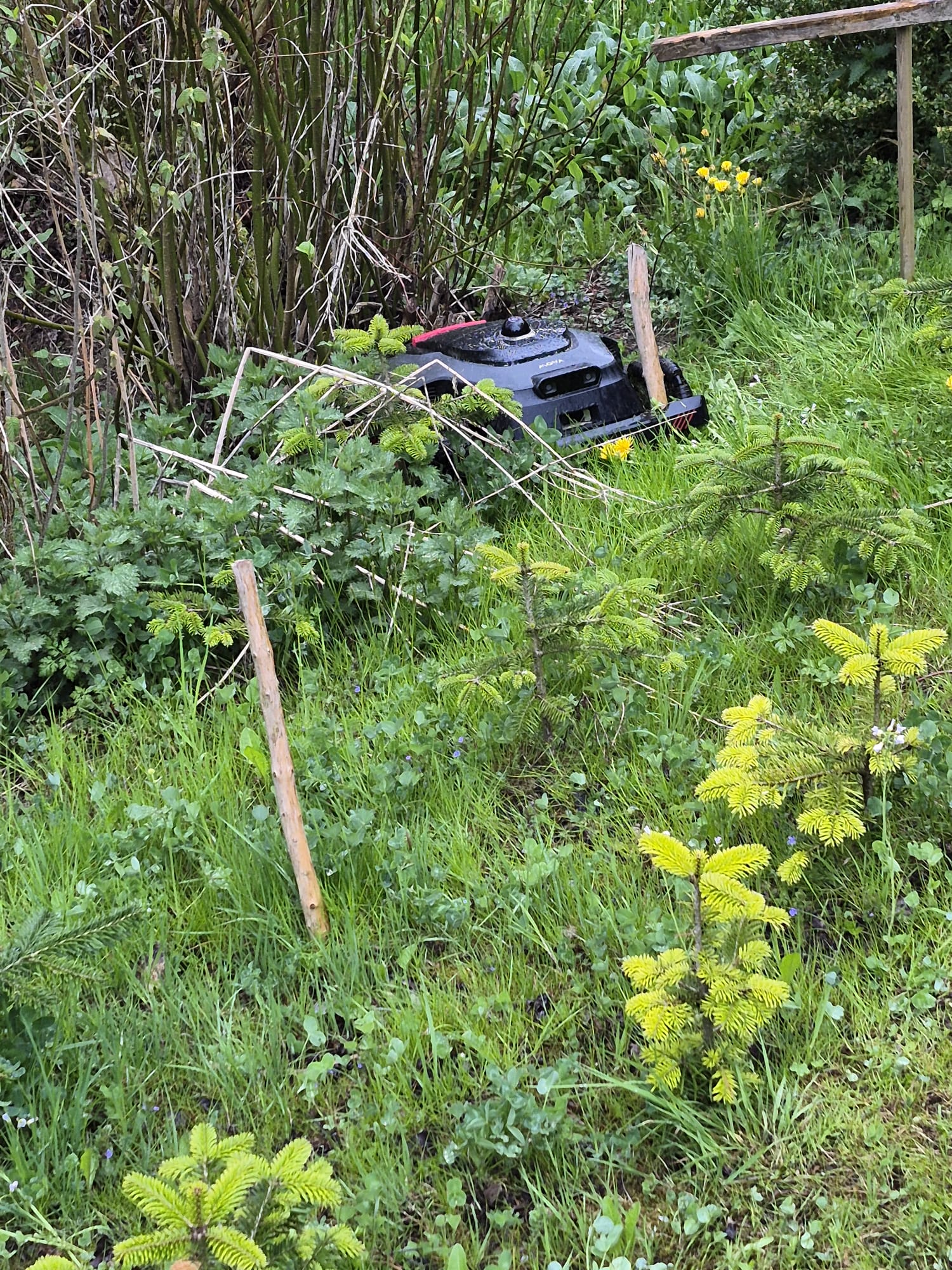

[LiDAX Ultra 1000 AWD] Leider fährt sich der Roboter beim Drehen an einem Gegenstand fest
Der Roboter fährt sich beim Drehen leider mehrfach an Gegenständen fest. Es scheint, dass die Hinderniserkennung beim Drehen keine Gegenstände berücksichtigt.
Ich würde erwarten, dass der Roboter beim Erkennen von Gegenständen links oder rechts nicht dreht, sondern rückwärts zurückfährt.

Wenn ich's noch richtig im Kopf habe,war bei der Einführung und Vorstellung des AWD immer gesagt worden er " umfährt" hinternisse,sprich links bzw rechts daran vorbei und zieht dann weiter seine gerade Bahn.....
Ohne böse zu wirken,auf dem Bild,wo alles um ihn rum höher als er selber ist und dicht bewachsen,das da seine KI bzw Hinternisse - kennung im Kreisel dreht,weil er selbst nicht mehr weiß wo hinten und vorne ist,kann ich etwas nachvollziehen,das er rudert ohne einer realen chance
2026-5-4 19:59:13 DE Übersetzen
Da muss ich Dirk recht geben.
2026-5-4 21:04 DE Übersetzen
Komm gar nicht drüber weg 🫣. Du hast nen "Rasen-mäh-roboter" ...... für das was ich im Bild sehe,ist dieses Gerät,egal welcher Marke nicht geeignet. Ein Freischneider oder so eine art Harvester wäre da sicher besser
IE345047Themenstarter
In dem Bereich, wo der Roboter sich festgefahren hat, sollte er auch nicht mähen, und der Bereich wurde auch nicht kartiert. Er soll lediglich einen schmalen Randbereich daneben, wo sich keine Hindernisse befinden, freihalten. Der Platz scheint ihm nicht auszureichen, um zu wenden. Aufgrund der Länge dreht er dann in die Bäumchen und fährt sich fest.
Nett fände ich, wenn er feststellen könnte, dass sich auch Hindernisse links und rechts neben dem Mäher befinden. In dem Fall sollte er rückwärts in der gleichen Spur wieder herausfahren.
Das kann er leider noch nicht, ja. Du könntest den schmalen Pfad als Weg benutzen, aber nicht zum mähen. Wie breit ist den der Weg? 🙂
Beim Ausweichen von Hindernissen konnte ich bisher immer nur beobachten, dass der Roboter sich nach links wegdreht. Kann er nur nach links ausweichen?
Wenn er doch links ein Gegenstand erkennt, wäre es doch sinnvoll, wenn er sich nach rechts wegdreht. Wenn er rechts auch einen Gegenstand bemerkt hat, sollte er rückwärts fahren.
Ich bin der Meinung, dass sich dies implementieren lassen sollte, indem er sich Gegenstände (links und rechts innerhalb des Wendekreises), an denen er vorbeigefahren ist, für eine gewisse Wegstrecke auch merkt.
Denke geht beides,kann leider hier grad irgendwie kein Video hochladen,aber da weicht er in Fahrtrichtung nach rechts aus.....kannst Nummer schicken?,dann geht's aufs WhatsApp
