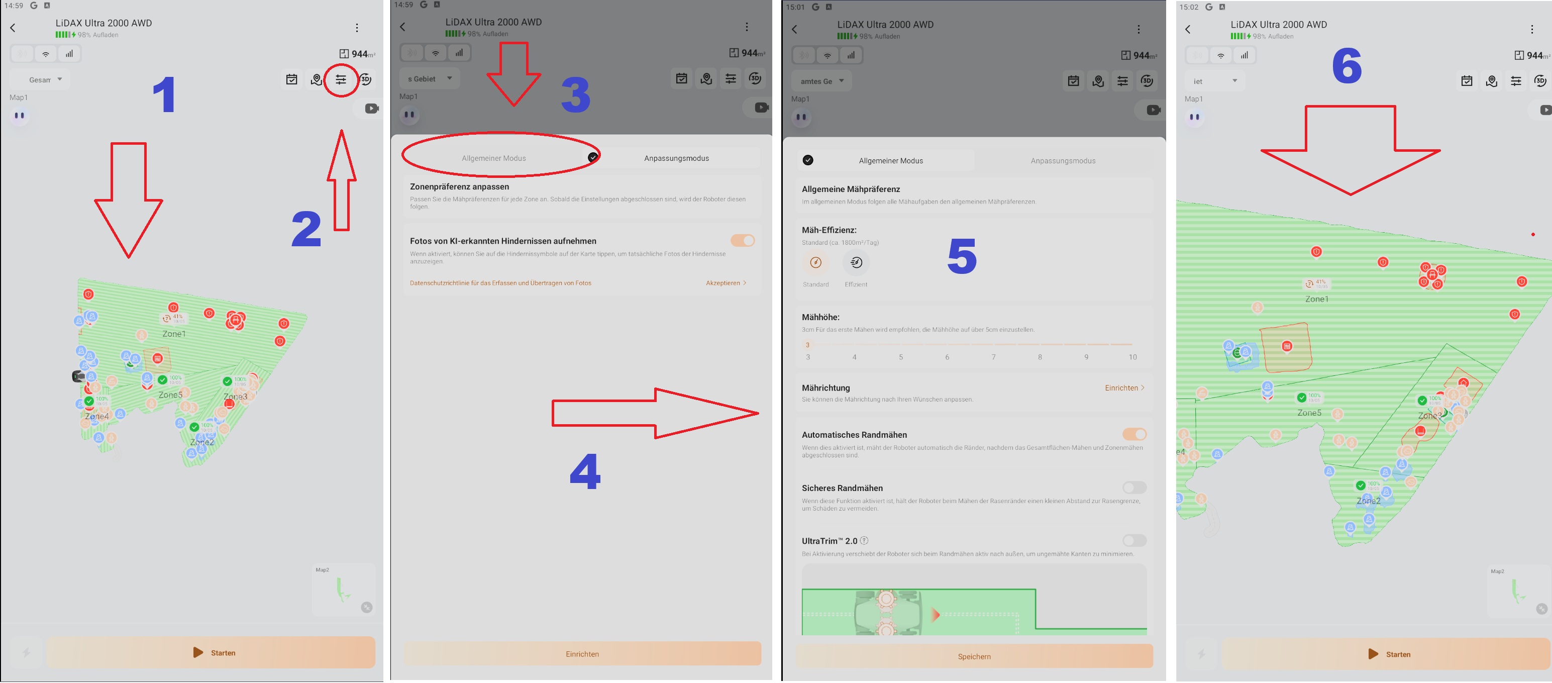

Hallo
Ja das geht. Siehe Bild Beschreibung.
Guten Morgen. Sie können in der App die Mähmethode auf „Allgemeine Mähmethode“ (für alle Bereiche geeignet) umstellen und den Mähmodus auf „All Area“ (flächenhaftes Mähen) einstellen.
