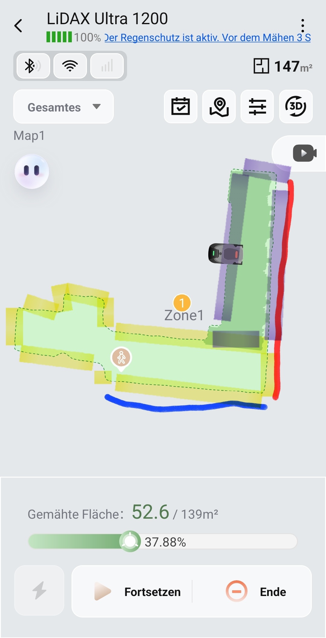

Ich habe ein paar Fragen. Auf dem bild in Rot ist eine Hecke. Der Mova fährt leider sehr ineffizient an der Kante entlang und mähr nich bis an den Rand und mit sehr viel Kurven. Wie kann ich das so einstellen das er den ei  oder anderen zweig von der Hecke ignorierst bis zur Hecke fährt? Blau ist ein Zaun. Die Karte hat durchgehend Rasen, kann ich es auch in 2 Zonen aufteilen und die Mährichtung der beiden Zonen anpassen (Zonen eingezeichnet in gelb und violett)? Würde denke ich sinn machen. Danke für eure inputs

Ja könntest 2 Zonen machen,somit auch jede eine eigene Mährichtung ( lange Bahnen)....das hast ja schon selbst gut ausgedacht.

Vielen Dank für deine Antwort. Wie kann ich den die bestehende karte in 2 Zonen aufteilen?

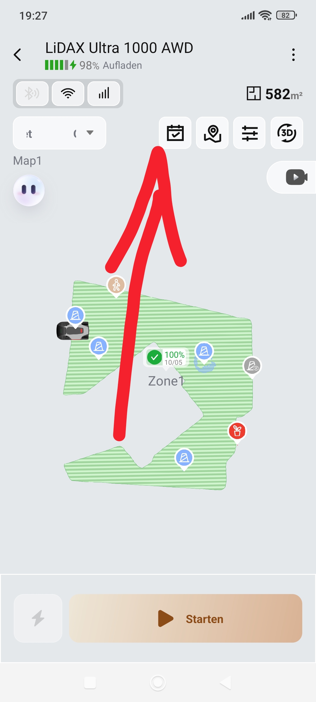

Und an Hecke etwas genauer mähen,da musst schauen was du mit hindernissvermeidung beim Randmähen,sichers Randmähen usw einstellen bzw deaktivieren kannst um dies zu verbessern. Ist etwas abhängig von der Firmware was da geht

Upsi...roter Pfeil im Bild eins muss eins nach rechts 🤪
Hallo 🙂
Dirk hat ja schon gute Vorarbeit geleistet. 🙂 👍
Wegen der Hecke:
1. Im Menü, oben rechts auf die 3 Punkte gehen
2. Zugängliche Zonen oder kann auch anders heißen, komm jetzt nicht drauf 🙊 setzen bei der Hecke. 🙂
Dann sollte er näher ran fahren.

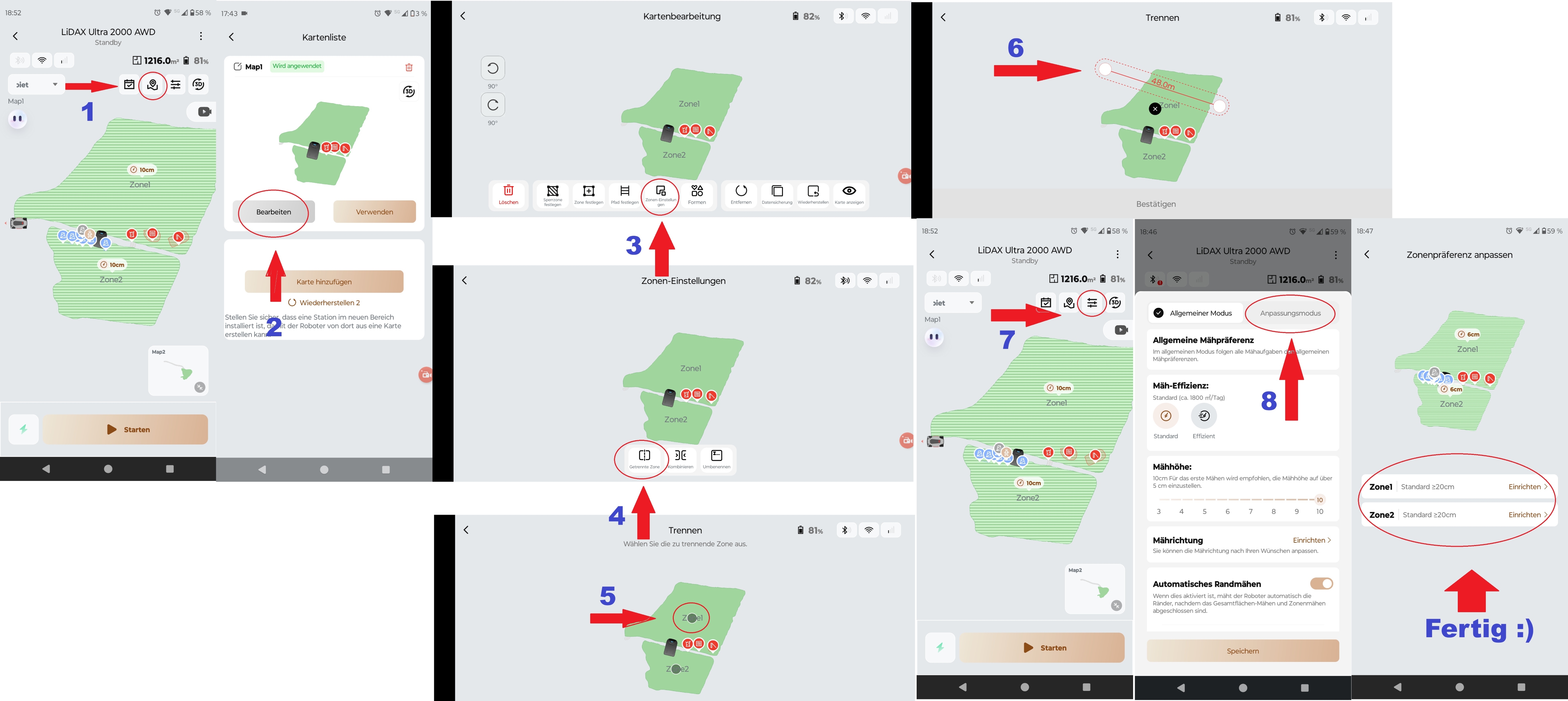

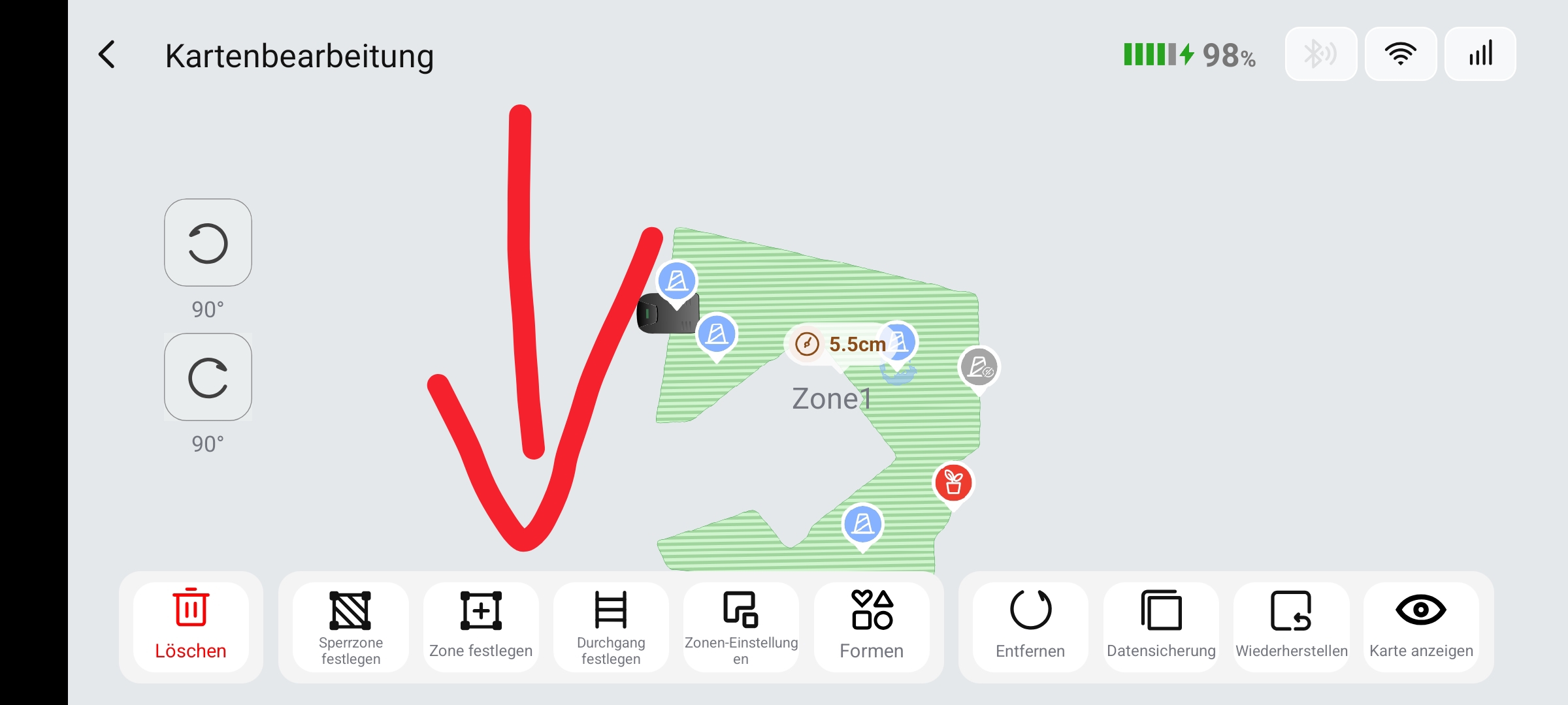

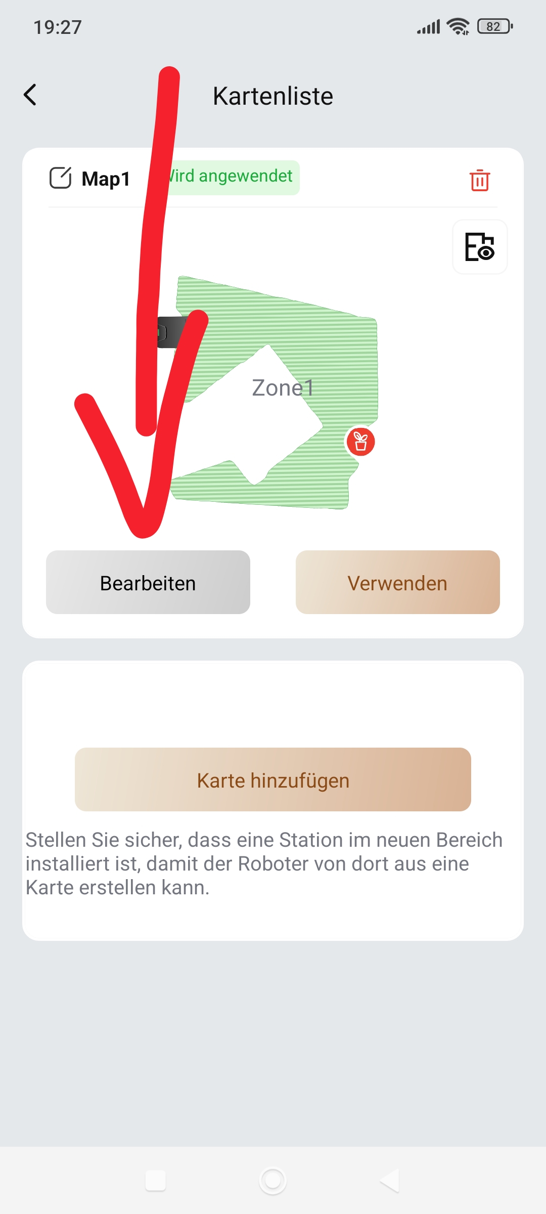

Wegen der Zonen Aufteilung, siehe Bild 👍🙂
