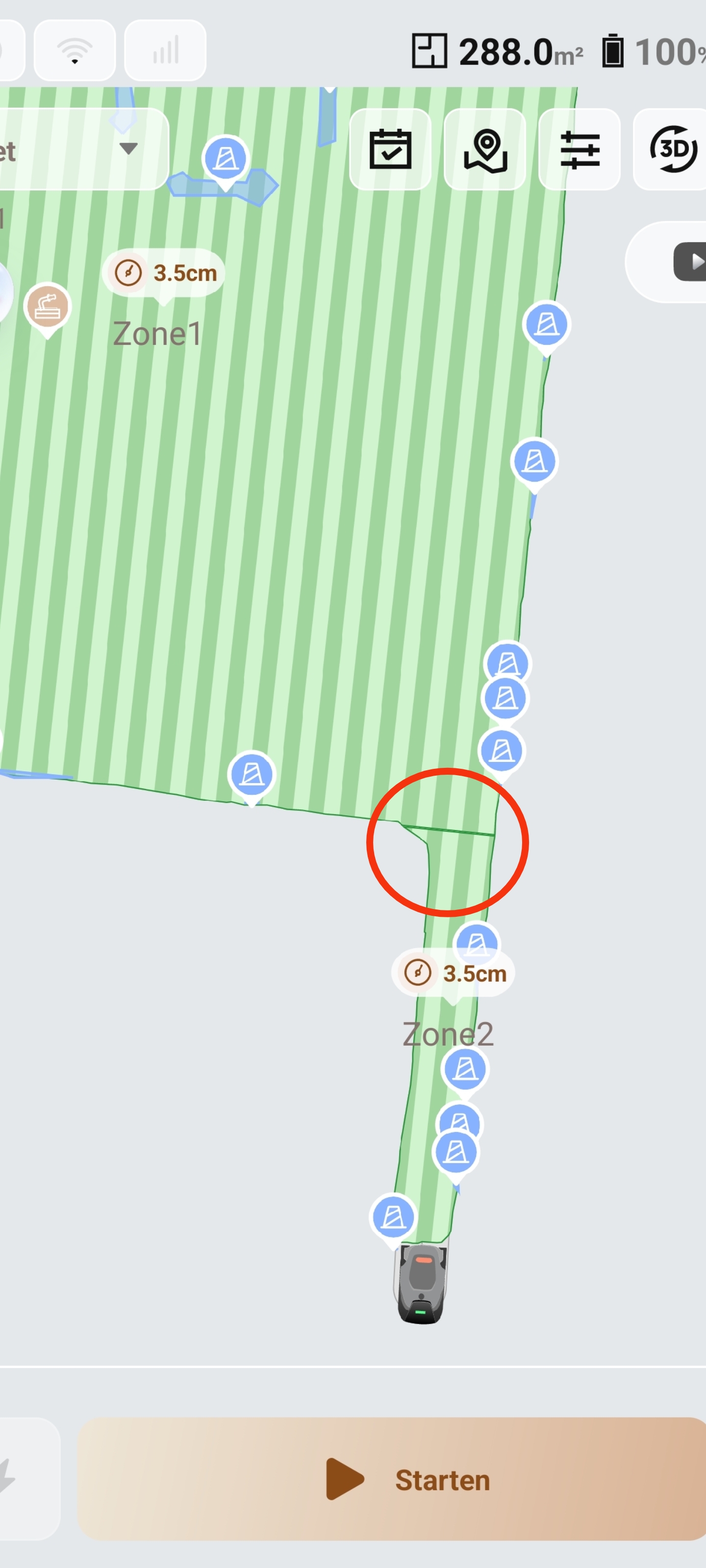

Hallo ich habe zwecks Mährichtung meine Mähfläche in zwei Zonen unterteilt.
Wie kann ich beim Randmähen, dass Ultra Trim des roten Kreises ausschalten? Der Mähroboter soll einfach einmal um die Zone fahren, als ob es nur eine wäre.

Hallo 🙂
Das geht leider nicht. Wenn dann kann man nur komplett das UltraTrim ausschalten.
Guten Morgen, liebe Nutzerin/lieber Nutzer. Wir entschuldigen uns, aber Ultra Trim trimmt entlang aller Konturen, einschließlich Ihrer inneren Grenzen. Wenn Sie dies nicht wünschen, empfehlen wir Ihnen, Ultra Trim zu deaktivieren. Wir entschuldigen uns aufrichtig für die dadurch entstehenden Unannehmlichkeiten.

Mova sollte dringend die Möglichkeit schaffen, das Ultra Trimm nur an den Außengrenzen u. nicht in den Zonenübergängen durchzuführen...
2026-5-12 08:07 DE Übersetzen
Ich vermute aber das der Rand der Rand bleibt,ganz gleich ob er als erstes oder letztes gemäht wird.... würde ja sonst ( sicher geht viel per Software) das er dann den Rand,die Grenze " neu" verschiebt bzw mit 2 Grenzen arbeiten muss. Stell ich mir schwer umsetzbar vor 🤔
Hallo, ich vermute du hast bei der Zonenteilung (Grenze) das gleiche Problem wie ich. Mein Roboter mäht genau an dieser Zonengrenze (ich habe vier Zonen) einen 30cm breiten Streifen auf niedrigster Rasenhöhe und das sieht natürlich total bescheuert aus wenn man an der Rasenhöhe genau deine Zonengrenze sieht, bei mir mäht er tatsächlich drei deutlich sichtbare Wege in den Rasen, genau entlang der Zonentrennung. Dafür braucht es unbedingt eine Lösung, Ultra Trimm ausschalten kann sie nicht sein, vielleicht hat noch jemand eine Idee? Alle Zonen wieder löschen wäre auch noch möglich aber absolut Sinnfrei! Vielen Dank für euere Hilfe.
Wenn ultra trim deaktiviert ist, mäht er doch die Höhe/ Einstellungen wie die Fläche....das ist doch akzeptabel oder nicht?.... Grenzübergänge von Zone zu Zone Sehen doch so dann gut aus....und der Rest ( der Grenzen) ist auch so hoch bzw minimal nacharbeiten weil das Mähwerk nicht rausfährt
