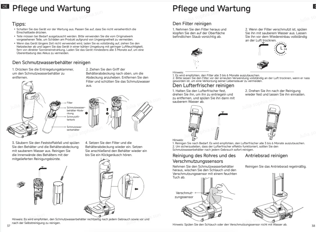

Kannst versuchen zum einen etwas Essig mit in den Frischwassertank zu geben um Bakterien - Bildung zu hemmen. Wirst sicher auch die Rolle nach Gebrauch an der Luft trocknen lassen zusätzlich. ..... zusätzlich kannste versuchen,den Duft - Lufterfrischer- Stik im Gerät ersetzen/ erneuern.
Hallo! Bezüglich des von Ihnen genannten Geruchs-Problems empfehlen wir, das Gerät regelmäßig gemäß der Bedienungsanleitung zu reinigen. Falls Sie Reinigungsmittel verwenden möchten, beachten Sie bitte unbedingt folgende Hinweise:
Das Reinigungsmittel ist ausschließlich zum Waschen des Wischtuchs vorgesehen. Verwenden Sie es nicht unverdünnt direkt auf dem Boden.
Bei Geräten ohne automatische Reinigungsmittelzufuhr müssen Sie die Mischung manuell herstellen: Geben Sie etwa einen Verschluss (ca. 28 ml) Reinigungsmittel in den Frischwassertank, schütteln Sie ihn sanft, um die Lösung gründlich zu vermischen, bevor Sie das Gerät verwenden. Dadurch wird verhindert, dass unverdünntes Mittel mit den internen Komponenten in Kontakt kommt.
Diese Vorgehensweise hilft Ihnen, das Geruchsproblem effektiv zu beheben. Sollten Sie weitere Fragen haben, können Sie uns jederzeit kontaktieren.
