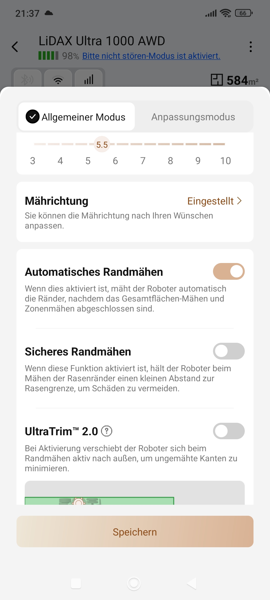

UltraTrim 2.0 ist so wie es im Moment ist 3cm absolut unbrauchbar für die meisten benutze. Die wenigsten haben ein Golfplatz sondern eine Rasenfläche die uneben ist.
Bei der Benutzung wird der Rasen rasiert nicht gemäht. So lange es nicht auf die aktuelle Höhe eingestellt werden kann kann die Begrenzung, Sperrzonen nicht bis zum Rand gemäht werden.so bleiben an den Grenzen und um die Sperrzone Gras stehen
Ca 30cm es ist eine absoluter Katastrophe um eine einigermaßen Fläche zu bekommen muss ich mit dem Handy in der Hand und manuell bearbeiten. Frage wan gibt’s die Möglichkeit am Ende der Flächen Bearbeitung auch automatisch mit der eingestellten Höhe den Rand und Sperrzone fertig zu machen? Manuell ist es möglich die Höhe einzustellen und zu fahren.
9 Kommentar
Wenn du ultra trim deaktivierst,dann mäht er doch den Rand in der gleichen/ eingestellten Höhe wie die Fläche. Das geht auch automatisch,nicht nur manuell....das war/ wäre doch dein Gedanke?
Dazu sicheres Randmähen deaktivieren,somit fährt er weiter am Rand ( die 30 cm wie oben beschrieben) halte ich a. für übertrieben oder b. falsche/ schlechte kartierungen wenns so ist....auch egal.... natürlich möge es sein,das auch beim normalen Randmähen etwas nacharbeiten übrig bleibt für'n Trimmer
Und in der App sollte auch zu finden sein,das der Rand der Zone,bzw der Rand der Sperrzone gemäht wird.....auch automatisch,nicht nur von Hand. Dies macht der Mäher nach dem er die Fläche der Zone abgearbeitet hat.
Die Einstellung,wenn ich dich richtig verstanden habe in deinem Anliegen, ersparen dir das manuelle abfahren.

Ultratrim sollte selbstverständlich die Schnitthöhe der Zone übernehmen und nicht einfach stur auf 3 cm mähen. Und selbstverständlich sollte das nicht bei Kanten passieren, die Teil zweier Zonen sind, also nur durch eine Zonentrennung entstanden sind. In diesem Fall mäht der Mova mal eben einfach einen 3cm Streifen quer durch den Rasen, man fasst es nicht.
