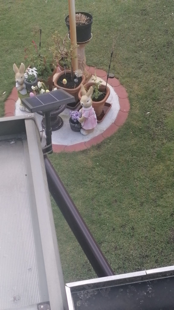

ich hatte vorher einen WORX.
Der hatte an Beeteinfassungen mit gelegten Steinen keine Probleme mit dem Grip (das antriebslose Rad ist aus Gummi).
Hier gibt der Ultra 800 ein ganz schlechtes Bild ab.
Durch die kleinen Hartgummiräder vorn (antriebslos) hakelt er bei den kleinsten Unebenheiten, die Antriebsräder
drehen teilweise durch  und beschädigen teilweise richtig schön den Rasen.
Es wäre wahrscheinlich sinnvoll, die kleinen Räder durch welche mit weicherem Gummi auzutauschen und, wie beim
WORX die stollen der Antriebsräder weicher zu machen. Der Steigfähigkeit dürfte das wohl keinen Nachteil bringen.
Beim Mähergebnis bin ich immer noch nicht zufrieden und habe mir jetzt über Amazon folgenden Mähteller bestellt:
https://www.amazon.de/dp/B0GVVR9 ... _title_0_0&th=1
Mal sehen, was das bringt ?!
Ansonsten so als erste Erfahrungen:
Kartieren am besten von Hand - das ist bedeutend besser.
Das gegen den Uhrzeigersinn Mähen an Sperrzonen ist ein Witz ( ich schätze mal, dass der Programmieraufwand in der Firmware sich auf 30 Minuten beläuft ).
Der Mäher arbeitet zuverlässig, leise und fährt die von Hand kartierten Ränder absolut sauber ab.

Wieso ist > Das gegen den Uhrzeigersinn Mähen an Sperrzonen ist ein Witz < ??? Das Mähwerk fährt doch beim Kanten schneiden nach links. Anders geht es doch gar nicht. Dann müsste dein Mähwerk ja auch nach rechts fahren können , oder der Roboter müsste in deiner Sperrzone fahren , was du ihm ja verboten hast ^^
Wie Dietmar schreibt. Grundstück ( Grenzen) im Uhrzeigersinn. .... No Go Zonen gegen den Uhrzeigersinn. Dann sollte er auch dein Bild oben besser bearbeiten.
Über den Grip kann man geteilter Meinung Sein. Ich weis es gibt Off - Road - Räder,aber weis nicht genau für welches Modell
peterlei2Themenstarter
Dietmar und Dirk haben wohl recht - schön, dass wir darüber gesprochen haben.
Manchmal sieht man den Wald vor Bäumen nicht !!!
