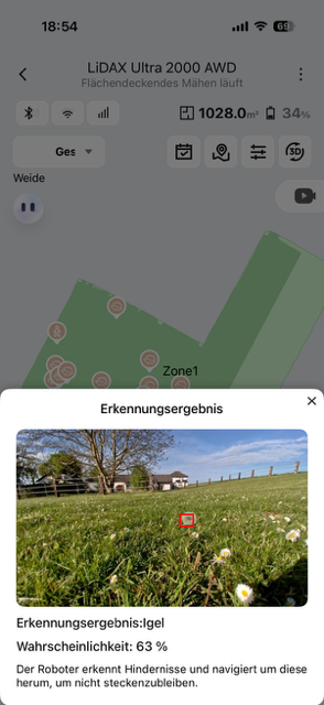

Ich habe seit kurzem den LIDAX Ultra 2000 und bin eigentlich ganz zufrieden. Leider ist aber die KI-Hinderniserkennung zu empfindlich. Habe schon alles probiert. Leider lässt sie sich bei diesem Modell nicht ausschalten. Warum eigentlich nicht? Das nervt schon wenn der Roboter alle 2 Meter einen Löwenzahn umfährt und ihn als Igel erkennt (siehe Bild). Hat hier evtl. jemand eine Idee?

Es gab vor kurzem eine Firmware Update, der dieses Problem beheben sollte. Hast du das aktuellste Firmware? Bei mir habe ich eine deutliche Verbesserung wahrgenommen.
Mit Firmware 260bzw 269 ist das besser.
Volker61Themenstarter
Bei mir ist die Version 4.3.6_0217 drauf. Angeblich der  aktuellste Stand.
Mit 217 kamen die mal raus ja....habe jetzt binnen 5 Tagen 2 bekommen. Erst das 260 und heute 269 . Der Rollout erfolgt in wellen,da haben wir außer drauf warten,keinen Einfluss. Kannst dich nur gedulden bis dir deine App über ein neues Update bescheid gibt.

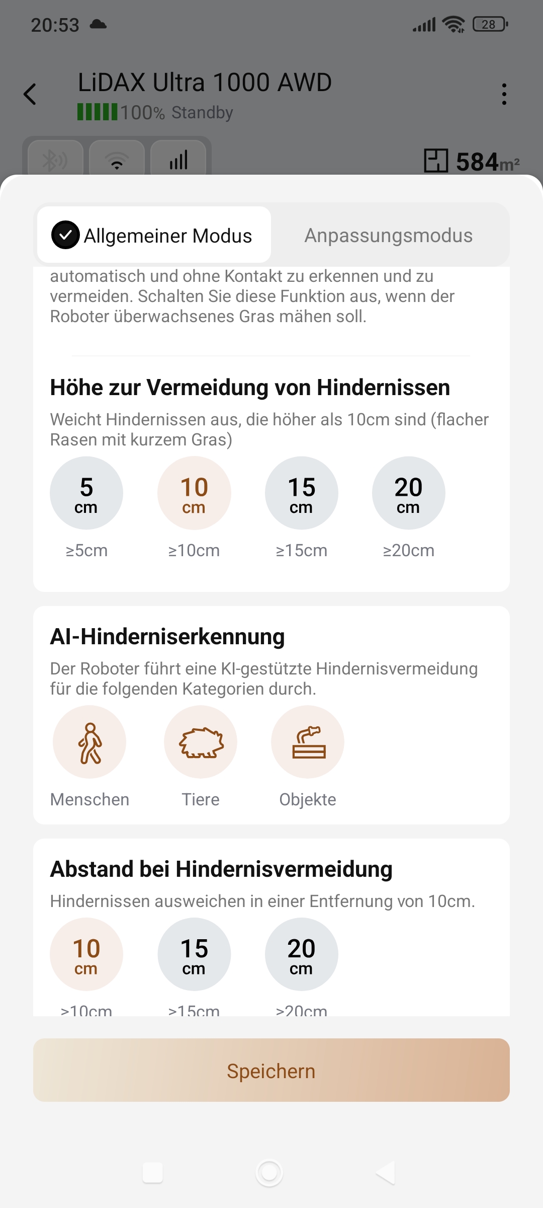

Kannst höchstens mal versuchen,wenn dadurch nichts anderes im Garten gefährdet wird diese Einstellung auf 5 zunehmen,dann macht er den ein oder anderen Löwenzahn vielleicht
Ich hab echt alle Einstellungen getestet. Leider ohne Erfolg.
