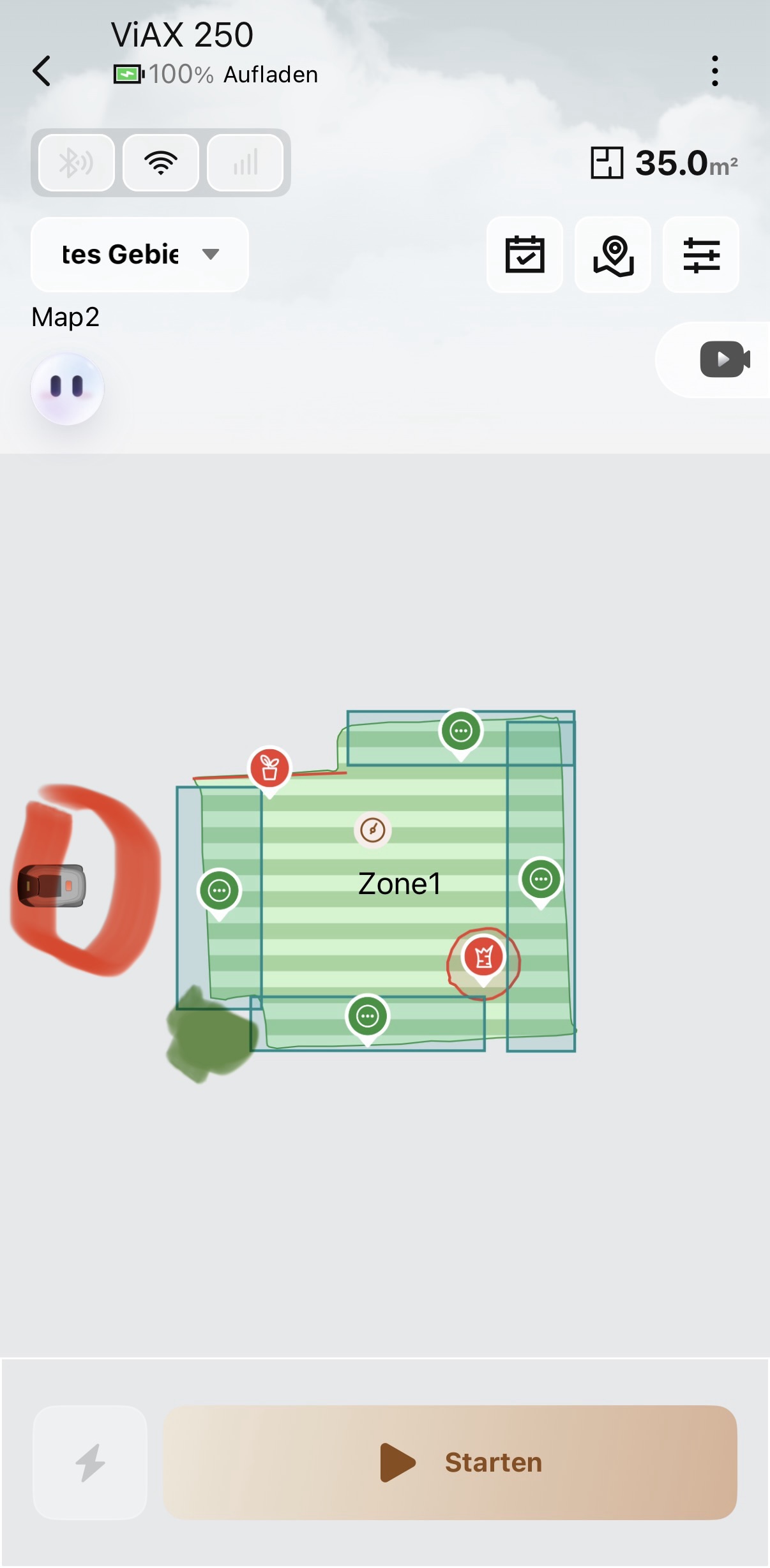

Hallo, habe schon vieles probiert. In prinzip habe ich die Basisstaion verschoben. Siehe Foto rot alter standort und grün markiert neuer standort. ich schaffe es aber nicht es auf den grünen markierten punkt. habe alles probiert. siehe foto. danke
Wenn du die Station verschiebst musst du neu kartieren, andere findest er sonst nicht die Ladestation.
Lieber Nutzer FA90717, guten Tag!
Wenn Sie die Position der Ladestation verändert haben, diese aber in der Karte nicht aktualisiert wurde, überprüfen Sie bitte Folgendes:
Falls die Ladestation während des Betriebs des Roboters stark verschoben wurde, kann dies zu einem Positionsfehler führen und der Roboter kann nicht mehr automatisch zur Ladestation zurückkehren. Sie können den Roboter manuell zur Station tragen oder ferngesteuert zur Ladestation fahren lassen. Beim nächsten Start einer Aufgabe von der Station aus aktualisiert der Roboter die Position der Ladestation automatisch.
Wenn Sie die Ladestation außerhalb des Arbeitsbereichs platziert haben, können Sie unter „Kartenbearbeitung“ – „Durchgangseinstellungen“ einen Verbindungsdurchgang erstellen, um die Ladestation mit dem Arbeitsbereich zu verbinden.
Sollte sich die Position der Ladestation weiterhin nicht erfolgreich aktualisieren lassen, empfehlen wir Ihnen, die Karte neu zu erstellen.
