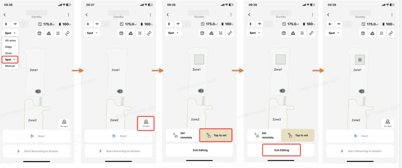

Hallo! Vielen Dank für Ihre Nachricht. Aufgrund der EU-Sicherheitsvorschriften ist die Schnitthöhe auf 3 cm begrenzt, wenn das Messer zur Seite ausgelenkt ist, um zu verhindern, dass Finger versehentlich das Messer berühren.
Wenn Sie sich Sorgen machen, dass die Schnitthöhe zwischen Rasenmitte und Rand unterschiedlich ist, können Sie die Häufigkeit des Mähens für den Bereich und den Rand getrennt einstellen. Reduzieren Sie einfach die Häufigkeit des Randmähens, damit der Rasen nachwachsen kann.
Wenn Sie einen bestimmten Mähbereich auf der Karte löschen müssen, können Sie zuerst den Punkt-Mähmodus aktivieren und dann den entsprechenden Bereich löschen, wie im beigefügten Bild gezeigt.
Wir hoffen, dass Ihnen diese Hinweise weiterhelfen.

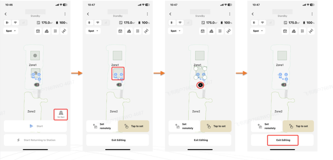

Wie im Diagramm dargestellt, wird ein bestimmter Rasenmähbereich eingerichtet.

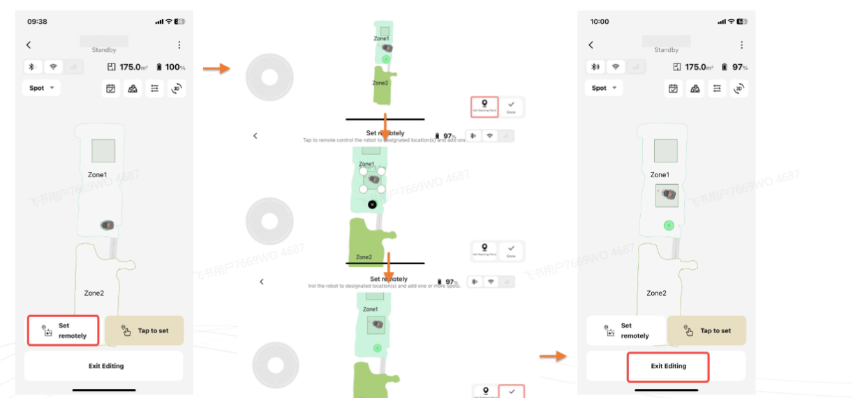

Löschen Sie die festen Mähbereiche
