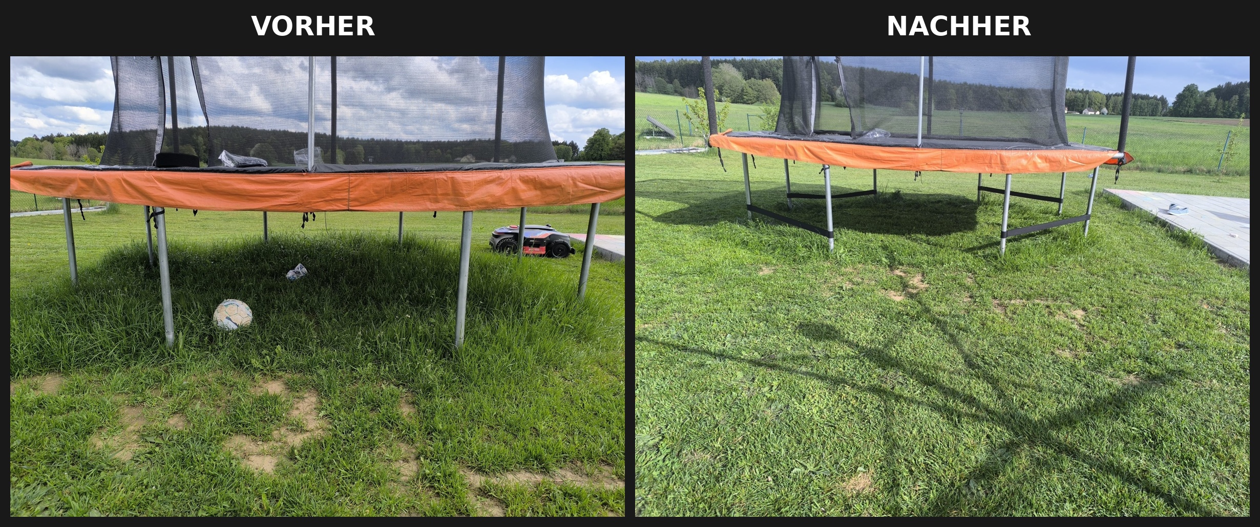

💡 Günstige Lösung fürs Mähen unter dem Trampolin 🙂
Kleiner Tipp für alle, die Probleme beim Mähen unter dem Trampolin haben 🙂👇
Ich habe mir dafür einfach dieses Klettband geholt:
„GDSZ LAERSI Klettband 5CM x 12M mit 50 Schnallen“
Kostenpunkt: ca. 11 € 👍
Einfach um die Stützen gewickelt und der Mäher erkennt die Füße besser als Hindernis. Dadurch kommt der Mähroboter deutlich besser unter das Trampolin, ohne hängen zu bleiben oder sich festzufahren 😄
Für wenig Geld echt eine simple, aber effektive Lösung 🙂
Bei mir funktioniert’s bisher top 👍
