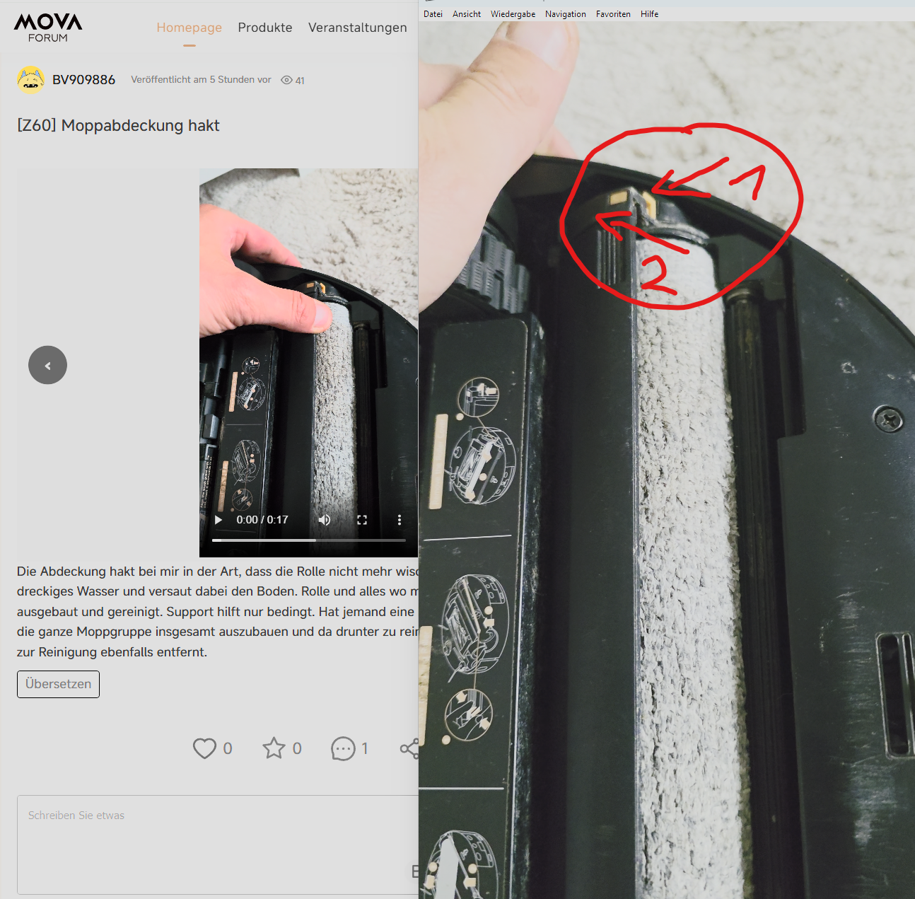

Die Abdeckung hakt bei mir in der Art, dass die Rolle nicht mehr wischen kann. Der Mopp verliert dreckiges Wasser und versaut dabei den Boden. Rolle und alles wo man dran kommt wurde ausgebaut und gereinigt. Support hilft nur bedingt. Hat jemand eine Idee? Besteht die Möglichkeit die ganze Moppgruppe insgesamt auszubauen und da drunter zu reinigen. Die Abdeckung hatte ich zur Reinigung ebenfalls entfernt.
Bekommst du eine Fehlermeldung? Ich hatte leider auch mal ein Problem mit der Rollenabdeckung und musste das Gerät einschicken, das wurde bei enfinitec aber perfekt repariert. Im Zweifel würd ich das an deiner Stelle lieber den Profis überlassen.
Hallo
Du musst die gelbe Sicherung entsperren und danach die Abdeckung zurück rollen.
Danach die gelbe Sicherung wieder zurück drücken. Das geht aber nur, wenn die Abdeckung ganz verschwunden ist.
Gib kurz Feedback ob es geklappt hat.
