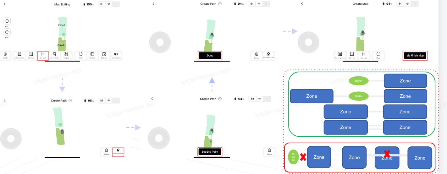

Hallo!Im Folgenden finden Sie die Anleitung zum Erstellen eines Pfades, bitte beachten Sie diese.
