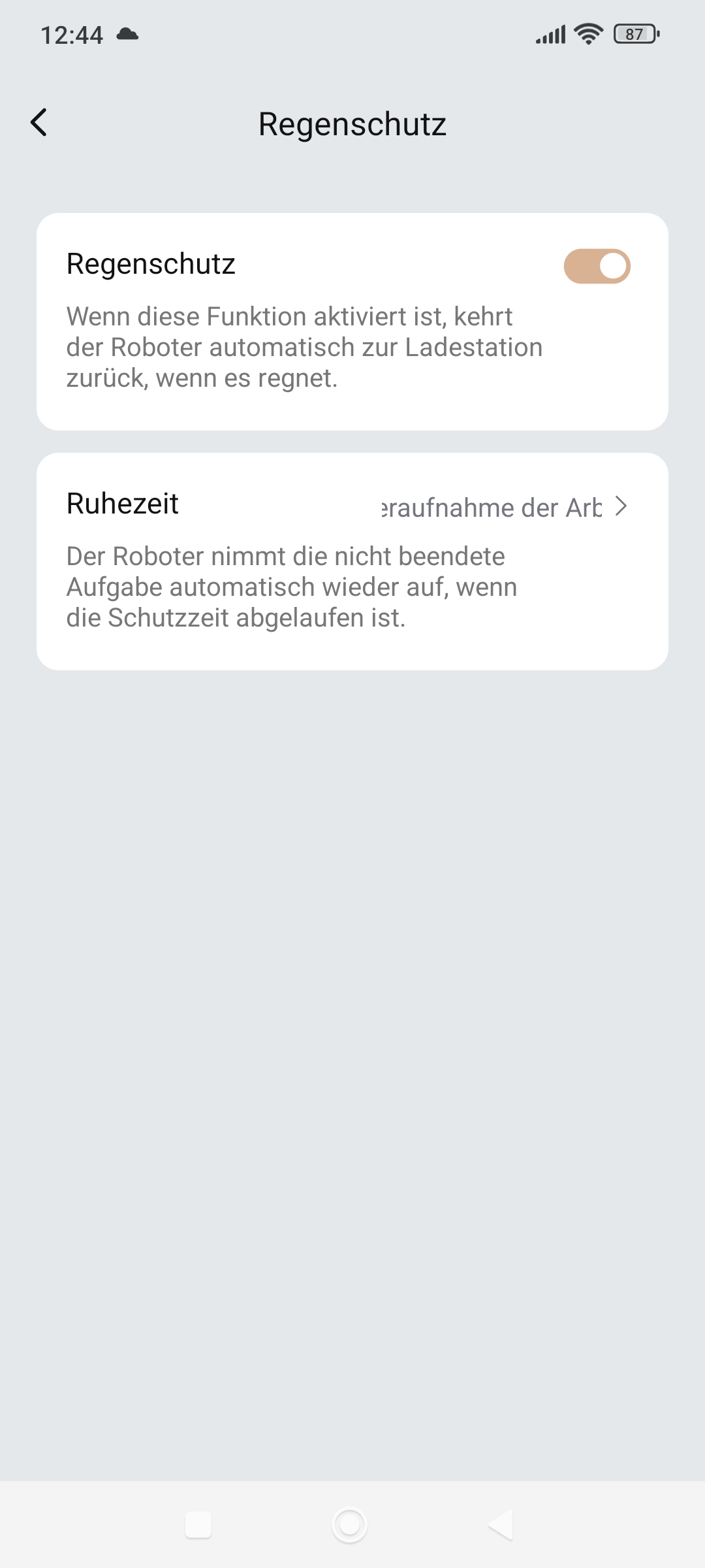

bei meinem Robo hat bei einem kurzen Schauer der Regensensor angeschlagen und er ist zurück in die Garage gefahren. Mich würde interessieren, wann er seine Arbeit fortsetzt?
Müsste einstellbar in der App sein,nach welchem Zeitraum er wieder los soll.
Hallo. Bitte prüfen Sie, ob der Regenschutz aktiviert ist. Sobald der Regensensor Regen erkennt, wird der Schutz aktiviert und das Gerät kehrt automatisch zur Basisstation zurück. Nach 8 Stunden versucht es erneut, Regen zu erkennen und den Betrieb wieder aufzunehmen. Sie können die Schutzdauer in der App ändern oder den Regenschutz deaktivieren.
