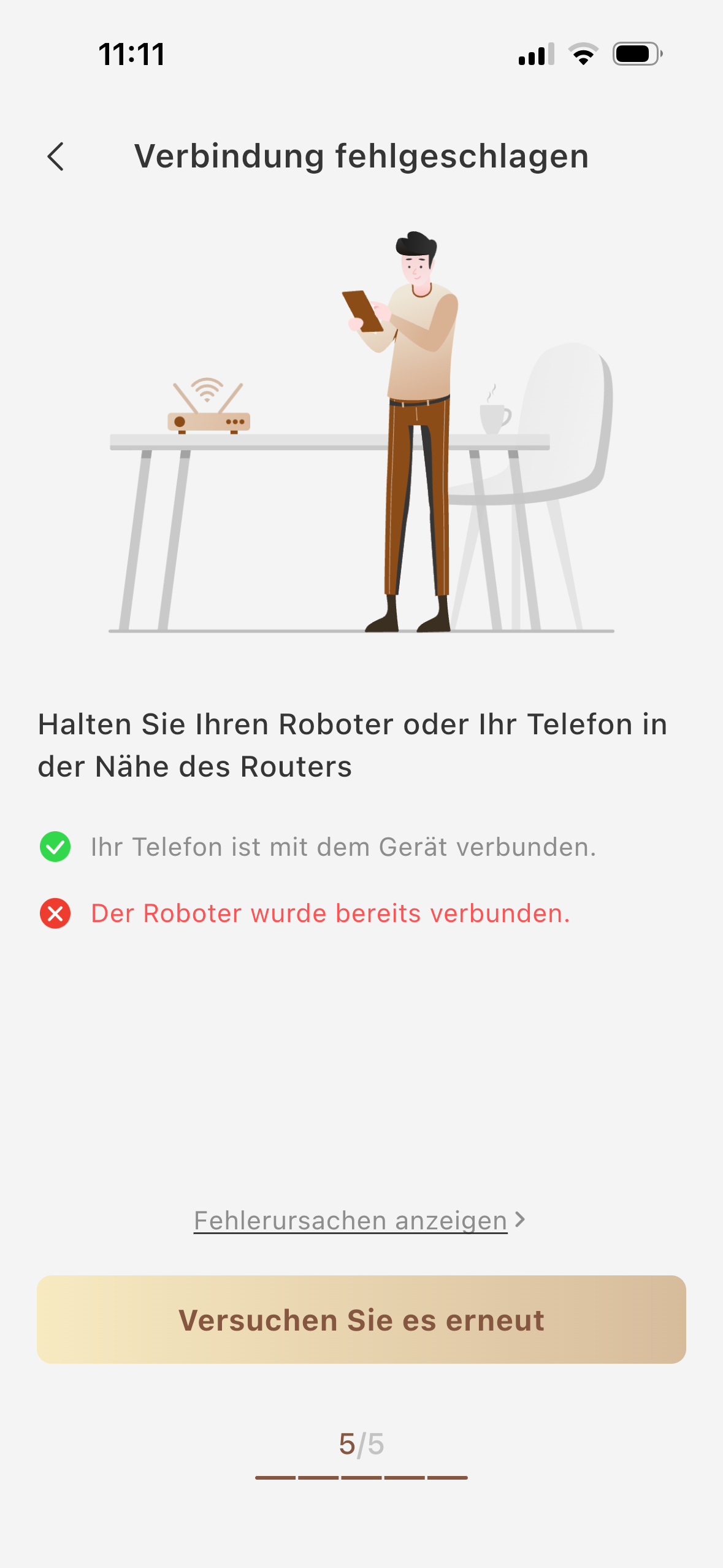

Hallo, ich hatte mein Konto aus versehen gelöscht. Beim Neuaufsetzen beschwert sich die Software:
Verbindung erfolgreich
Fehler schon verbunden
Am IPhone kann ich die Alte Bluetooth Verbindung nicht löschen. Am Mova 600 ein reset auf Fabrikdaten hat auch nicht geholfen.

Hallo 🙂
Du musst dich mit genau den Daten wieder einloggen, mit denen du den Roboter verbunden hast.
Ansonsten bleibt dir nur den Support
Aftersales@mova-tech.com
anzuschreiben, damit sie deinen Roboter wieder frei geben. 🙂

Auch Handy neu gestartet? Während der Mäher aus is

Hallo! Bitte teilen Sie uns die Seriennummer (SN) Ihres Geräts mit, damit unser Technikteam den Status Ihres Geräts besser analysieren und Ihnen weiterhelfen kann. Vielen Dank für Ihre Unterstützung!
