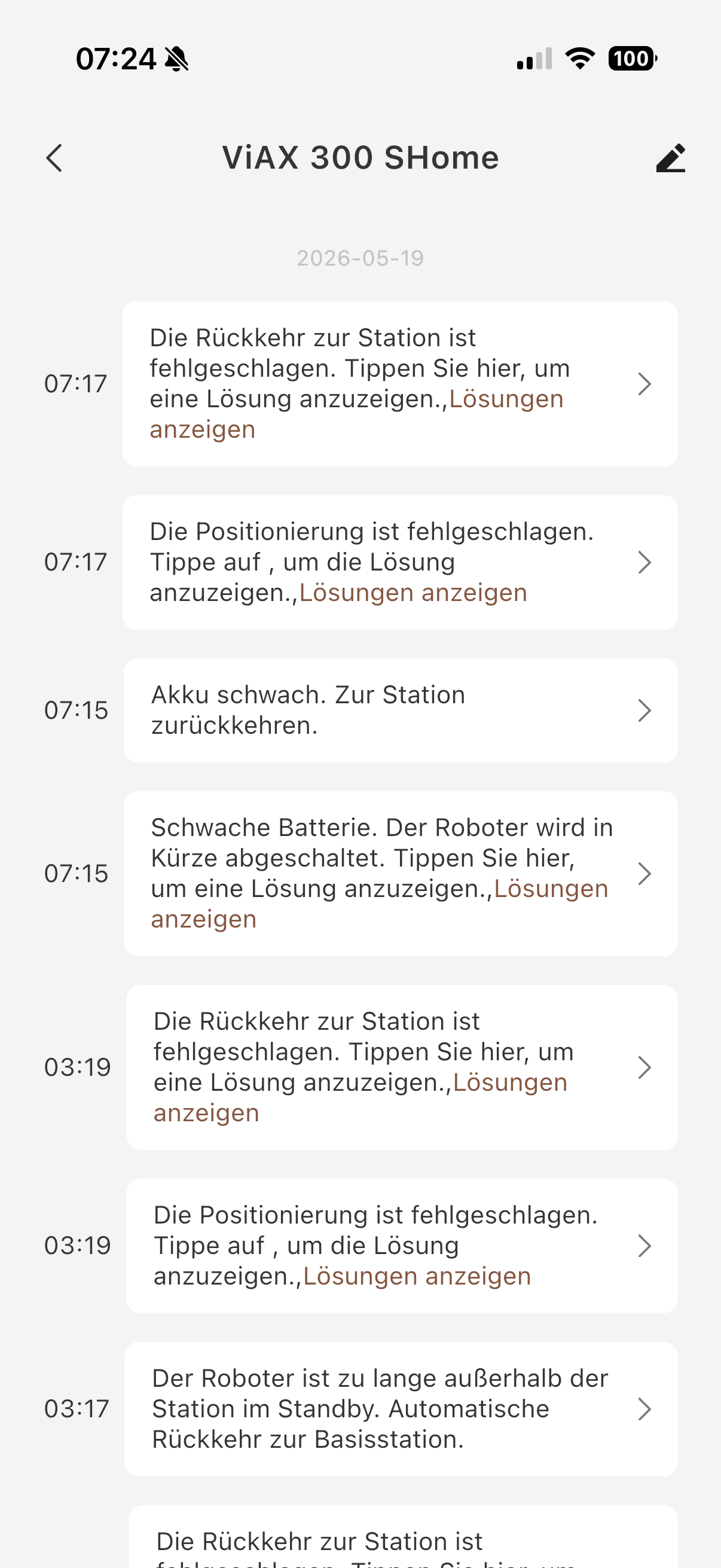

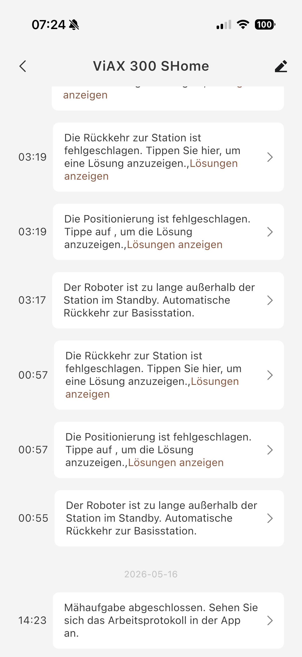

heute Nacht hat der Mähroboter selbständig die Ladestation ca 20cm verlassen und hat dann bei nur noch 10% Akku Alarm gegeben und nicht mehr zur Station zurück gefunden! Ich habe erstmalig am Abend den Strom abgedreht da 100 % geladen & Regen angesagt war - also Plan für den Morgen deaktiviert. Es war keine Aufgabe eingestellt oder sonst irgend eine Aktion. Das ganze passierte random im 0h55! Es wurde auch nicht gemäht - war ja Dunkel & hat geregnet!
Ist mit dann am Morgen gegen 7h per Push Notifikation aufgefallen als ich mein iPhone anmachte. Das ein ziemlicher Bug würde ich sagen! Kann ja auch nicht sein. Noch dazu doofes Timing, Harneke ganze Nacht in München geregnet- die passende Garage somit nutzlos gewesen!
