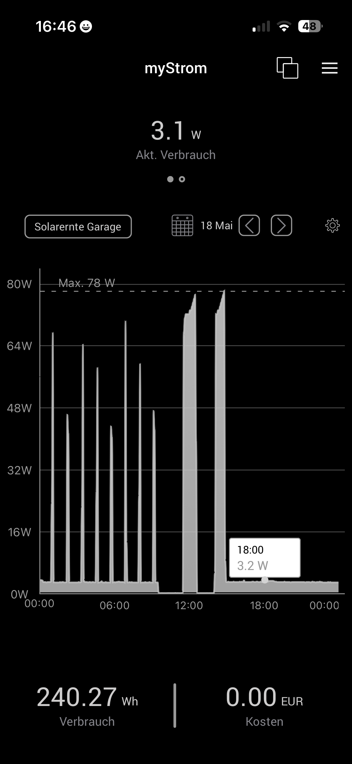

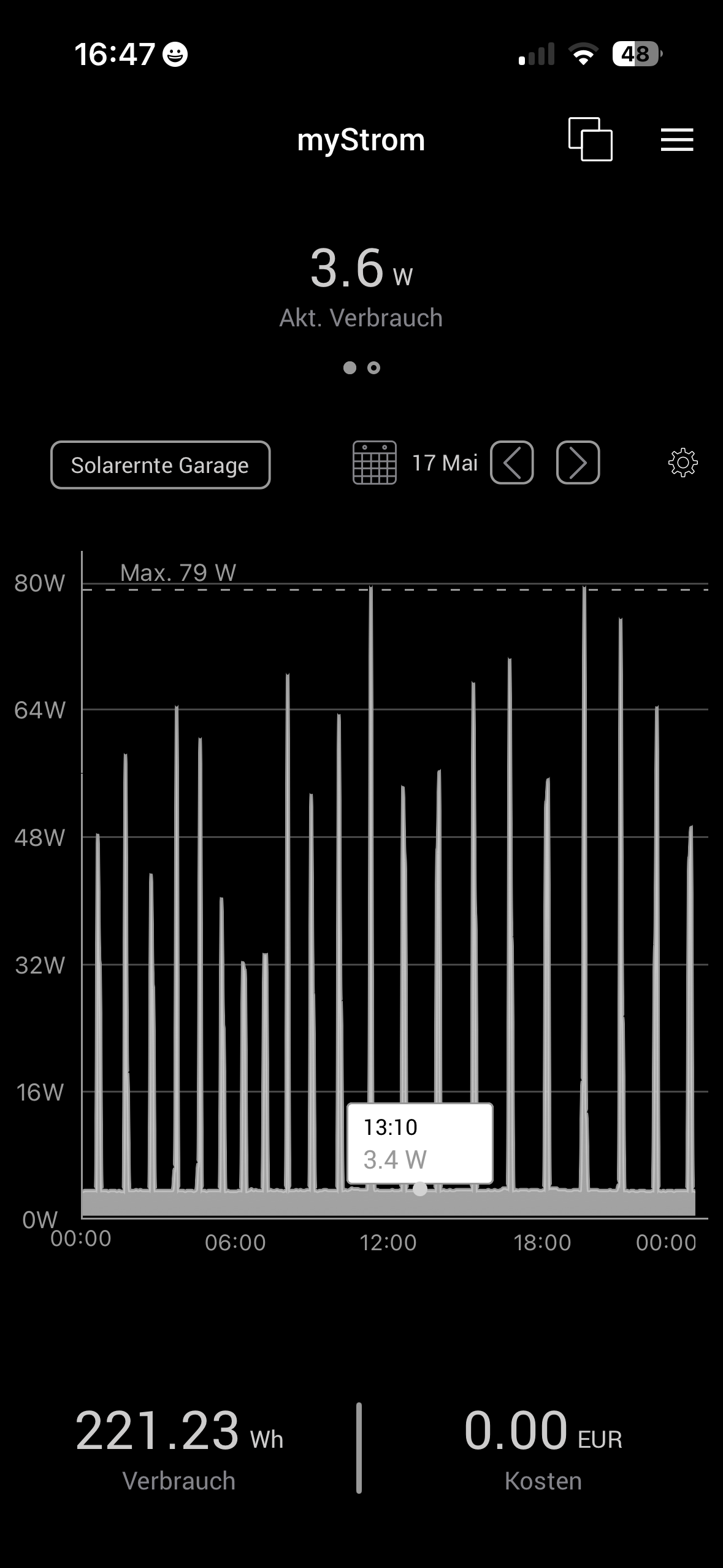

Im Anhang ist ein normaler Standby Tag an der Station mit 21 Nachladezyklen die in Summe ca. 1,8 sinnlose Volladezyklen des Akkus bedeuten (inkl. Stationsstandby 221Wh Stromverbrauch im Standby bei einem 72Wh Akku).

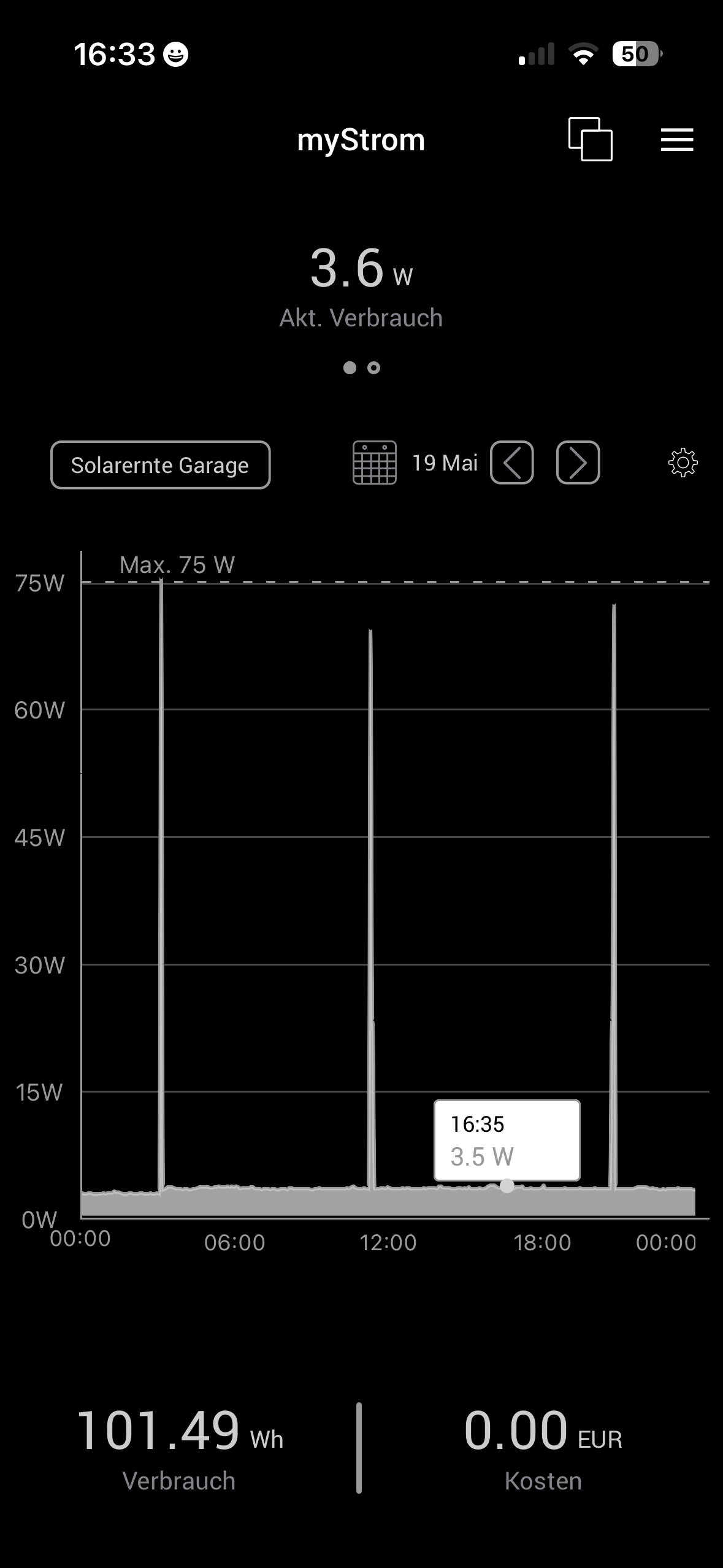

Auf dem zweiten Screenshot sieht man nur noch 3 tägliche Nachladezyklen und einen Tagesverbrauch von 101Wh für Standbyverluste. Abzüglich der ca 3,5W Stationsstandby (ca. 84Wh/Tag) bedeutet das ca. 17,5Wh für Nachladeverbrauch (24% Akkuverbrauch in 24h.
Das ist immer noch nicht toll und wäre sicher noch besser, wenn der Motor in der Station gar nicht mehr bestromt wird aber immerhin wird der sinnlose Akkuverschleiß um 86% reduziert (ohne Anheben der Hinterräder ca. 128Wh Akkunachladung am Tag).

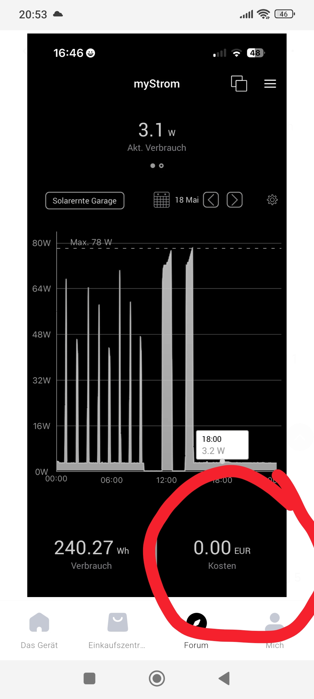

Einfach immer in den Roten Kreis schauen. Dort siehts gut aus 😂
