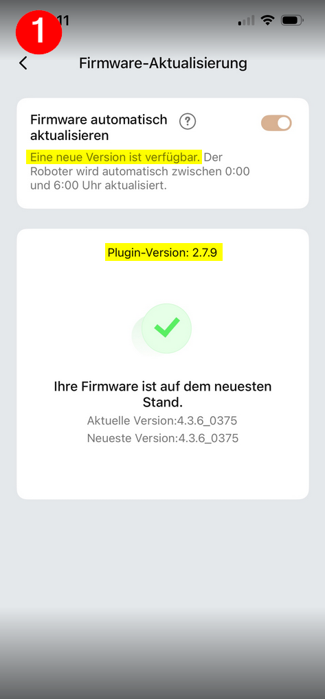

Der Roboter zeigt an, dass eine neue Firmware verfügbar ist und diese nachts automatisch installiert werden soll. Das Update wird jedoch nicht durchgeführt.
Zusätzlich wird angezeigt, dass die Firmware 4.3.6_375 aktuell sei, was nicht korrekt ist. Die aktuelle Version ist 4.3.6_412.

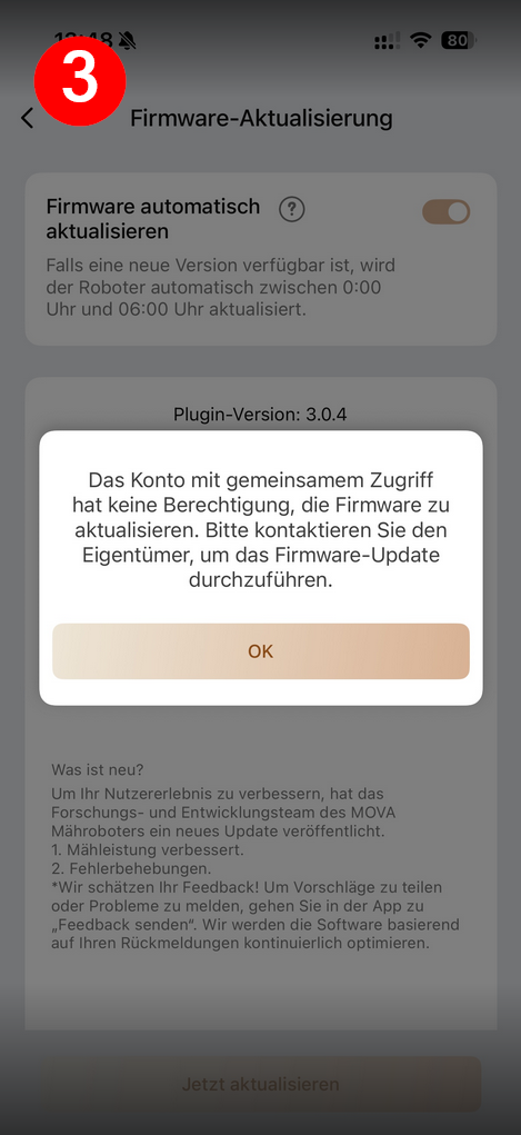

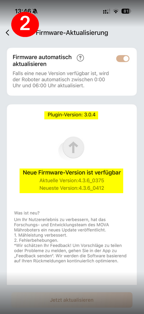

Wir haben den Roboter anschließend über die App an mich freigegeben. Auch dort bekomme ich den Hinweis, dass eine neue Firmware verfügbar ist Bild 2. Ich kann das Update jedoch nicht starten (ausgegraut), da ich als eingeladener Benutzer nicht die notwendigen Rechte dafür habe Bild 3.
Was mir aufgefallen ist, ist das die Pluginversion bei dem wo das Update angezeigt wir aktueller ist.

Das ist einfach nur ein Übersetzungsfehlef der schon mehrfach bemängelt wurde. Es muss heißen "wenn eine neue Firmware verfügbar ist" und nicht "Es ist eine neue Firmware verfügbar". Deshalb steht bei deinem Kollegen auch nochzdue 375. Ist bei mir auch so

Der Roboter mit FW _375 wurde mit meinem Account geteilt. Dort wird auch FW _412 angeboten, das Update lässt sich über den freigegebenen Account aber nicht installieren. Nur der Hauptbenutzer kann d

Auf dem geteilten Account wird das richtige Update angeboten und auf dem zweite Roboter wird die Firmware auch aktueller.

Ich habe es eben verglichen: Der Roboter mit FW _375 hat weder Schachbrett- noch Kreuzmuster, meiner mit FW _412 hat diese Funktionen bereits. Dann kommt der Fehler durch die Account-Freigabe
2026-5-20 17:55 DE Übersetzen
Das ist kein Fehler, die Verteilung verläuft in Wellen. Dein User hat darauf schon Zugriff aber ein Firmware Update kann nicht von einem verteilten Account durchgeführt werden. So das muss reichen zum Thema 😄
