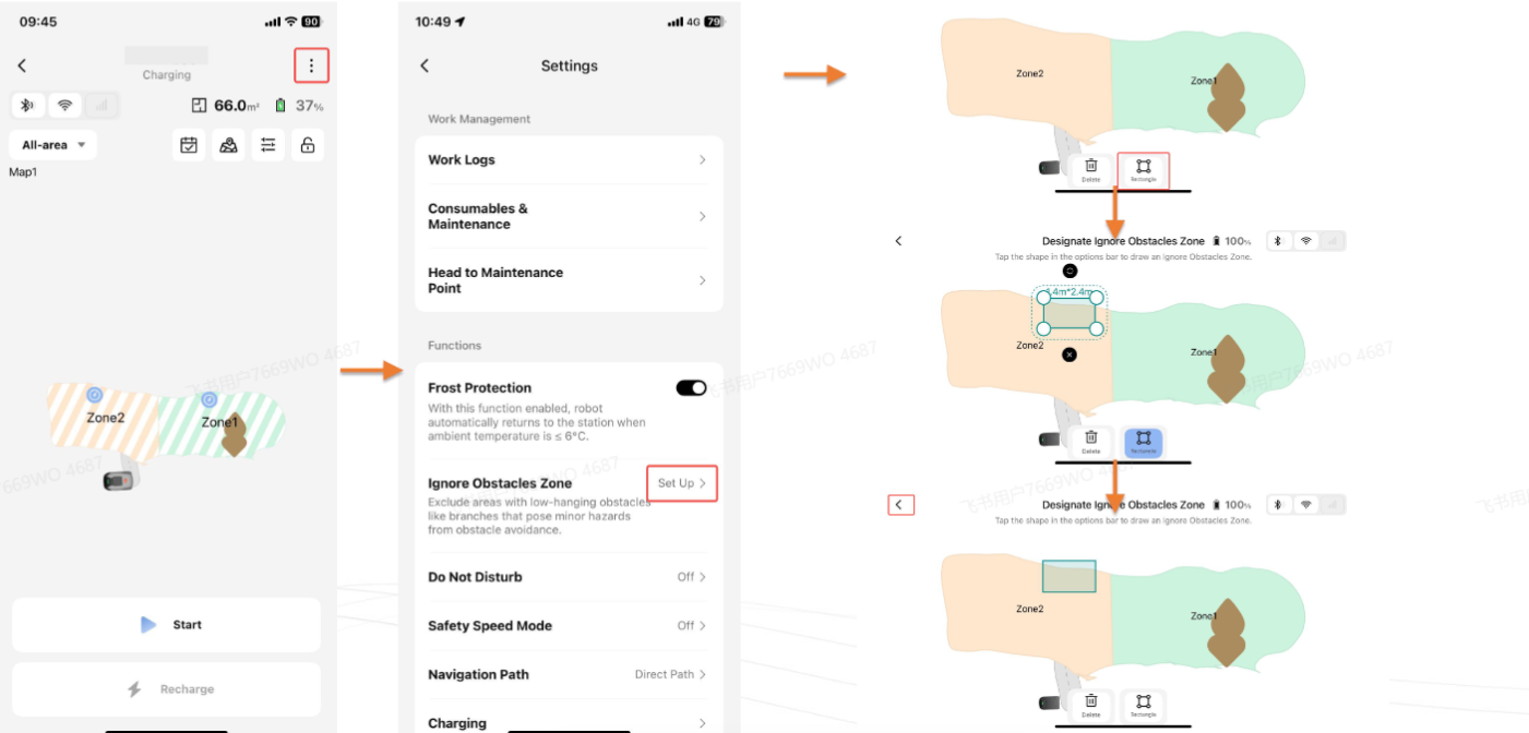

Hallo, ich habe den Lidax Ultra 2000 AWD  und mein Grundstüch ist von einer Hecke eingezäunt.
Ich möchte das der Mäher unter der Hecke mäht, habe auf das Update 4.3.6_0269, gehofft da ja die Lidar Hinderniserkennung da ausgeschaltet werden kann.
Das hat aber leider nicht funktioniert.
Weiß jemand ob ich das Problem lösen kann, wenn ich entlang der Hecke Zugängliche Zonen erstelle?
Gruß
Alexander

Hallo 🙂
Ja das funktioniert, aber sei vorsichtig beim setzen.
Nicht über die Grenze damit kommen und in der Zone, funktionieren keine Sicherheitsvorkehrungen. 🙂 👍

Hallo BC472914,
vielen Dank für Ihre erneute Anfrage!
Wenn Sie den Rasen unter den Ästen oder der Hecke mähen möchten, können Sie in der App folgende Einstellungen vornehmen:
1.Markieren Sie den Bereich mit niedrig hängenden Hindernissen (z. B. Äste) als ignorierten Hindernisbereich, damit der Mähroboter dort die Hinderniserkennung vorübergehend ausschaltet.
2.Zusätzlich empfehlen wir Ihnen, eine befahrbare Zone für diesen Bereich zu erstellen.
Starten Sie den Mähroboter anschließend neu und prüfen Sie, ob der gewünschte Bereich nun gemäht wird.Sollten Sie nach diesen Schritten weiterhin Probleme haben, kontaktieren Sie uns bitte erneut – wir helfen Ihnen gerne weiter!
