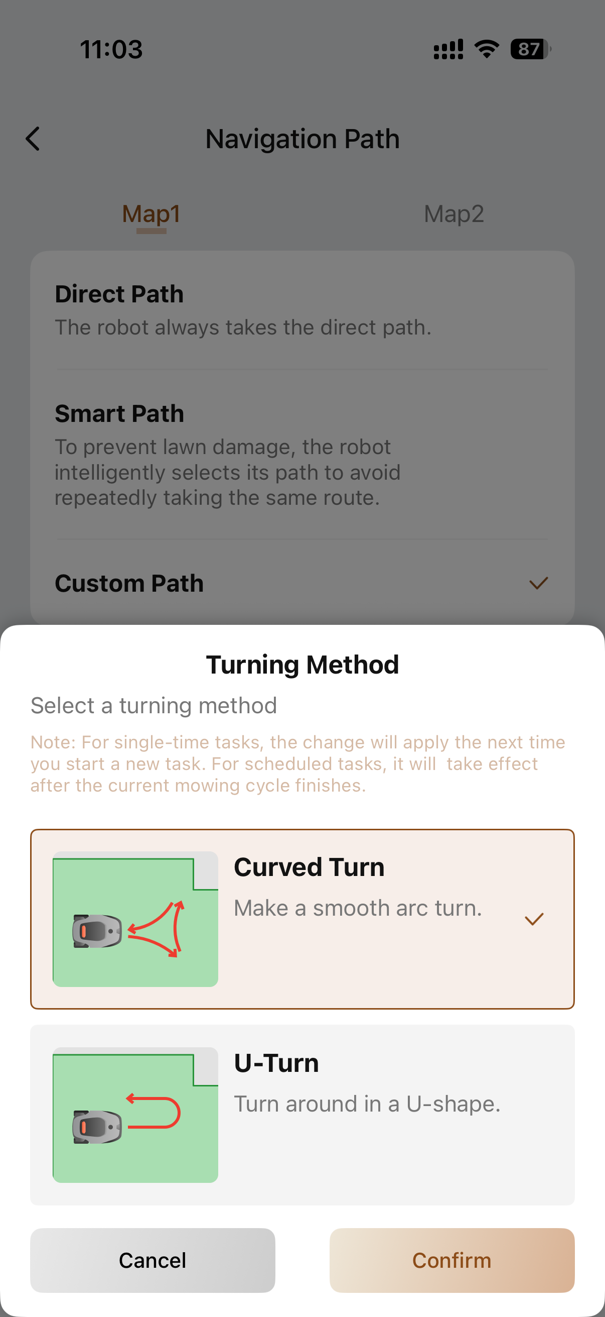

Moin, wie kann man die 180 Grad Wende beim Mähen verhindern? Bei mir kommt es zu Löchern im Rasen, da wo die Wende schwierig wird, wäre besser wenn er nur 45 bis 90 Grad Wenden macht, wie mein Husqvarna früher, das war ideal.
Dürftest in der App unter navigation - pfad was finden. Turn - cut oder Wendemanöver oder so ähnlich
Guten Tag, Sie können die Kurvenfahrweise in der App einstellen. Bitte sehen Sie sich das zugehörige Bild an.
