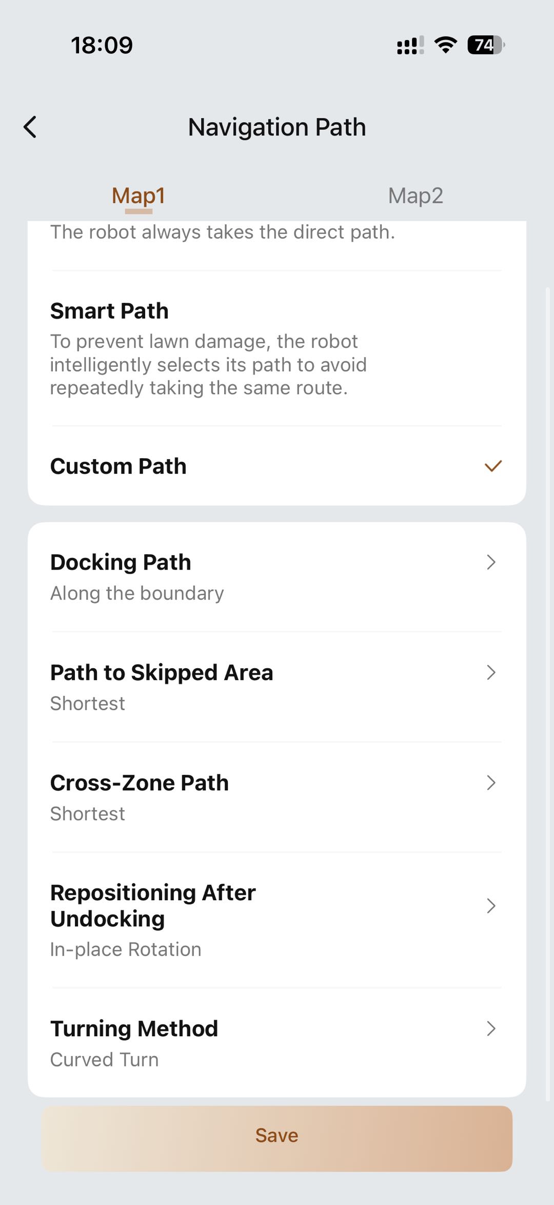

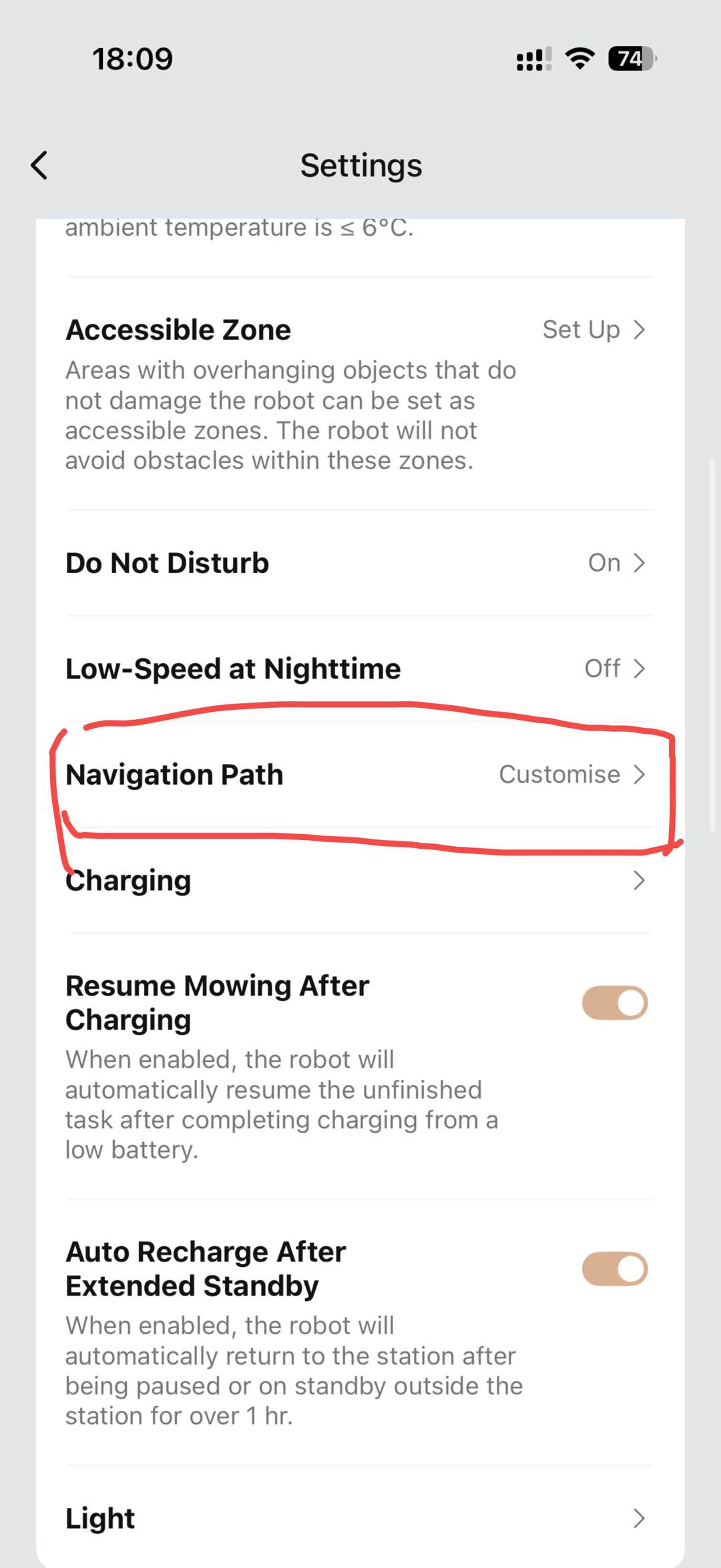

① Der Roboter dreht sich häufig im Kreis und startet ruckartig. Wir empfehlen Ihnen, den Navigationspfad anzupassen, um dieses Problem zu beheben.

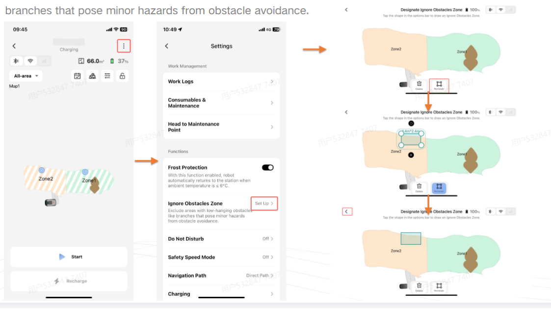

③ Der Roboter erkennt Blumen und dünne Stängel, die den Weg nicht versperren oder nur leicht in den Rasen hineinragen, als Hindernisse. In Bereichen mit herabhängenden Ästen oder anderen Objekten kann es vorkommen, dass der Roboter aufgrund der Hindernisvermeidung einige Bereiche auslässt. Sie können in der App festlegen, dass bestimmte Bereiche oder Kanten nicht umfahren werden sollen, oder Sie können Bereiche auf der Karte definieren, in denen keine Hindernisse erkannt werden sollen. Der Roboter erkennt in diesen Bereichen keine Hindernisse, um sicherzustellen, dass keine Bereiche ausgelassen werden.
