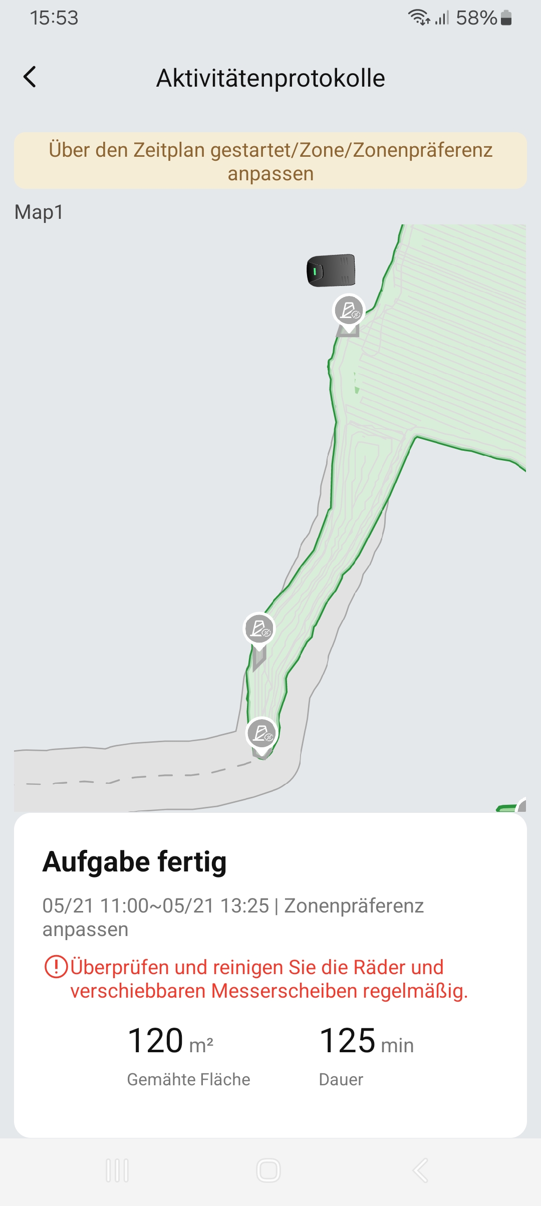

Wie kriegt man den Robotor dazu, einen 1m breiten weg, der nicht gerade verläuft, zu mähen?
Ab Firmware _0275 mäht er solche engen Passagen automatisch, indem er zuerst den Rand abfährt und dann das Mähen der Kontur nach spiralförmig nach innen fortsetzt. Siehe Datei im Anhang.
Kannst mal schauen,das du den genannten Bereich mit einer Überlappung kartierst und eine Arbeitszone daraus erstellst. Arbeitszonen werden ja mit gemäht,auch wenns nur ne " überfährt" wäre.
" überlappen" etwas größer kartieren,sprich in den " anderen" Bereich ( Zone) mit rein.....sehe ja die Gegebenheiten nicht ob das ginge
