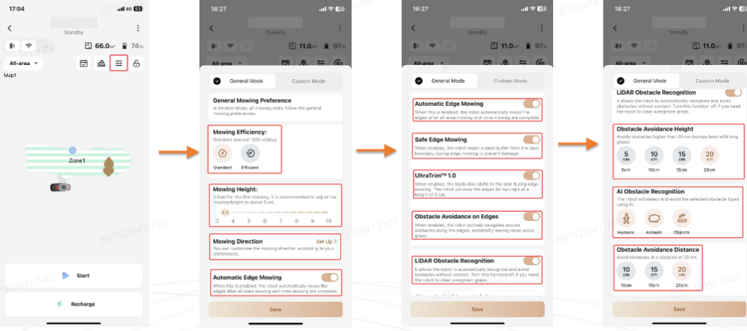

Guten Morgen. Die Hindernisvermeidung finden Sie in den Mäheinstellungen auf der Geräteseite der App. Sie ist standardmäßig aktiviert. Ist sie aktiviert, weicht der Mähroboter beim Mähen aktiv Hindernissen an den Rändern aus. Dadurch kann es jedoch vorkommen, dass mehr Gras ungeschnitten bleibt. Ist die Hindernisvermeidung deaktiviert, nutzt der Roboter sie nicht. So werden weniger Kanten übersehen, es kann aber zu Kollisionen kommen. Sie können die Funktion je nach Bedarf aktivieren oder deaktivieren. Die folgenden Bilder veranschaulichen die Vorgehensweise.Wenn Sie das Gefühl haben, dass an Hindernissen zu viel Gras stehen bleibt, können Sie Folgendes tun:
① Passen Sie in der App den Hindernisvermeidungsabstand an, um zu verhindern, dass Gras beim Ausweichen zurückbleibt.
② Erhöhen Sie in den App-Einstellungen die Hindernisvermeidungshöhe, um die Häufigkeit der Hindernisvermeidung zu reduzieren.
③ Legen Sie den Bereich um das Hindernis als Sperrzone fest. Der Roboter mäht dann das Gras entlang der Ränder dieser Zone.
④ Deaktivieren Sie in der App bestimmte KI-gestützte Objekterkennungsfunktionen zur Hindernisvermeidung, um die Häufigkeit der Hindernisvermeidung zu reduzieren.
⑤ Deaktivieren Sie die Hindernisvermeidung in bestimmten Bereichen oder an Kanten innerhalb der App oder legen Sie auf der Karte Zonen ohne Hindernisvermeidung fest. Der Roboter prüft in diesen Bereichen keine Hindernisse, um sicherzustellen, dass kein Gras beim Mähen übersehen wird.

Diese Einstellungen gibt es beim LIDAX AWD nicht. Das ist jetzt bestimmt das 5. Mal dass der Support auf die Software eines anderen Geräts bezieht. Trotz mehrfachen Hinweis.
Leute, wenn ihr schon eure eigene Software nicht kennt, dann hört doch wenigstens auf, die Leute zu verwirren.
Und der "sichere Randschnitt" bedeutet beim AWD auch nicht, dass die Hindernisvermeidung beim Randschnitt deaktiviert ist, es wird einfach nur noch mehr Abstand gelassen.
Sehr geehrter Nutzer,wir verstehen Ihre Unzufriedenheit sehr gut, dass die manuelle Einstellung rechteckiger befahrbarer Zonen an vielen Stellen aufwendig ist und oft nicht den gewünschten Effekt erzielt.Bei den AWD-Modellen darf die Hinderniserkennung aufgrund gültiger Sicherheitsnormen nicht deaktiviert werden. Die Geräte verfügen über eine starke Antriebskraft – ohne aktive Hinderniserkennung würden sie bei Kollisionen leicht Schäden an sich selbst oder an umstehenden Objekten verursachen. Zur Optimierung des Randmähens und der Verringerung von Fehlauslösungen der Erkennung bleibt daher nur die Möglichkeit, befahrbare Bereiche festzulegen.Sollten Sie Schwierigkeiten bei de
