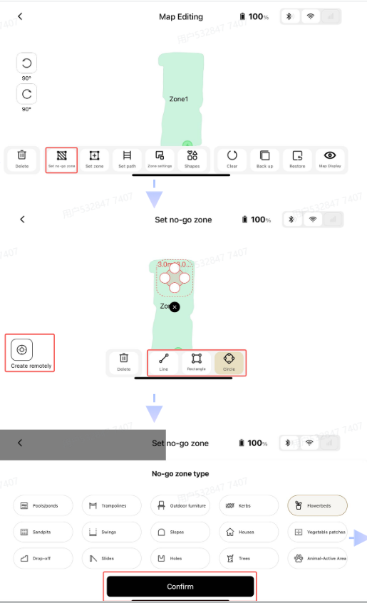

Hallo zusammen,
ist es beim MOVA 600 möglich, die bereits erstellte Karte nachträglich zu bearbeiten, ohne alles komplett neu kartieren zu müssen?
Bei mir fährt der Mäher an einer Stelle etwas zu nah an der Wand vorbei. Dort würde ich den Abstand gerne um ein paar Zentimeter vergrößern. Gleichzeitig ist er beim sicheren Kantenmähen an anderen Stellen wiederum zu weit von der Wand entfernt.
Kann man einzelne Bereiche oder Grenzen gezielt anpassen, oder muss man dafür die komplette Karte neu abfahren lassen?
Solltest in der kartenbearbeitung einiges finden dazu...zb. Sperrlinien
Guten Morgen, lieber KU122449,
Diese Umrisse können leider nicht verschoben werden.
Im Karteneditor können Sie Sperrzonen festlegen.
Hier sind einige Bildbeispiele; ich hoffe, sie sind hilfreich.
