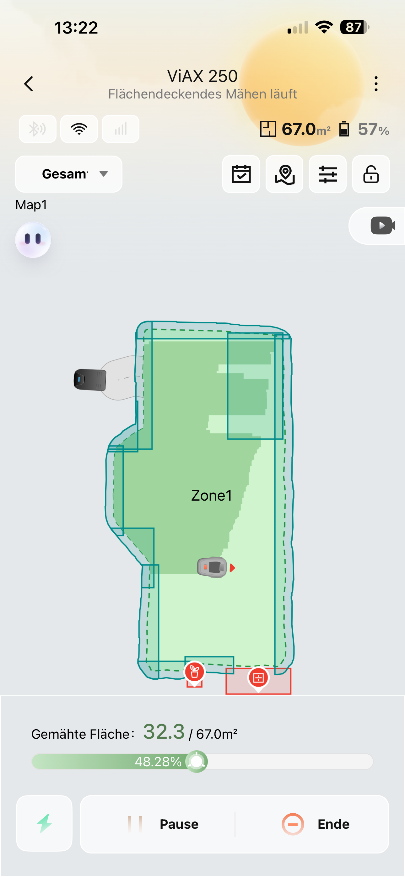

Also der Roboter verliert jetzt nach einiger Zeit warum auch immer während des Fahrens seine Position und fährt dadurch garnicht mehr bis ans Ende der Bahnen. Die ersten ich sag mal 10 Bahnen fährt er bis zum Ende das passt soweit alles. Ab dann verliert er nach und nach an Strecke. In dem Bild sieht man evtl etwas genauer was ich meine. Auf der rechten Seite steht ein Zaun, bis zu dem er auch jede Bahn fährt. Laut App fährt er aber nur die halbe Strecke. Dementsprechend fehlt auf der gegenüberliegenenden Seite teilweise 2-3 Meter die er nicht mäht weil er denkt er wäre schon am Ende.
Kameras gereinigt, Karte neu kartiert, Roboter zurückgesetzt, App aktualisiert, Roboter Firmware zumindest für ihn auf dem aktuellsten Stand.
Weiß nicht mehr weiter.
Hat jemand ähnliches Problem oder kann mir evtl. einen Tipp geben was ich noch ausprobieren kann?

Habe das gleiche Problem. VIAX 250 war 1,5 Wochen problemlos im Betrieb.
Während meiner Abwesenheit plötzlich: Positionierung fehlgeschlagen.
Support informiert und die gleiche Überlegungen gehabt.
Vom Support ist nichts zu hören und der Roboter bewegt sich nicht mehr um eine neue Kartierung aufzunehmen. Steht nach der Ausfahrt der Basisstation 1m entfernt und Kalibrierung bleibt bei 80,9% stehen.

Bei mir lief er 1,5 Monate eigentlich recht konstant und ordentlich. Dann fing das von heute auf morgen auf einmal an das er die Probleme gemacht hat.
Werde noch ein paar Tage warten ob sich der aftersales-Support meldet und dann über Amazon weitere Schritte unternehmen
