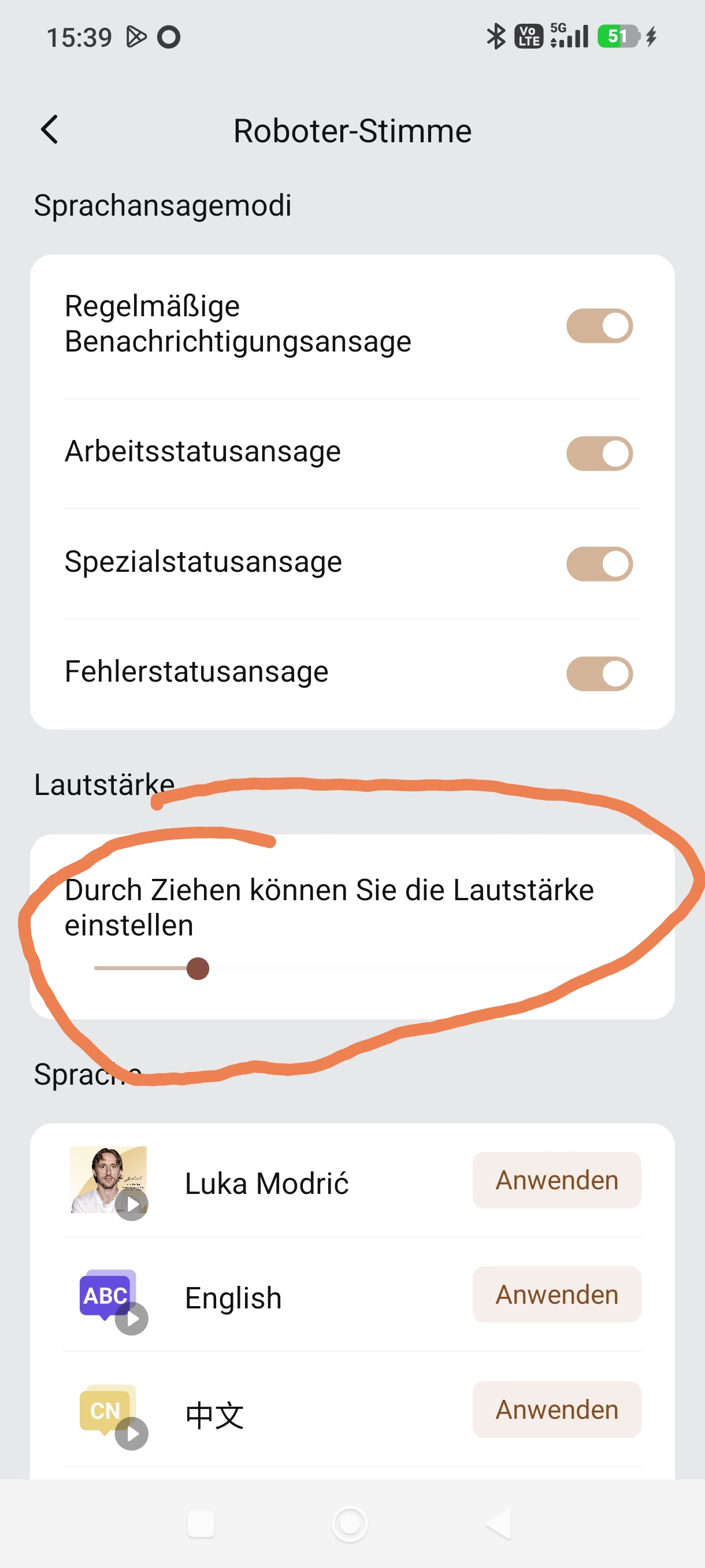

Eines meiner Probleme ist die ständige Begrüßung des Roboters. Ist ja ganz nett, aber nachts nervt das schon, wenn man am einschlafen ist und wir durch die Begrüßung wieder hellwach ist. Wo gibt's einen Trick, oder wer kann mir da helfen.

Allgemeine Einstellungen oben rechts das Dreipunktmenü. Roboterstimme und leiser machen :-)

Die Stimme kann man leise stellen, aber die Begrüßungsmelodie bleibt laut 🤨. Jetzt hat er das nächste Problem, er kann sich nicht per Bluetooth verbinden, obwohl ich in ca 1 m Abstand stehe. Nur ein Neustart bewirkt, dass er sich mit dem Bluetooth verbindet. Nun ja, der Support wird angeschrieben und unser Gärtner darf dann in die Klinik.

Er fährt nicht nachts,  er begrüßt uns in regelmäßigen Abständen, ( alle 45 bis 60 ) egal ob jemand im Garten ist oder nicht. Benachrichtigungen über Arbeitsstatus hab ich nun schon deaktiviert.  Jetzt habe ich die Lautstärke gedrosselt. Schaun wir mal.

Komisch, meiner bleibt stumm wenn er in der Ladestation steht und nichts gestartet ist
vielen Dank für Ihr geduldiges Feedback. Wir haben dieses Problem bereits zur Kenntnis genommen.
Was die von Ihnen angesprochene Ein‑/Ausschalten-Musik betrifft – das aktuelle Design erlaubt es leider noch nicht, die Lautstärke separat zu regeln oder die Musik auszuschalten. Wir bitten Sie für die dadurch entstandenen Unannehmlichkeiten um Entschuldigung.
Unser technisches Team hat das Problem bereits identifiziert und arbeitet mit Hochdruck an einer Optimierung. Voraussichtlich im nächsten Systemupdate werden wir eine Funktion zur Lautstärkeregelung bzw. Stummschaltung bereitstellen. Das Update wird voraussichtlich noch etwa eine Woche dauern – wir bemühen uns, es so schnell wie möglich auszuliefern.
Wir bitten Sie um etwas Geduld. Wir werden dieses Benutzererlebnis mit Sicherheit verbessern. Vielen Dank für Ihr Verständnis!
Guten Tag, es tut uns sehr leid – wir hatten das Problem zunächst als Softwarefehler eingestuft. Nach erneuter Prüfung durch unsere Entwicklung hat sich jedoch bestätigt, dass es sich um einen Hardwaredefekt handelt (MCU oder Stromversorgung). Ein Update wird das Problem nicht beheben können. Daher ist eine Einsendung über den Kundendienst erforderlich. Wir möchten uns nochmals für die entstandenen Unannehmlichkeiten entschuldigen. Bitte wenden Sie sich direkt an unseren Kundendienst.
