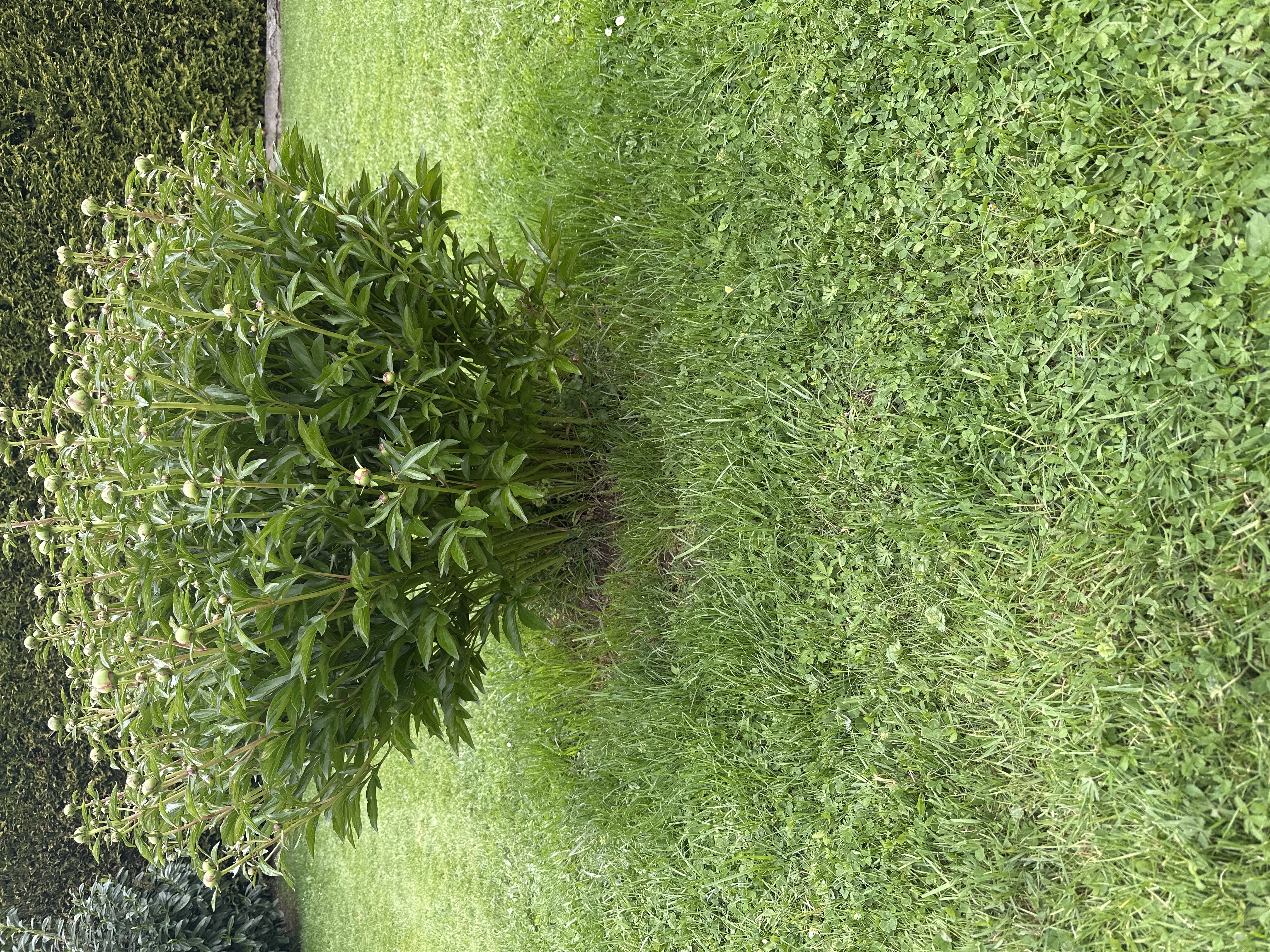

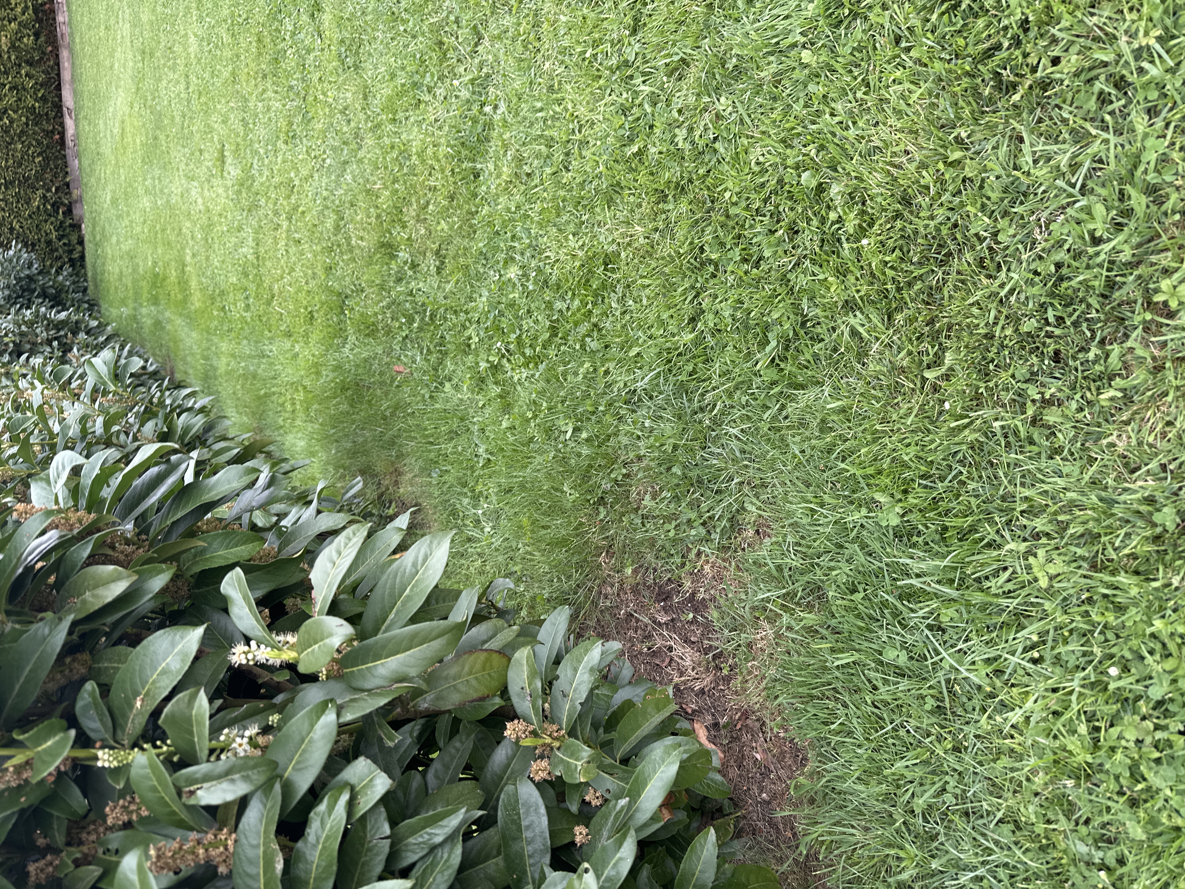

Hi, ich habe ein Mova 1000 und möchte, dass er an den Bäumen/ Büschen, auf dem Rasen, besser mäht. Er lässt mir zu viel Abstand zu den Bäumen und ich muss nacharbeiten. Kann ich das irgendwie einstellen, dass der Abstand zur Hindernissen geringer ist als den, den er aktuell macht.

Das würde mich auch echt interessieren. Ich denke er sieht deine Hecke als Hindernis. Ich wette bei einem seitlichen kürzen der Hecke fährt er etwas dichter ran.
Ich hoffe da kommt ein Update! Habe das selbe Problem mit einer festen Mauer! Randsteine 22cm, trotzdem wendet er zu früh! Das Randmähen reicht dann nicht aus

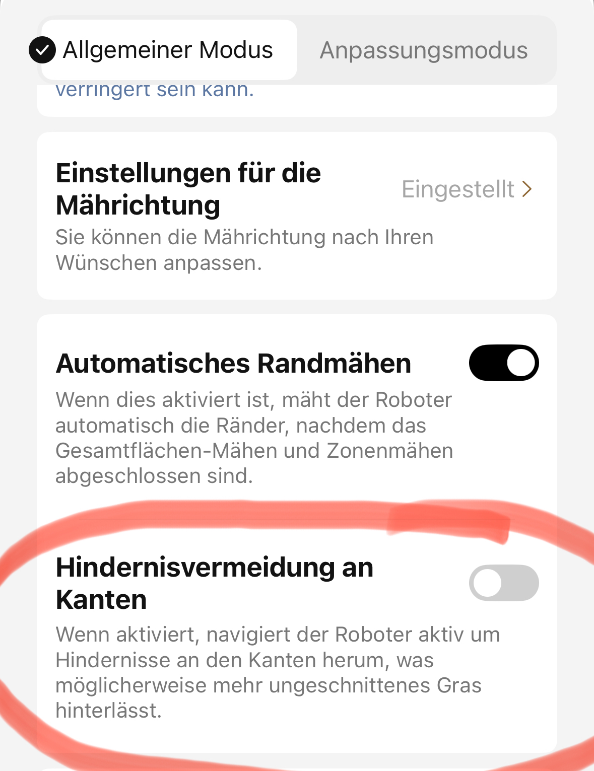

Das funktioniert nur wenn ihr die Hinderniserkennung ausschaltet. Vielleicht kommt ja noch ein Update.
Probiert mal unter Einstellungen Hinderniserkennung bei Kantenmähen abschalten. Hat bei mir funktioniert und er fährt deutlich dichter heran.
