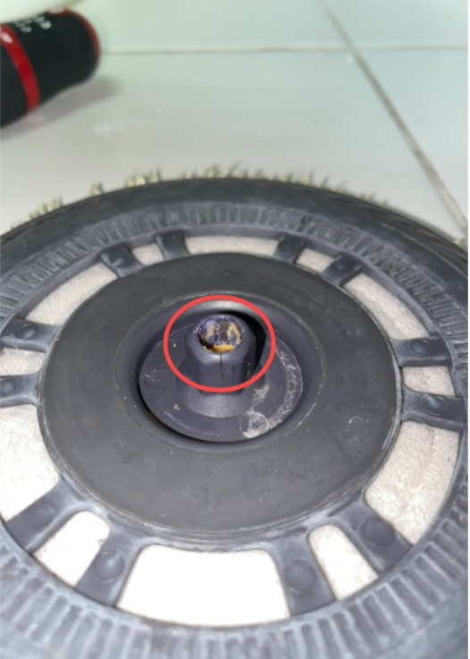

Mein V50 macht in letzter Zeit Probleme. Er meldet ständig, dass der Wischer ab sei, obwohl die Wischer noch dran sind. Die Reinigung beendet er dabei.
Woran kann das liegen? Ich habe bereits alles ausprobiert und alle Teile sind gereinigt und sauber.

Das Waschbrett und darunter auch alles sauber? Hast du auch mal die Wischer - Aufnahme am Robo kontrolliert und von Hand mal rein gedrückt ob sie wieder ausfahren?... ( Ohne Wischer dran)
Sollte eine der Seiten bissl hängen, mit etwas Silikon - Spray bekommt man dies wieder in Gang.
Guten Morgen, zu diesem Problem können Sie Folgendes versuchen:
1. Schalten Sie den Roboter aus, ziehen Sie das Netzkabel der Basisstation ab, legen Sie die Wischmäuler manuell in die runden Schalen am Boden der Basisstation, schieben Sie den Roboter in die Basisstation, starten Sie dann den Roboter und die Basisstation neu. Nach dem Einschalten fährt die Achshülse der Wischmäuler automatisch aus und erzeugt Magnetismus, sodass die Wischmäuler festgezogen werden.
2. Überprüfen Sie, ob die Montagebohrungen der beiden Wischmauleinheiten gebrochen sind.
3. Tauschen Sie die linke und rechte Wischmauleinheit gegeneinander aus und lassen Sie den Roboter im Wischmodus laufen. Beobachten Sie, ob das Problem weiterhin besteht.
Sollten die oben genannten Maßnahmen nicht helfen, liegt möglicherweise ein Defekt am Wischmotor des Roboters vor. In diesem Fall muss das Gerät zur Reparatur ins Werk eingeschickt werden. Wir entschuldigen uns für die entstandenen Unannehmlichkeiten.
