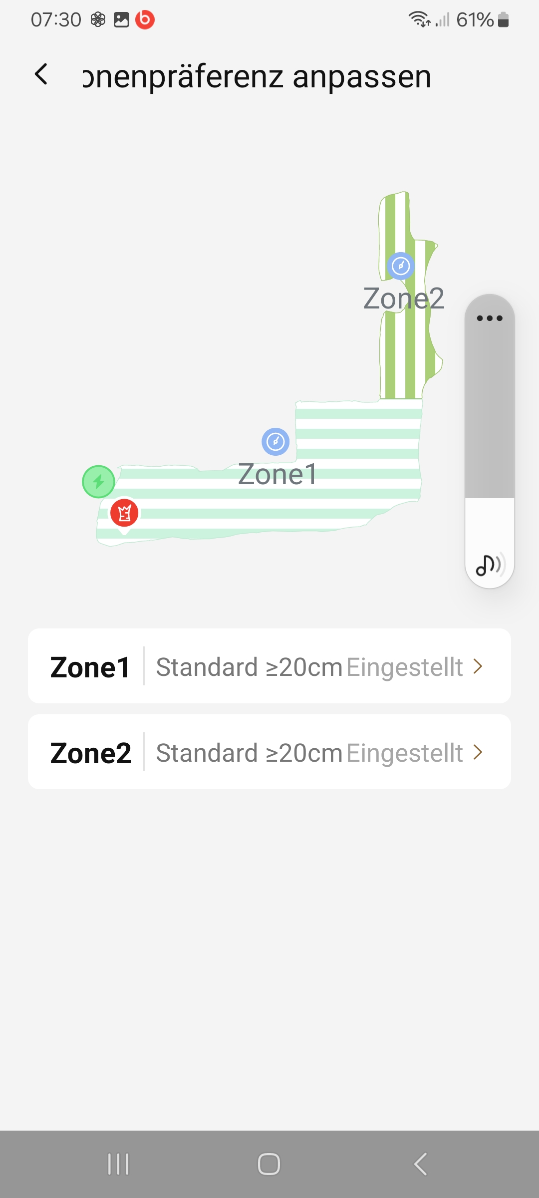

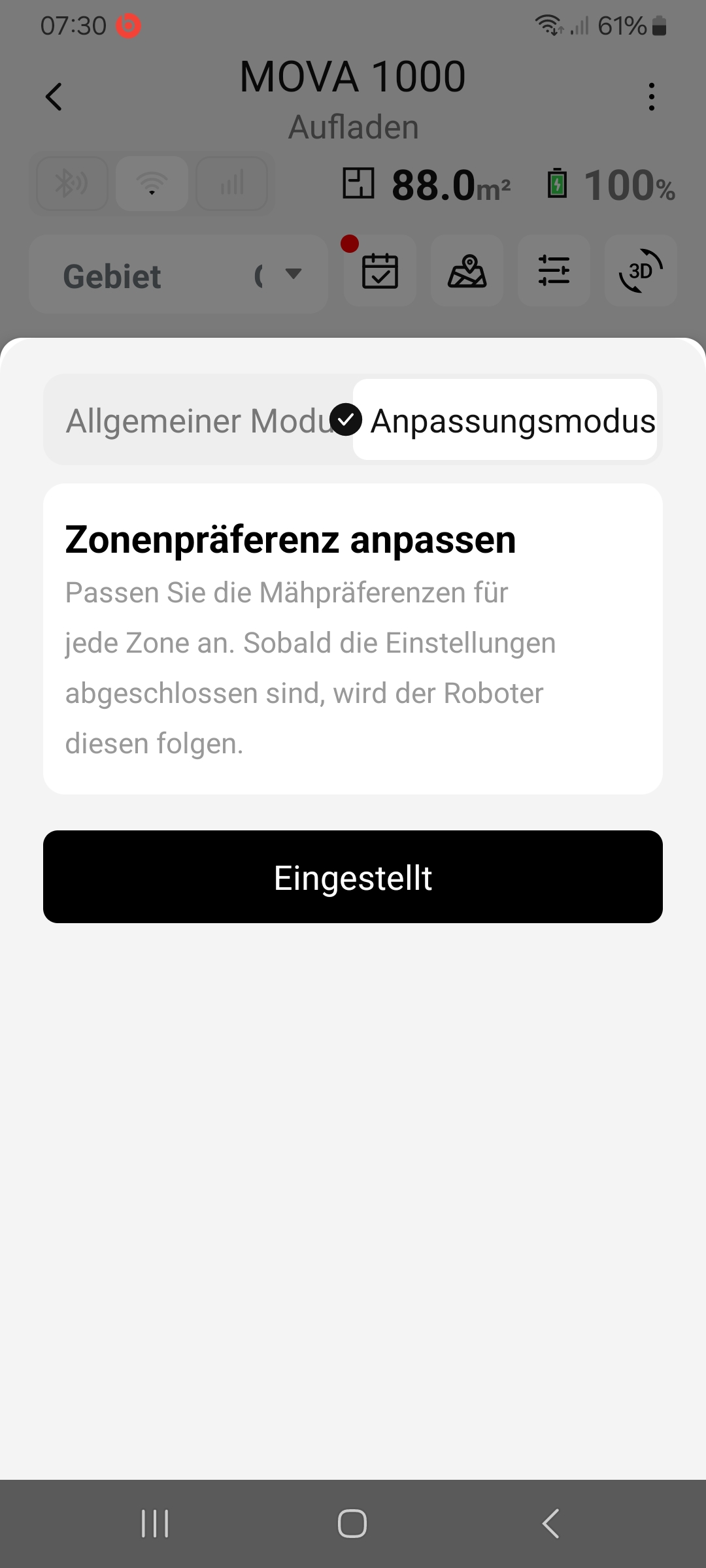

Hi, kann mir jemand sagen, wie ich das Mähen in den Zonen verschieden einstellen kann? Meine Zonen müssten unterschiedlich gemäht werden, aber in den Einstellungen ist nichts zu finden. Das wäre ein wesentlicher Verbesserungsvorschlag für die Hersteller.
Des Weiteren habe ich die Frage, wie man die Karte nachträglich bearbeiten kann beziehungsweise anpassen kann, damit man den Bereich erweitern kann.

In der App auf Einstellungen (das Icon mit den Schiebereglern) drücken. Dann Reiter Anpassungmodus wählen, Eingestellt drücken, Zone auswählen. Hier kannst du für jede Zone individuelle Einstellu
2025-5-9 06:35 DE Übersetzen
Du musst den Anpassungsmodus wählen, nicht Allgemein
Dann kannst du die Zonen individuell anpassen
