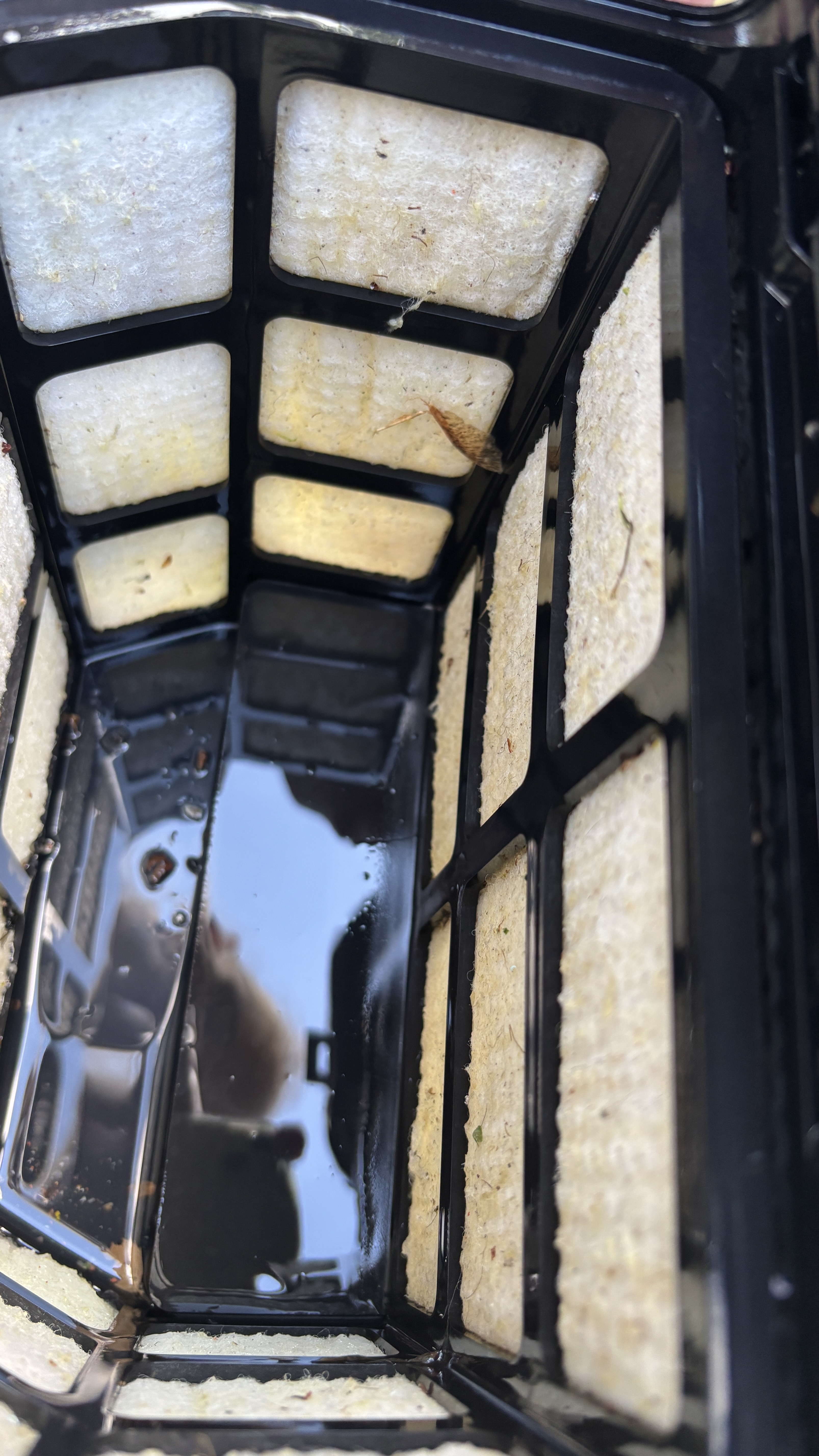

Und so sieht der Filter hinterher aus. Es ist etwas gefiltert worden, aber nie viel.

Wir haben die von Ihnen beobachtete Wassertrübung durch feine Schmutzpartikel während des Reinigungsvorgangs genau geprüft. Der A10 ist mit einem ultrafeinen Filtersystem ausgestattet, das eine Filtergenauigkeit von bis zu 3 μm erreicht und den Großteil von Staub und Verunreinigungen zuverlässig auffängt. Bei besonders feinen kolloidalen Partikeln stößt die mechanische Filterung jedoch an ihre Grenzen: Aufgrund ihrer extrem geringen Größe lassen sich diese Partikel nicht vollständig zurückhalten.
Um die Aufwirbelung dieser feinen Sedimente zu minimieren und die Wasserqualität nachhaltig zu verbessern, empfehlen wir Ihnen, vor dem Einsatz des Poolroboters ein flüssiges Flockungsmittel für Pools zu verwenden. Dieses Mittel bindet die feinsten Schwebeteilchen zu größeren, filterbaren Flocken, sodass sie vom Gerät vollständig aufgenommen und im Filtersystem zurückgehalten werden können.
