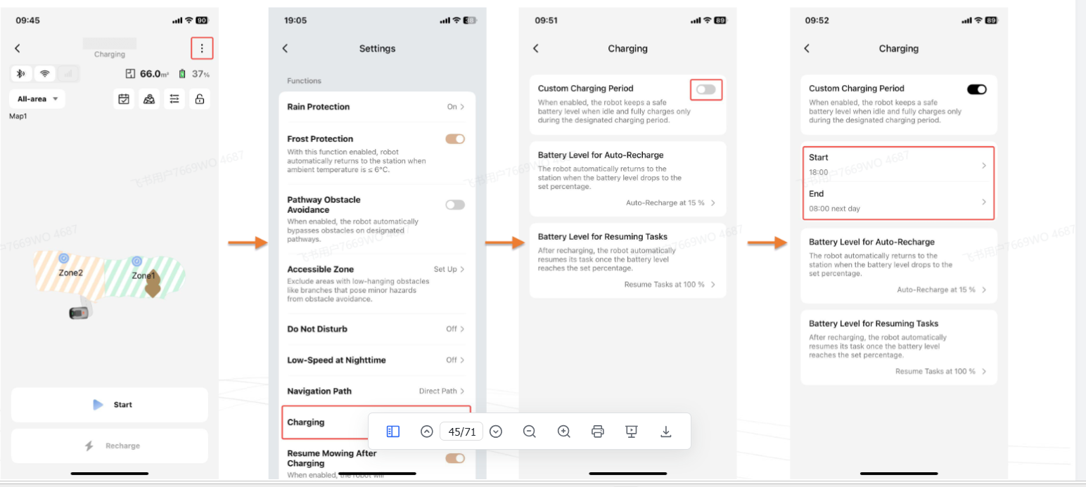

Hallo, Sie können in der App die benutzerdefinierte Ladezeit einstellen. Diese Funktion sorgt dafür, dass der Roboter im Standby-Modus eine sichere und stromsparende Akkuladung behält und nur innerhalb der von Ihnen festgelegten Zeit lädt. Auf diese Weise lässt sich ein ausgewogenes Verhältnis zwischen Akkulaufzeit und Ihren persönlichen Nutzungsgewohnheiten erreichen.
Wir nehmen Ihr Feedback natürlich auf und leiten es an unser Produktteam weiter – es ist eine wichtige Grundlage für zukünftige Verbesserungen. Vielen Dank für Ihre wertvollen Hinweise zur langfristigen Nutzung und Batteriegesundheit sowie für Ihr Verständnis und Ihre Unterstützung. Hier ist der Einstellungspfad:

Bringt nichts, da die Räder auch außerhalb der benutzerdefinierten Ladezeiten bestromt sind und sich der Akku in 8-10h komplett entlädt! Das sorgt für bis zu 400 unnötigen Standby Akkuladezyklen pro Saison mit entsprechendem Elektronik- und Akkuverschleiß für den Roboter. Mova weiß seit Einführung des Produkte schon über 6 Monate Bescheid und hat bis jetzt nichts getan (nur bei den teuren AWD-Modellen). Bis man die sinnlose elektronische Radsperre per App in der Station durch ein Update endlich ausschalten kann, hilft nach dem einfahren des Roboters in die Station, das anheben des Hinterteils, dass sich die Vorspannung der Hinterräder löst. Das reduziert den Standby-Verbrauch über 80%.
