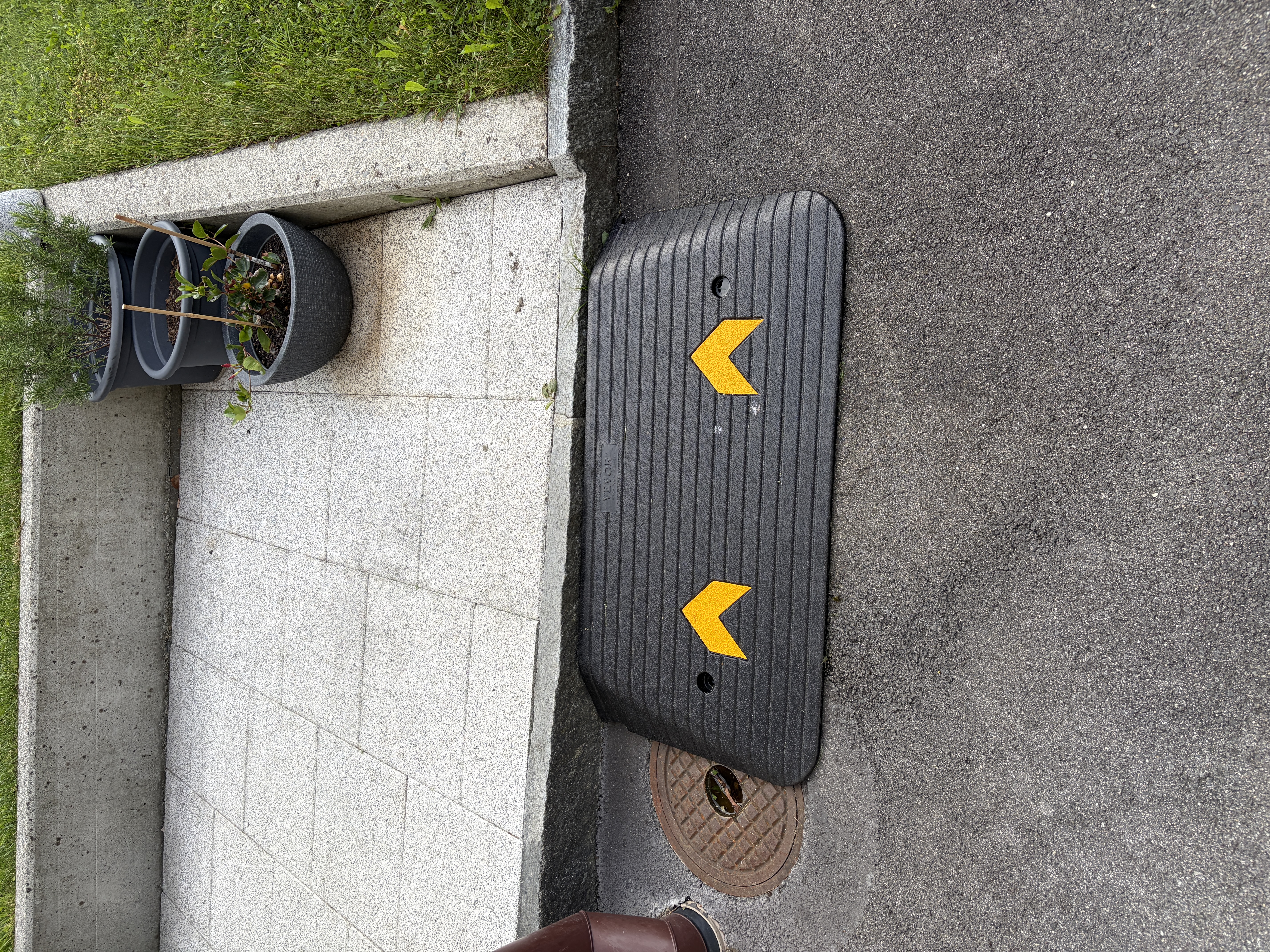

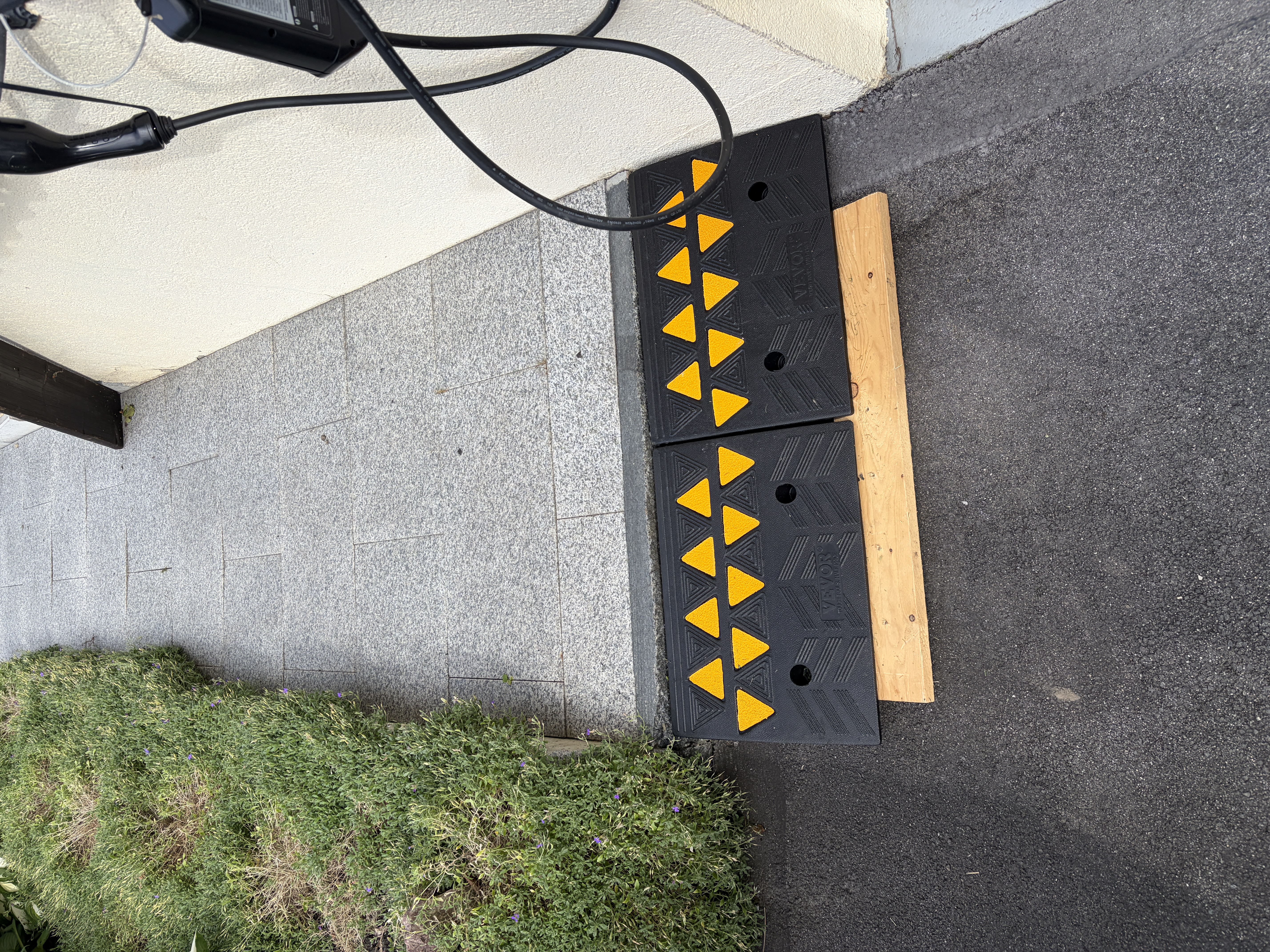

Ich habe extra eine Bordsteinrampe für den Roboter gekauft, jedoch will er unter keinen Umständen hoch noch runterfahren. Hat es eventuell was damit zu tun, das er die schwarze Rampe als Abgrund erkennt mit der Kamera? Über die kleinere Rampe fährt er… Bild 1 die Grosse Rampe, Bild 2 die kleine.
Mach mal eine zugängliche Zone über die Stelle wo die Rampe ist, dann sollte er dort die Hinderniserkennung ignorieren. Findest du in der hauptansicht oben rechts im Dreipunktmenü.

Vielen Dank 😊 Das hat geholfen. Lg

Ich habe auch so eine Rampe, allerdings ohne die gelben Aufkleber. Von dort fährt er da ohne Probleme von der Ladestation zur Rasenfläche. Du musst, wie mein Vorgänger schon schrieb, bei Dir eine befahrbar Zone einrichten.
