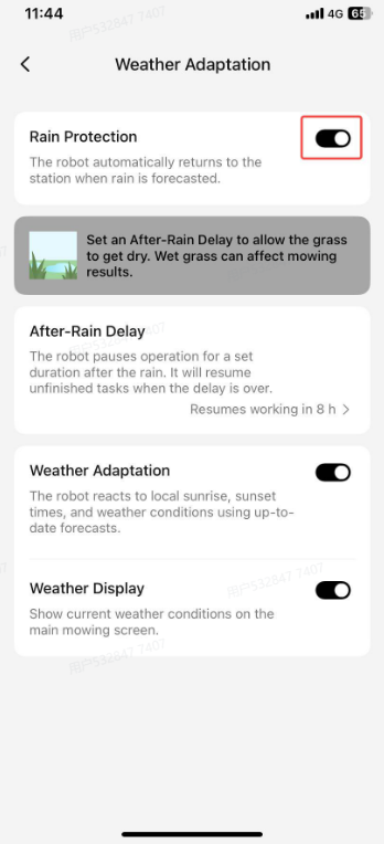

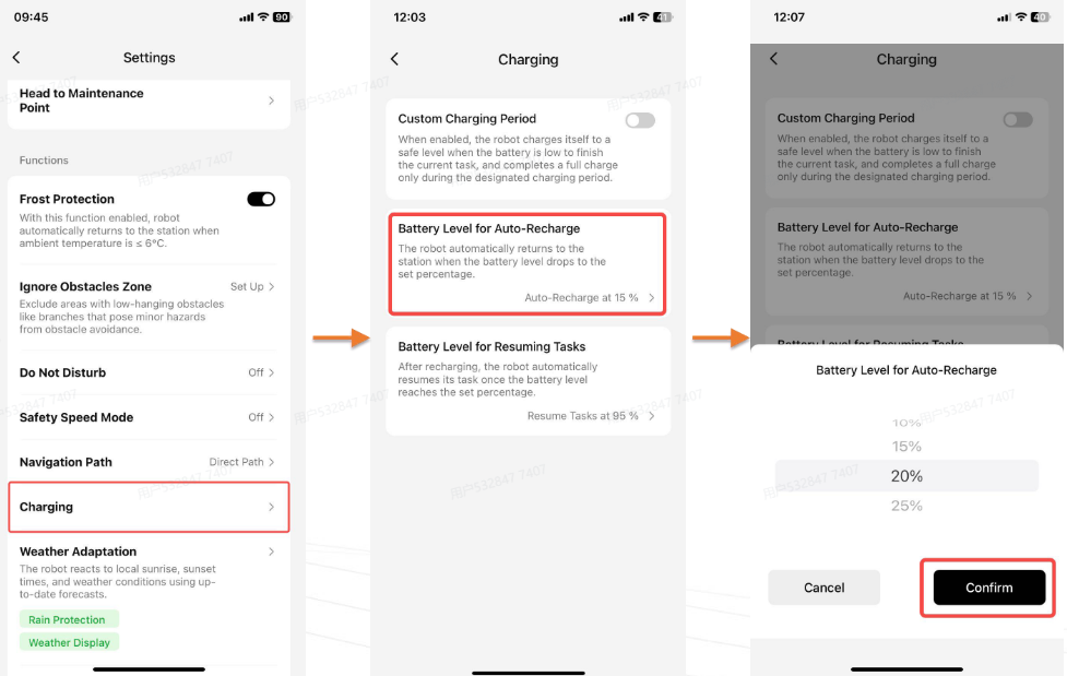

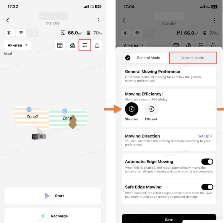

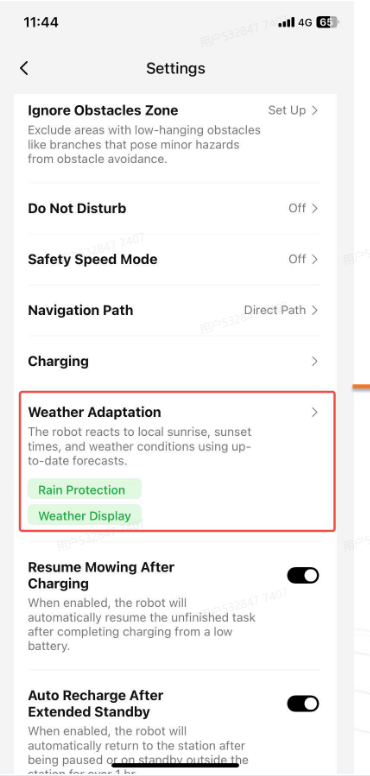

in der Gebrauchsanleitung zum Rasen Roboter MOVA Viax 300 finde ich in der App keine Hinweise über die Themen strommodus, Sparen und Einstellungen Regen?!
Er arbeitet mit einer " wetterapp" .... Einstellungen bezüglich Verzögerung der mähzeit bei Regen sollte aber zu finden sein in der App.
Hallo 🙂
Im Menü ganz oben rechts, auf die 3 Punkte gehen. 👍🙂
Guten Morgen. Bezüglich des von Ihnen erwähnten Mähmodus: Sie können diesen unter den drei horizontalen Linien in den Mähpräferenzen auswählen. Was die von Ihnen angesprochene Energiesparfunktion betrifft – bezieht sich diese auf die Einstellungen rund um das Laden? Diese finden Sie unter den drei Punkten. Auch die Einstellungen zum Regenschutz finden Sie unter den drei Punkten. Ich werde Ihnen Schritt für Schritt die entsprechenden Bildschirmführungen bereitstellen.
