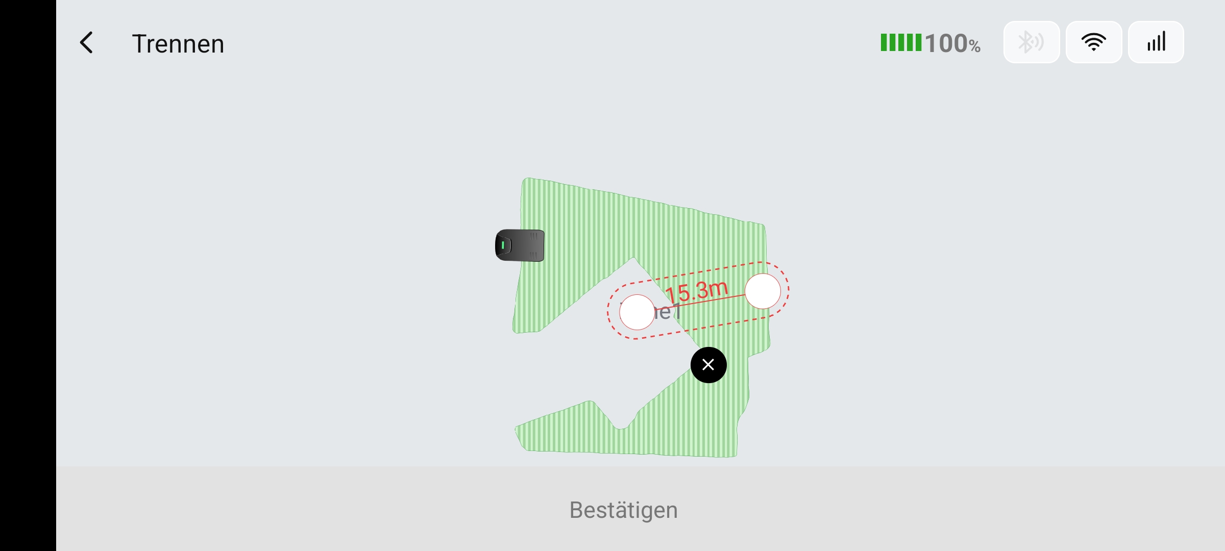

Zonen zu trennen ist ein Kapitel mit sieben Siegeln. Entweder man man bekommt gesagt, Linie zu kurz oder keine Punkte angegeben. Manchmal funktioniert die Trennung, dann wieder nicht, mit dieser nichtssagenden Aussage. Wie lang muss denn die Linie sein? Wenn ich das Symbol angezeigt bekomme und es bestätige, warum funktioniert es dann nicht? Ich habe es mehrere Stunden versucht, bin immer wieder gescheitert! Zonen trennen funktioniert absolut nicht gut, sondern sehr schlecht! Die vorformulierte Antwort hilft absolut nicht weiter!

Hallo 👋.
Hier siehst du die Linie, die weißen kreise sind bissl die Orientierung.... Min. Der halbe kreis sollte über den rand gezogen werden.
Wenn die Meldung kommt kein Punkt angegeben, dürfte es daran liegen das du sagen musst welche Zone ( antippen) du trennen möchtest.
Mein Bild ist nur Anschauung der Kreise.... Keine Trennung 😉

Ich habe gestern wieder versucht Zonen zu trennen. Manchmal reagiert das Programm zu schnell, ohne dass man alles eingegeben hat. Die genaue Positionierung der 2 Punkte ist nicht ganz klar. Direkt an der Kartenlinie oder darüber hinaus? Es dauert immer sehr lange, bis man wieder neu eingeben kann. Der ganze Vorgang müsste einfacher und schneller ablaufen!
2026-6-9 12:51 DE Übersetzen
Ich habe festgestellt, dass die beiden Endkreise der Linie nicht auf die Begrenzung (wie man denken könnte), sondern beidseitig darüber hinaus gezogen werden müssen, dann gings bei mir.
