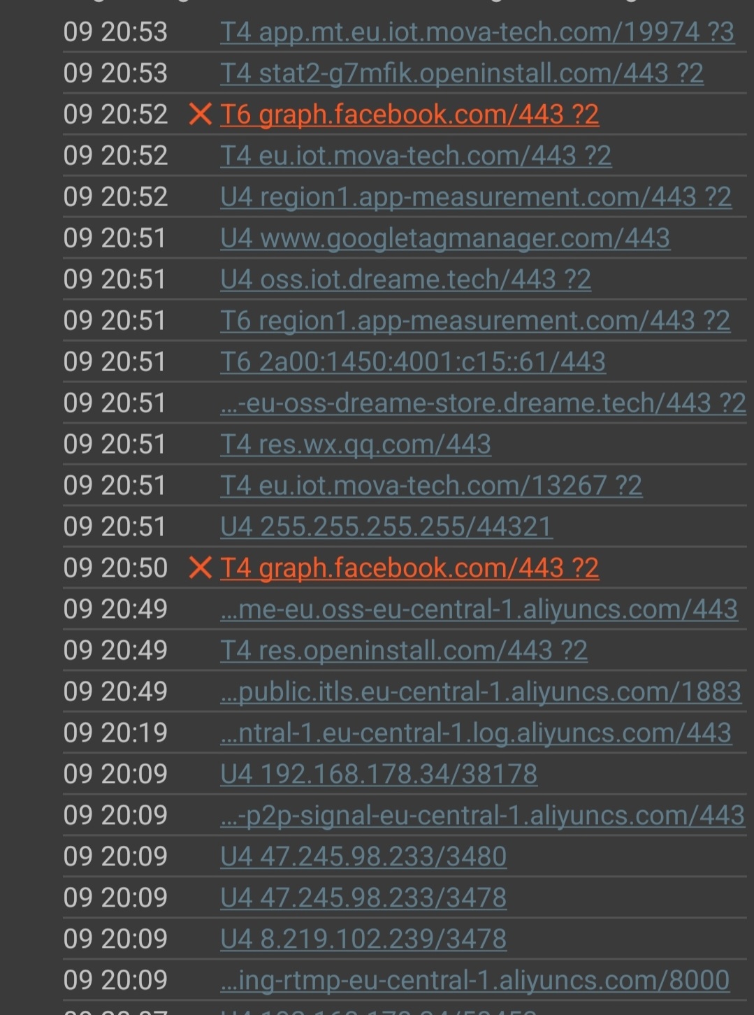

Guten Tag und vielen Dank für die schnelle Antwort. Die Verbindung habe ich über Netguard festgestellt. In welchem zeitlichen Zusammenhang mit Verwendung der App diese stehen, kann ich bisher nicht beurteilen. Vielen Dank vorab!

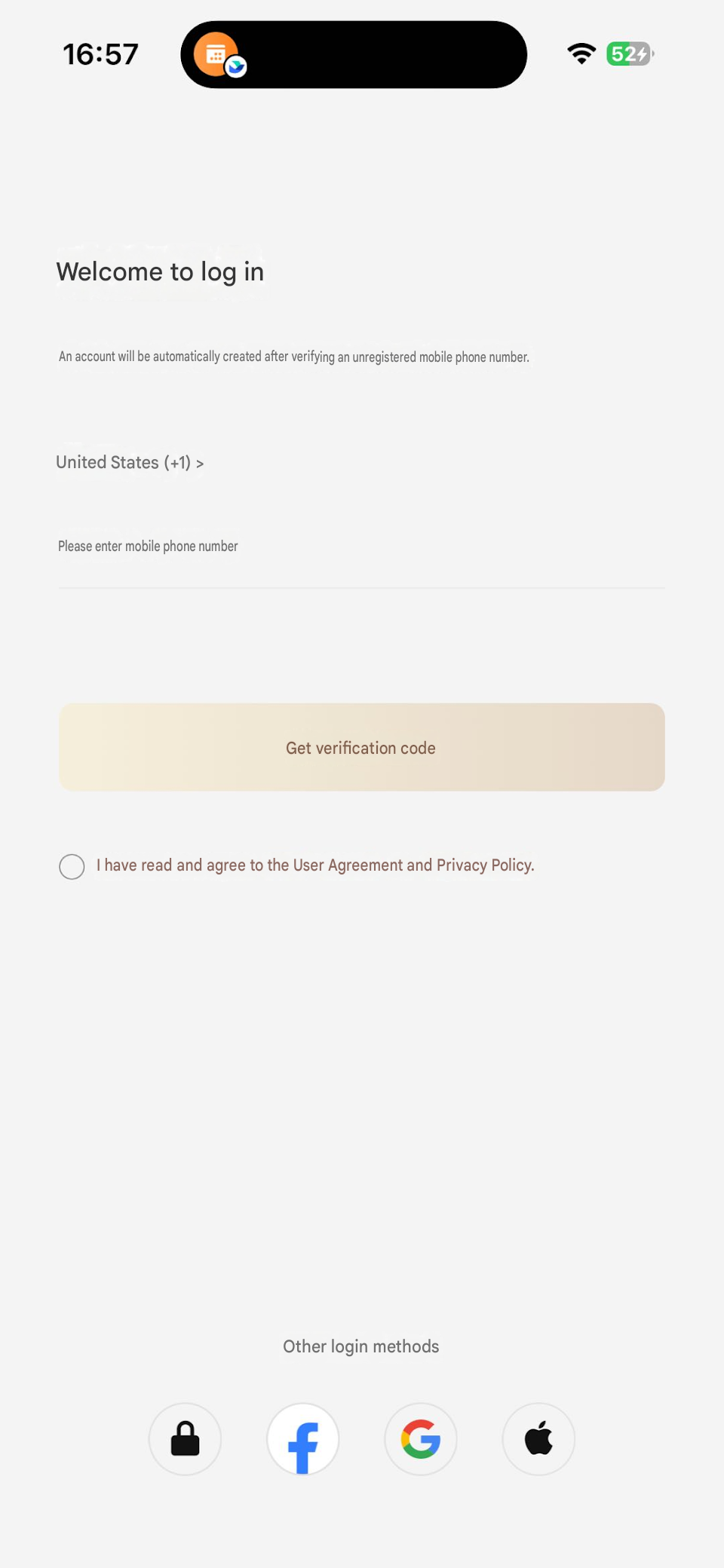

Guten Morgen, es tut mir leid für die verspätete Antwort. Nach Prüfung durch unsere Entwickler: Wenn Sie sich über einen Drittanbieter wie Facebook anmelden, initialisiert die App das Facebook-SDK. Bei dieser Initialisierung ruft das SDK automatisch diese Domain auf.

Vielen Dank für Ihre Rückmeldung. In der aktuellen Android-Version der MOVA-App gibt es keine Option zur Anmeldung über Facebook, und ich nutze auch kein Facebook-Konto. Trotzdem versucht die App, graph.facebook.com zu kontaktieren. Können Sie bitte erläutern, warum dieser Aufruf erfolgt, welche Komponente ihn auslöst und welche Daten dabei übertragen werden?

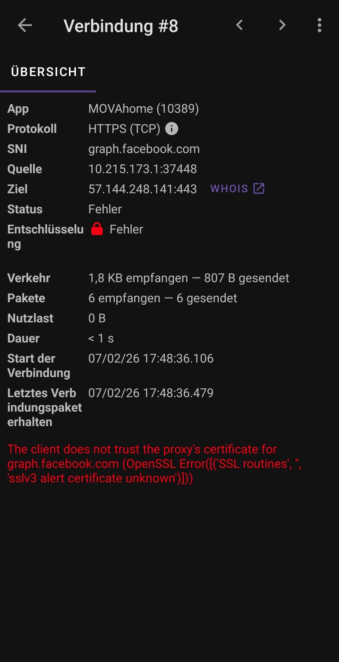

Wenn ich versuche die Verbindung zu entschlüsseln wird die Verbindung direkt abgebrochen

Hallo, schade das es hier scheinbar keine Transparenz von mova gibt. Ich habe die Verbindung zu Facebook über meine Firewall blockiert.  Fragwürdig bleiben die Verbindungsversuche allerdings weiterhin
