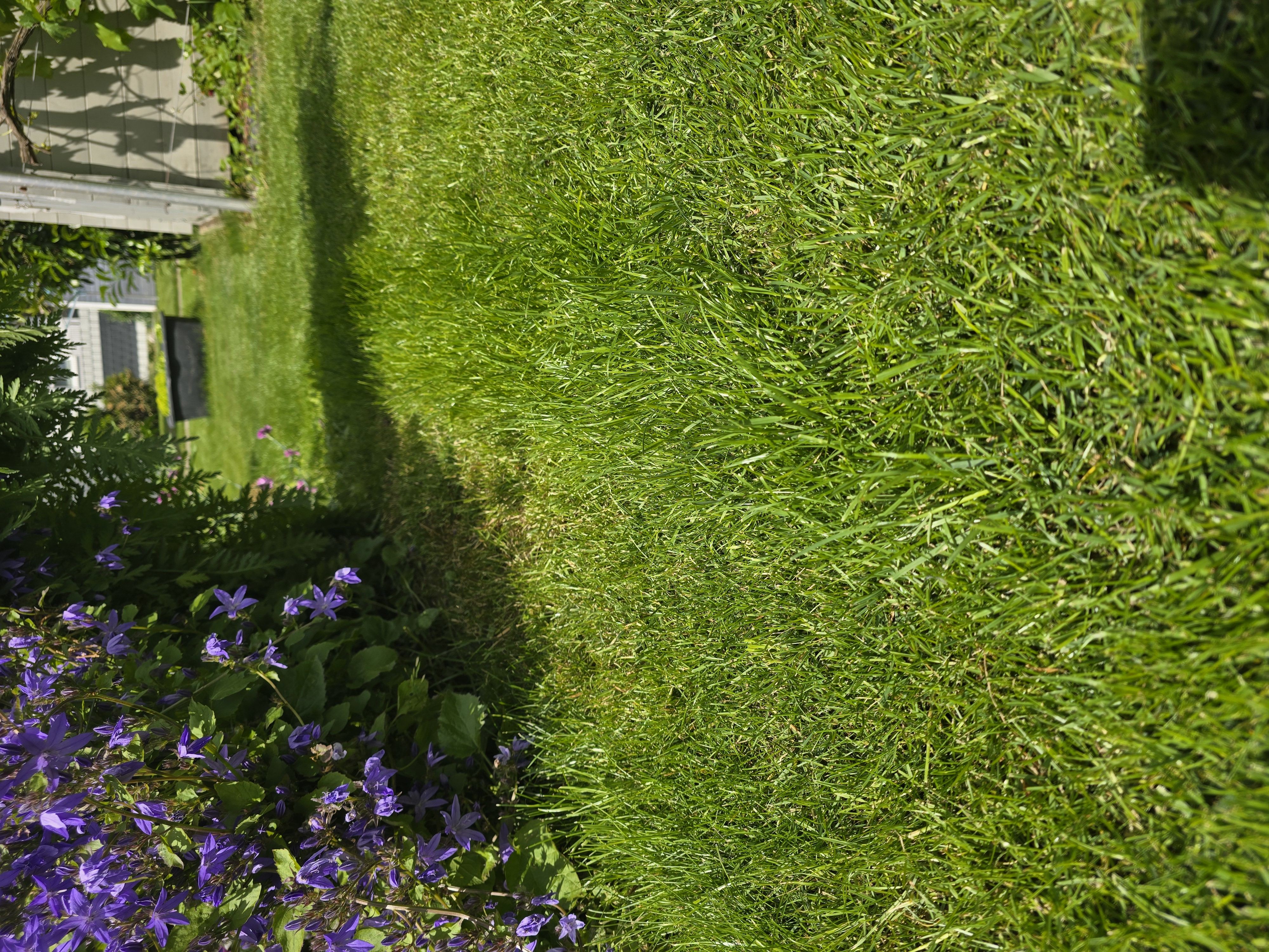

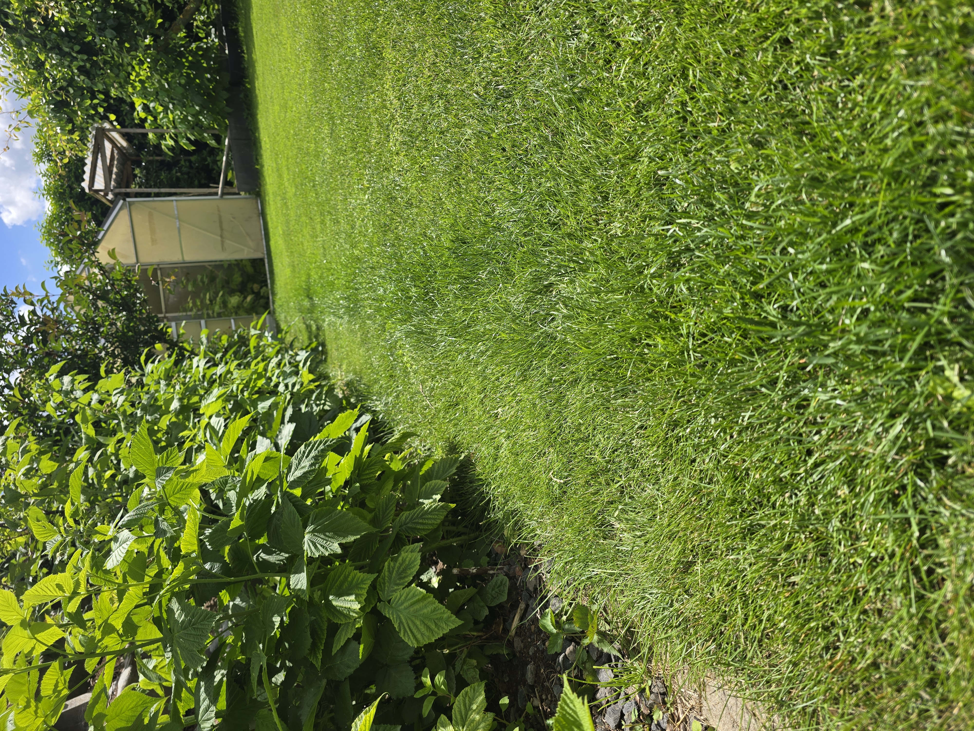

Ich habe das Phänomen,  das der Roboter die Ränder mäht aber eine Spurbreite vor dem Rand einen ungemähten Streifen stehen lässt. Hat noch jemand das Problem?

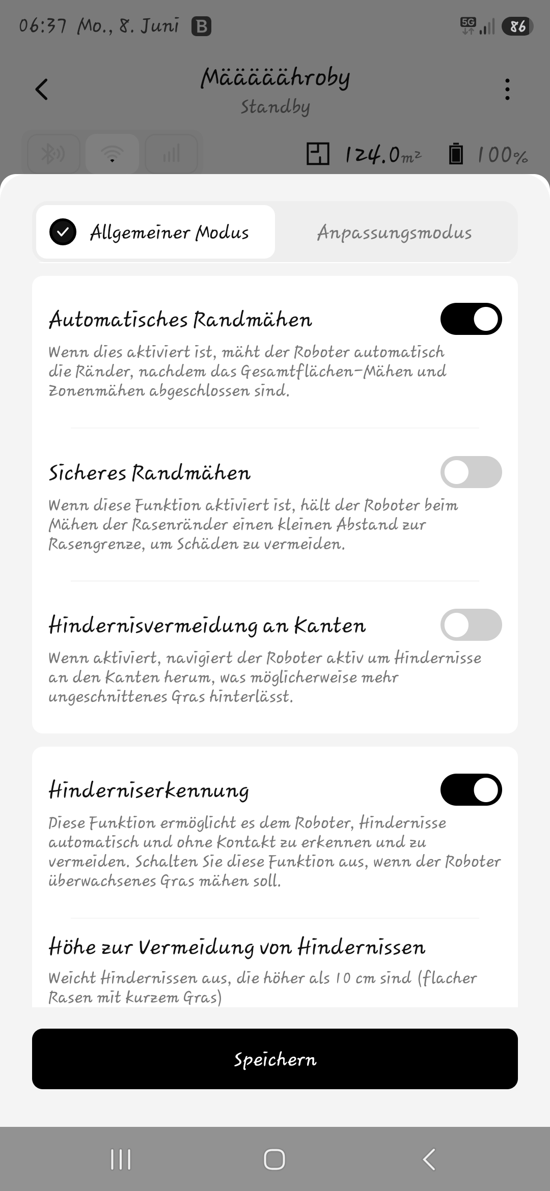

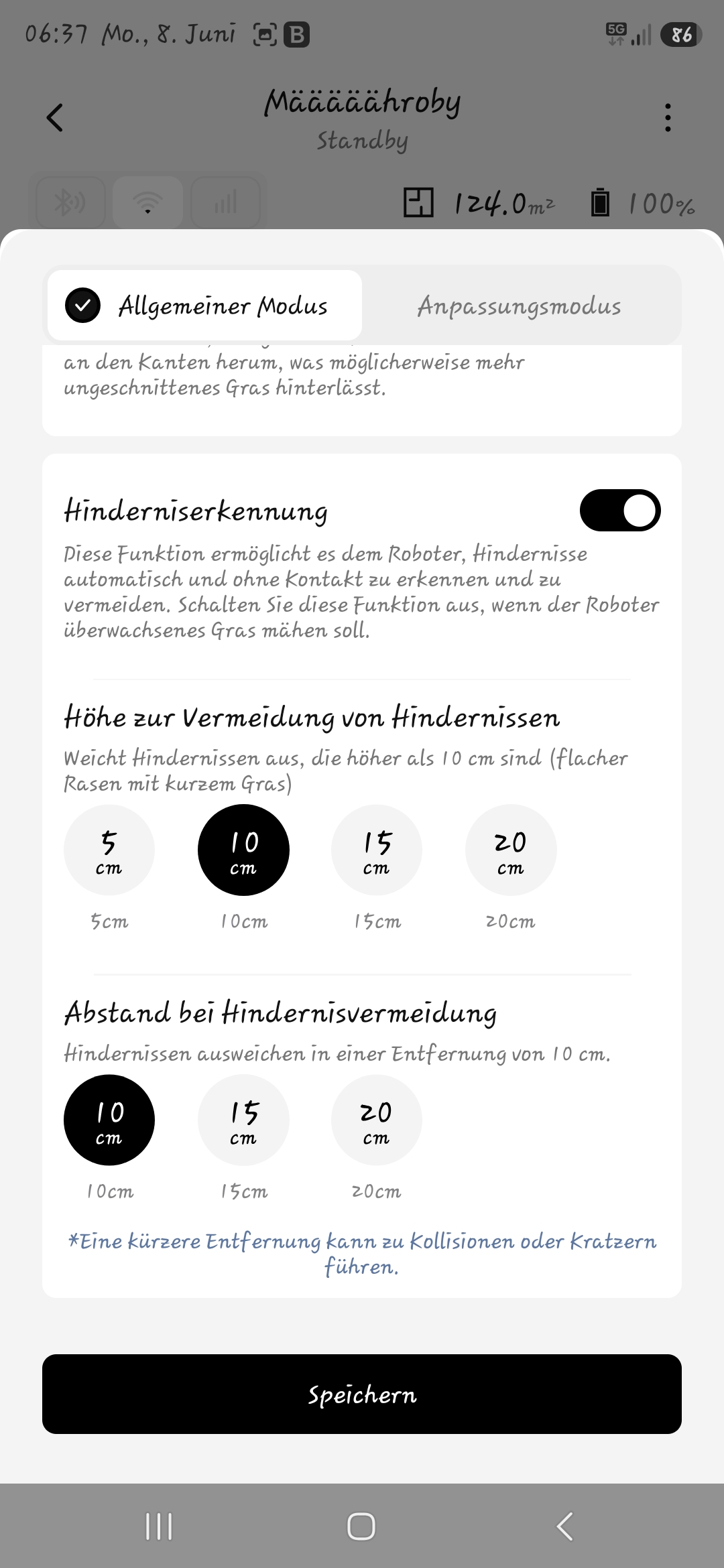

Anbei ein Foto der Einstellungen.

Zwischen gemähten und ungemähten Bereichen entsteht bei diesem Rasenmäher oft eine ca. 10 cm breite, nicht bearbeitete Trennlinie.
Um diese Ränder oder bestimmten Bereiche zu schneiden, können Sie in der App die Hinderniserkennung deaktivieren. Alternativ können Sie auch direkt auf der Karte festlegen, in welchen Zonen die Hinderniserkennung ausgeschaltet werden soll.
Innerhalb dieser Bereiche ignoriert der Mäher Hindernisse und umgeht ungemähte Stellen, sodass Ihr Rasen gründlicher geschnitten wird. Wir werden diese Funktion in zukünftigen Updates weiter optimieren – Sie können diese Randbereiche bei Bedarf auch manuell nachschneiden.
Kartiert ist aber weiter außen?
Welche Einstellungen hast du beim Randmähen?
