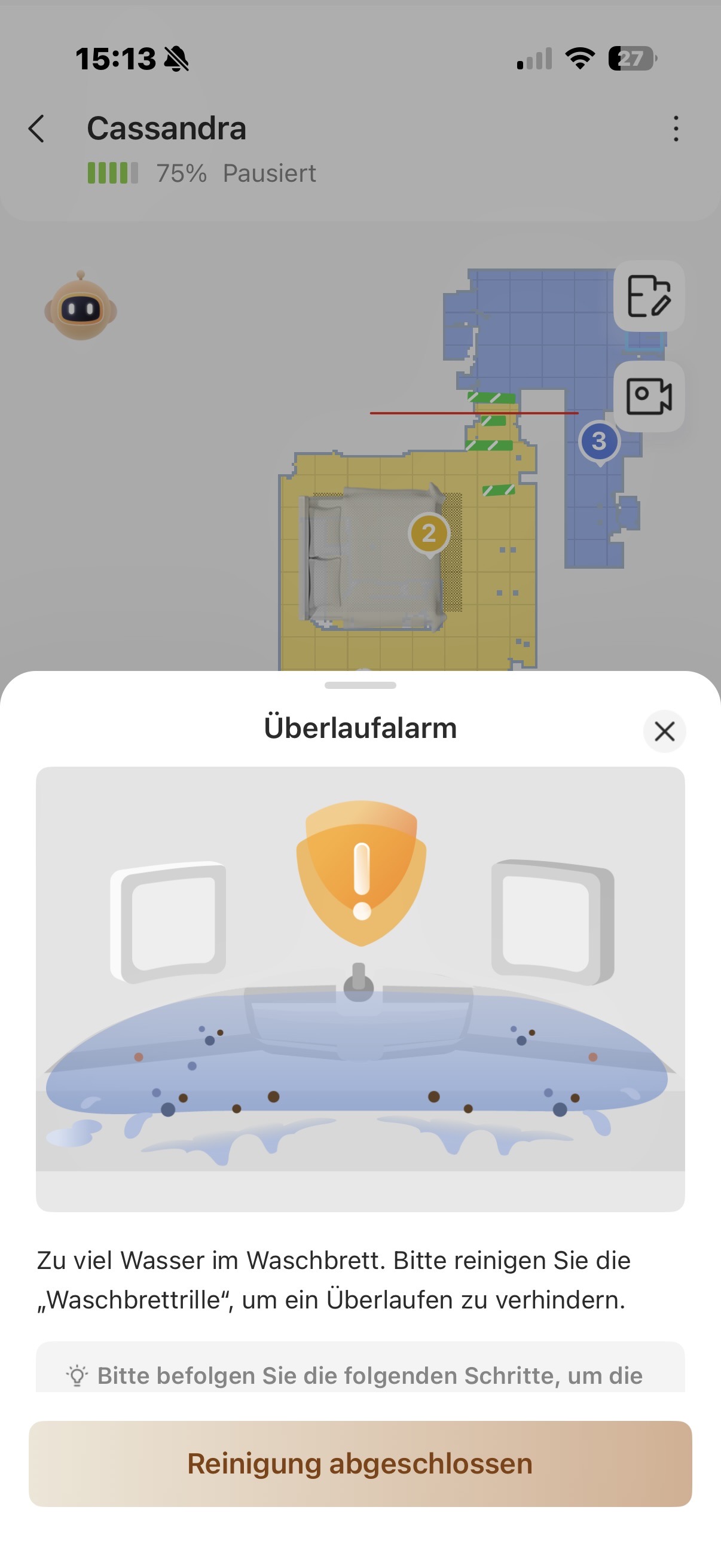

[Z60] Waschbrettrille voll
Ich habe ständig das Problem, zu viel Wasser in der Waschbrettrille. Schmutzwassertank ist leer, Schlauch unten ist frei. Was kann ich noch machen?
Sitzt der Schmutzwassertank richtig und ist er auch richtig und dicht geschlossen?
Hörtst du das Abpumpgeräusch, nach dem Reinigen der Wischer?
Pumpt er das Wasser ab, wenn Nein muss er zur Reparatur?
Hatte auch das Problem, dass bei jedem Waschvorgang unten das Wasser stand. Wurde zur Reparatur eingeschickt.
Guten Morgen,
das Problem mit stehendem Wasser in der Bodenwanne der Station hängt in der Regel mit der Abdichtung des Schmutzwassertanks zusammen. Wir empfehlen Ihnen, den Dichtungsring des Tanks auf Verformungen oder Verschiebungen zu überprüfen und den Tank erneut zu entfernen und wieder einzusetzen, um sicherzustellen, dass er korrekt sitzt.
Sollte sich das Problem dadurch nicht beheben lassen, senden Sie uns bitte eine Beschreibung des Problems sowie Ihren Kaufbeleg und wenden Sie sich dann an unseren Kundendienst.
Wir entschuldigen uns für die Unannehmlichkeiten.
