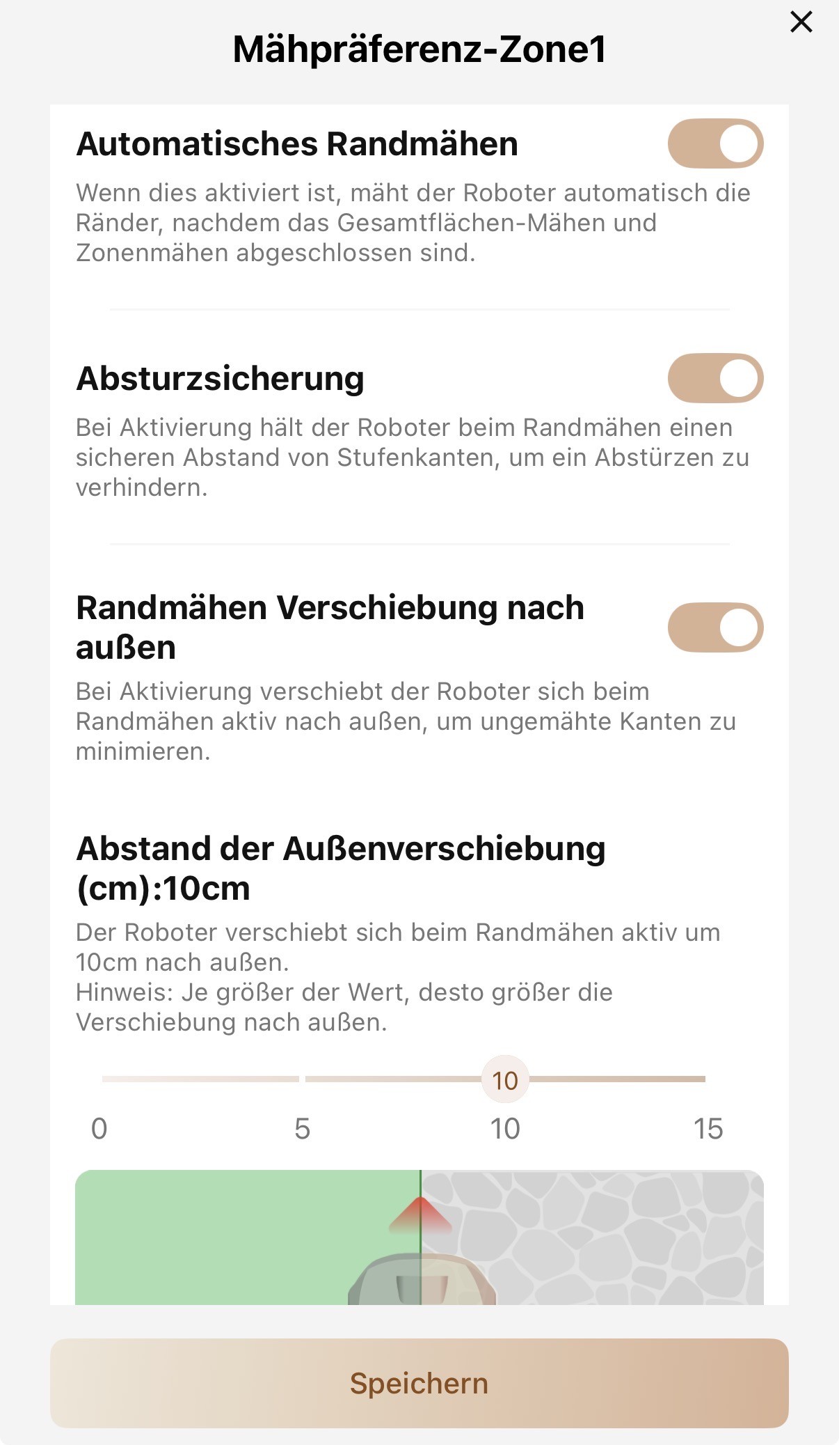

Naja ... dann müsste ich das ja ringsrum um meine Zone setzen ... es gehen aber nur Rechtecke, und ich habe viele Runde Kanten
2026-6-10 09:34

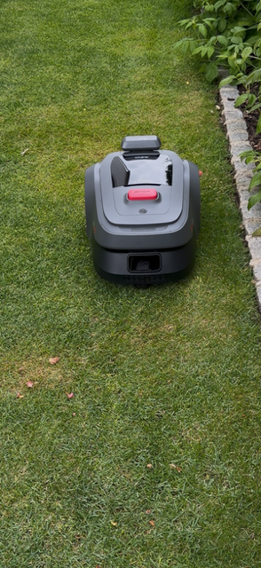

Ich habe nach dem Firmwareupdate nochmal manuell kartiert, bin an der Rasenkante entlang gefahren, nicht darauf. Danach einen Begrenzungsmähdurchgang gestartet -> Passt soweit. Der Roboter hat zwei Runden an den Rändern gedreht, einmal näher einmal weiter weg. Einstellung 10cm überfahren mit zwei Zonen. Also passt soweit alles..
2026-6-10 11:42
Ich werde es nochmal mit der neuen Firmware welche ich heute bekommen habe testen
2026-6-10 09:35
