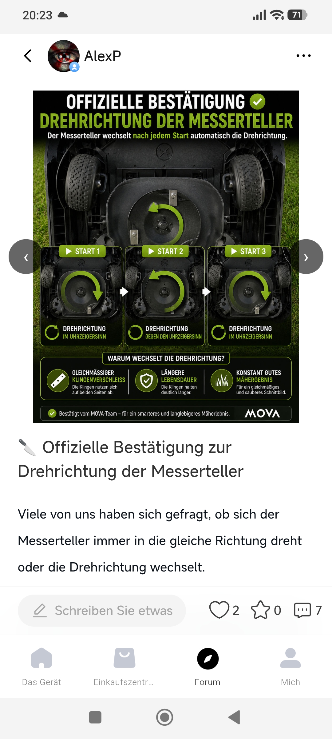

Ich habe eine Frage zu den Mähmessern. Soll man die Klingen umdrehen oder austauschen. Es gibt unterschiedliche Angaben zum Mähteller. Wie verhält es sich mit der Drehrichtung des Mähteller? Dreht er sich immer in Rechtslauf oder wechselt die Drehrichtung auch auf Linkslauf. Ich wäre dankbar wenn sich das endlich klären würde.

Hallo 👋.
Es heißt mit jedem Mähvorgang ändert der Teller die Drehrichtung... Somit gleichmäßige Abnutzung ( beidseitig) der Klingen.

Mir hat der Mova-Support per Mail folgendes geschrieben: "Bezüglich Ihrer Frage zum Drehrichtungswechsel: Der Messerteller des LiDAX Ultra 1000 dreht sich nicht automatisch in beide Richtungen. Daher ist es leider nicht möglich, dass die Schneideeinheiten automatisch die Drehrichtung ändern, um die Klingen gleichmäßig abzunutzen." Ich habe keine Ahnung, was nun stimmt. Ich bin neugierig, was der Support hier weiter schreibt.
Dirk74 wiederum meint, dass mit jedem Mähvorgang der Teller die Drehrichtung ändert.
Ich habe keine Ahnung, was nun stimmt. Ich bin neugierig, was dir der Support weiter schreibt.

Nachfrage..... Alle Modelle wechseln die Richtung
vielen Dank für Ihre Geduld. Bei unseren Rasenmährobotern dreht sich das Messerwerk in beide Richtungen: Nach jedem Stopp wechselt die Drehrichtung automatisch, um eine optimale Schnittleistung zu gewährleisten.
Aus diesem Grund bringt das Umdrehen der Klingen keinen Vorteil – Sie sollten sie einfach bei Bedarf austauschen.
Falls Sie weitere Fragen haben, stehen wir Ihnen gerne zur Verfügung.
2026-6-11 05:42:24 DE Übersetzen
Ok. Also war die Auskunft des Mailsupports: "Der Messerteller des LiDAX Ultra 1000 dreht sich nicht automatisch in beide Richtungen." falsch. Die Aussage hier bezieht sich ja auf alle Modelle - also auch auf den LiDAX Ultra 1000. Danke für die Klarstellung
