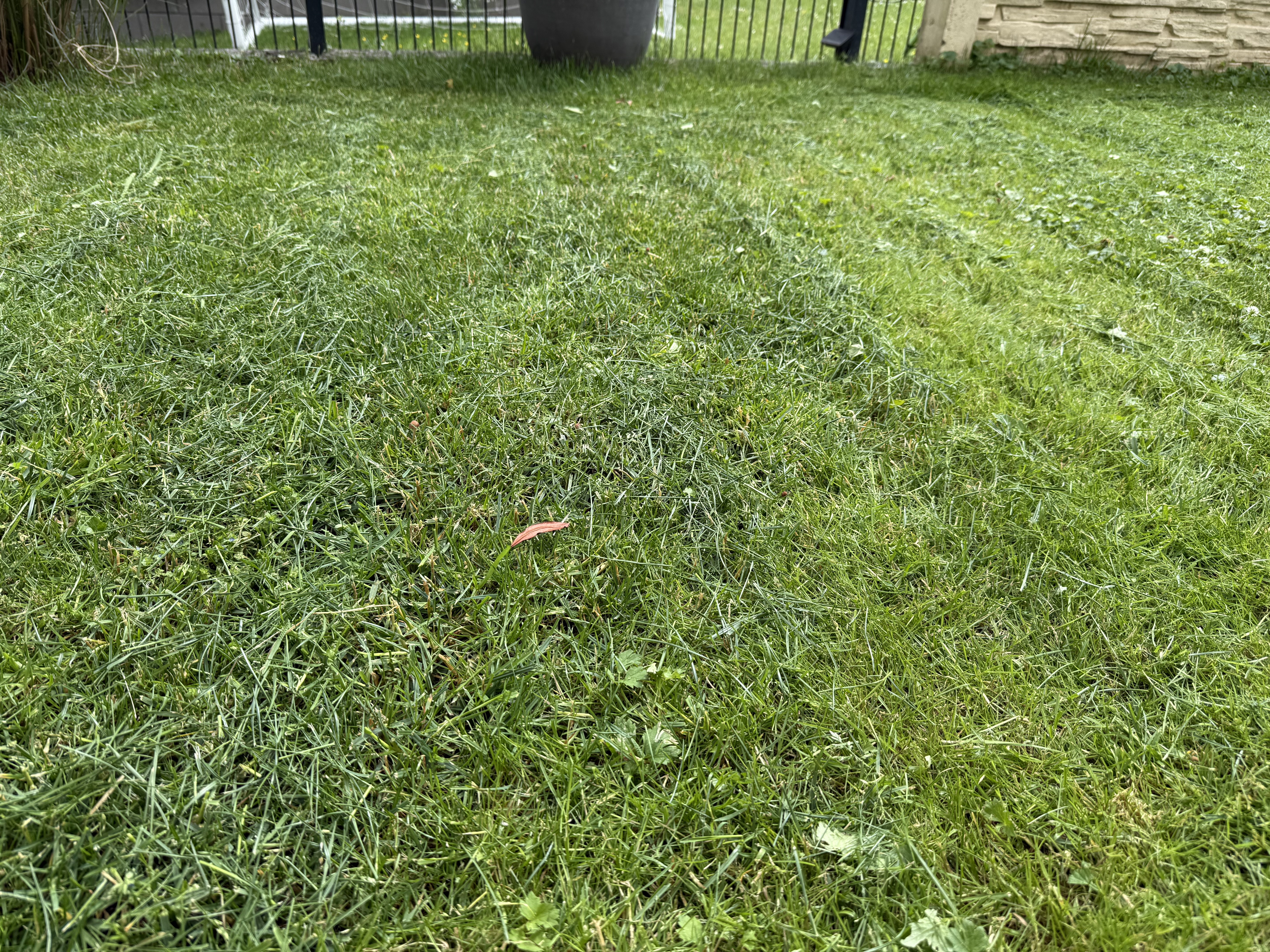

Unser Mova Viax 300 mäht jetzt ein zweites mal seit wir ihn haben, und das Ergebnis ist nicht zufriedenstellend.
Er lässt viel zu viel Gras liegen, so dass man immer mit dem Rechen nacharbeiten muss.
Auch setzen sich die Messer jedes mal mit Gras zu, so dass diese nicht mehr frei laufen.
Ist das normal ?
Schnitthöhe ist auf 40mm eingestellt und die Firmware ist aktuell.
Oder wie kann man das verbessern ?

Wie hoch ist denn dein Rasen vorher gewesen ?
Du solltest ihn vielleicht einfach regelmäßiger fahren lassen,
das der Rasen nicht so hoch wird, dann passiert sowas auch nicht.
Sollte aber an sich auch logisch sein
Bei jedem Mähroboter sollte die Grashöhe zunächst manuell angepasst werden, hier also 40mm. Dann in der Haupsaison am besten täglich Mähen lassen sodas nur mm lange Grasstücke geschnitten werden (Mulchen). Alles andere kann nicht funktionieren und ist auch nicht so vorgesehen.
Immer täglich mähen lassen, dann hast du das Problem nicht
Hallöchen.... Die Frequenz der Mähvorgänge erhöhen.
Ps.... Wenn du dieses viele Gras einmal beseitigen kannst, dann wird das Ergebnis und Schnittbild auch besser und dir mehr Spaß und Freude machen.
Guten Morgen. Wenn der Robotermäher bestimmte Bereiche auslässt, können Sie Folgendes versuchen:
① Der Roboter könnte die Fläche fälschlicherweise als Hindernisbereich ohne Gras erkennen. Sie können im Karteneditor der App die „Mähfläche“ hinzufügen. Der Roboter ignoriert dann Hindernisse und mäht in diesem Bereich.
② Überprüfen Sie, ob ein Hindernis den Roboter daran hindert, in diese Fläche zu gelangen. Der Roboter hat Schwierigkeiten, schmale Bereiche mit einer Breite von weniger als 60 cm zu befahren.
③ Der Roboter verwendet eine Ausweichstrategie mit Wendemanövern. Die Fläche hinter einem Hindernis wird nicht sofort gemäht. Nachdem die gesamte Fläche gemäht wurde, wird der Roboter diese Bereiche automatisch nachmähen.
④ Überprüfen Sie, ob die Messer stark abgenutzt sind. Starker Verschleiß verringert die Schnittbreite. Tauschen Sie die Messer bei Bedarf gegen neue aus.
⑤ Die Mähleistung des Roboters ist auf Hängen mit einer Neigung von mehr als 27 % (15°) eingeschränkt, was zu gewissen Auslassungen führen kann.
⑥ Für die nicht gemähten Bereiche können Sie die Funktion „Punktuelles Mähen“ oder den „Manuellen Modus“ für ein gezieltes Nachmähen verwenden.
