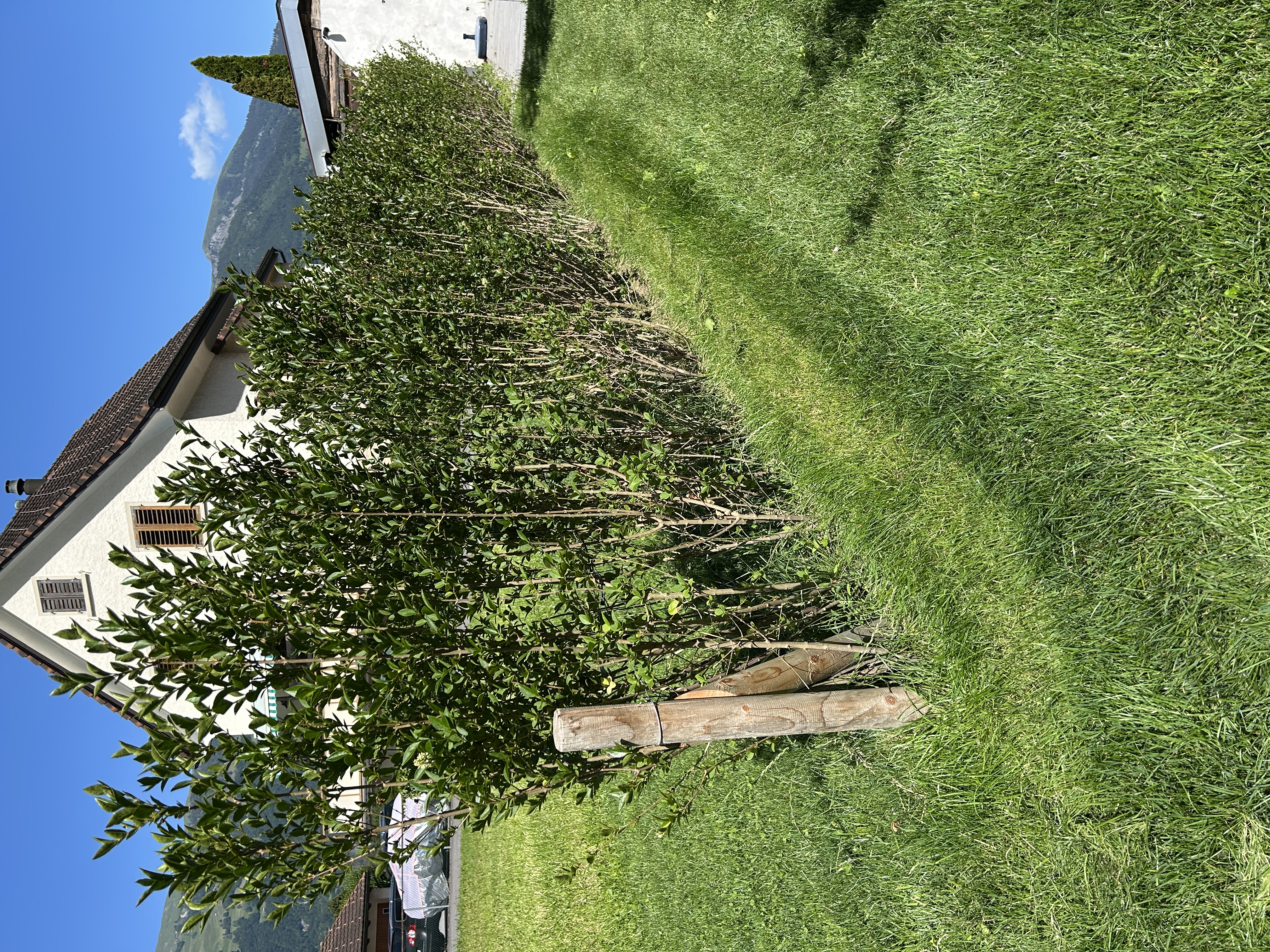

Sie haben erwähnt, dass der Rasenmäherroboter auch nahe an Hecken und Betonwänden stets einen Abstand einhält und dort Rasen stehen lässt. Bitte prüfen Sie zunächst die folgenden Einstellungen in der App:
1.Passen Sie den Hindernisabstand in der App an, um die stehen gebliebene Rasenfläche zu verringern.
2.Erhöhen Sie die Erkennungshöhe für Hindernisse, damit der Roboter seltener ausweicht.
3.Legen Sie die Bereiche rund um die Hindernisse als Sperrzonen fest. Der Roboter mäht dann direkt am Rand dieser Zonen entlang.
4,Aktivieren Sie für Randbereiche ausgewählte Bereiche ohne Hinderniserkennung oder definieren Sie entsprechende Zonen auf der Karte. Der Roboter prüft dort keine Hindernisse mehr und verhindert so ungemähte Stellen.
