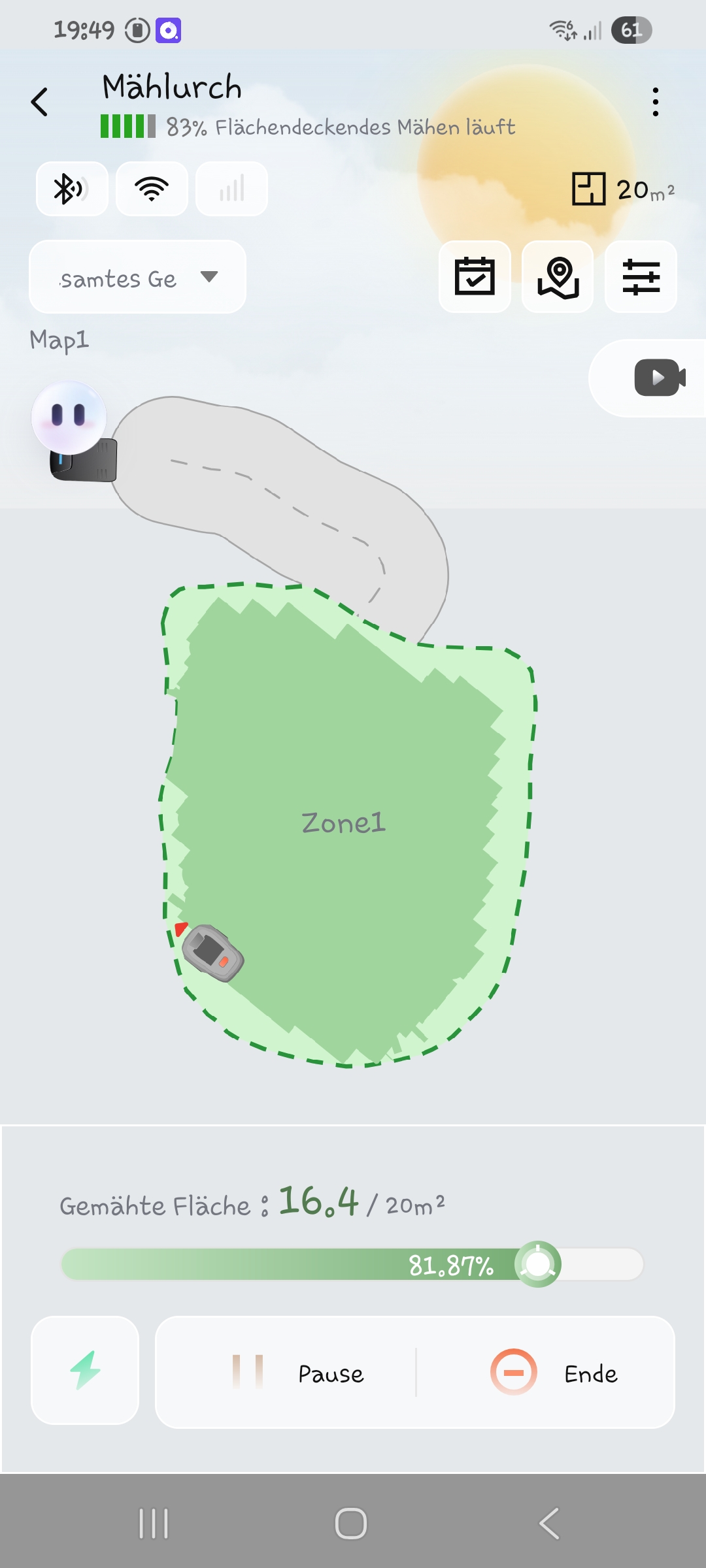

Ok, besten Dank. Nur: wofür ist die Möglichkeit nach aussen zu verschieben, wenn immer(??) ein 10 cm Rand stehen bleibt?
MovaMonaThemenstarter
So sieht es nach dem Flächenmähen aus....😞
Abstand der Aussenverschiebung: wird in Zentimetern angegeben.....habe 15 cm eingestellt, trotzdem fährt er nicht wirklich weiter aussen!
