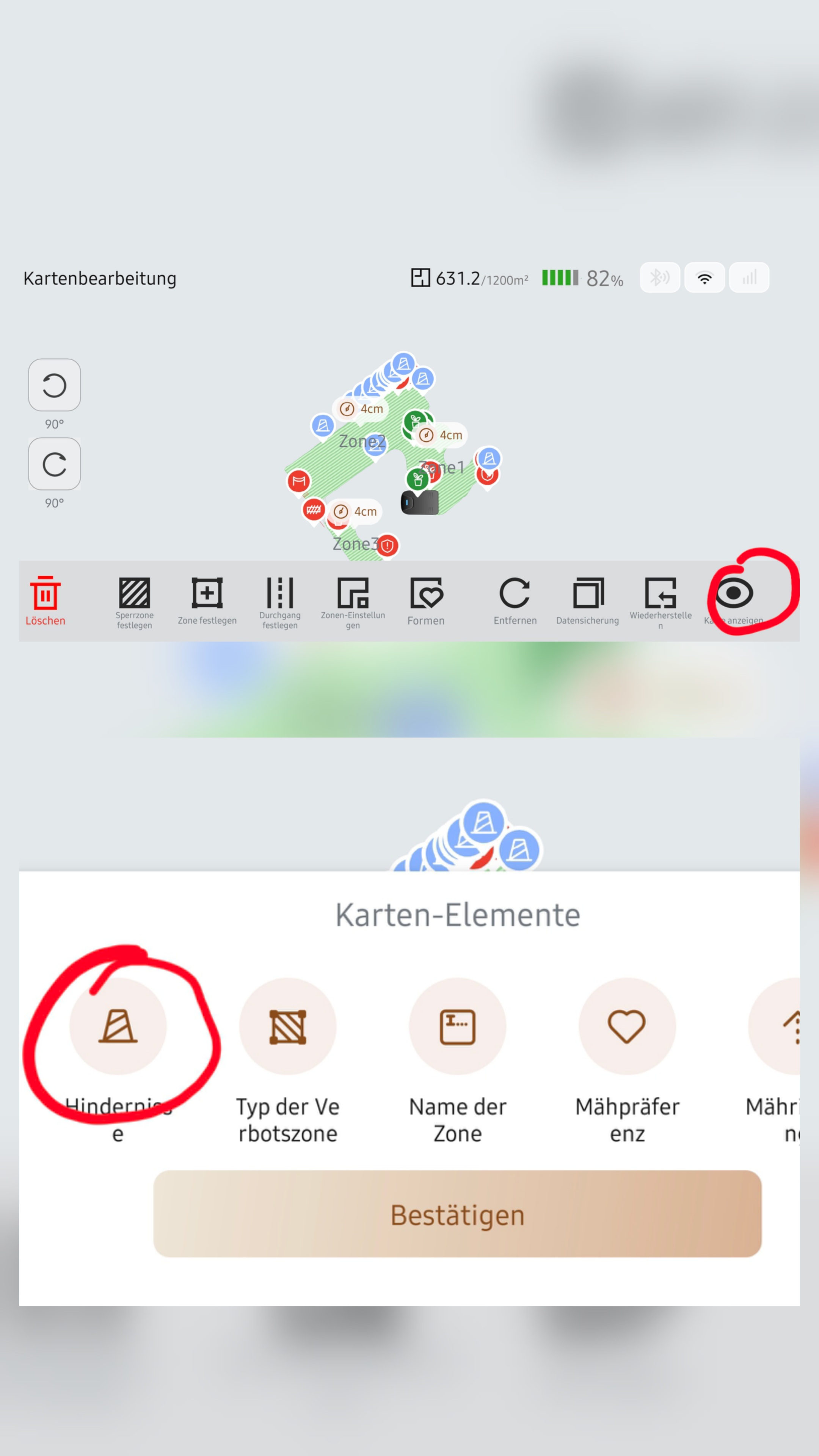

1) Die Anzeige der Hindernissymbole auf der Karte, sowie die Icon für die Sperrzonentypen kann man in der Kartenbearbeitung ein-/ausschalten (siehe Auge Symbol ganz rechts, mit dem Text "Karte anzeigen")
Die Icons zeigen immer den Zustand beim letzten Mähvorgang, sie summieren sich nicht auf, dh. sie werden nicht immer mehr.

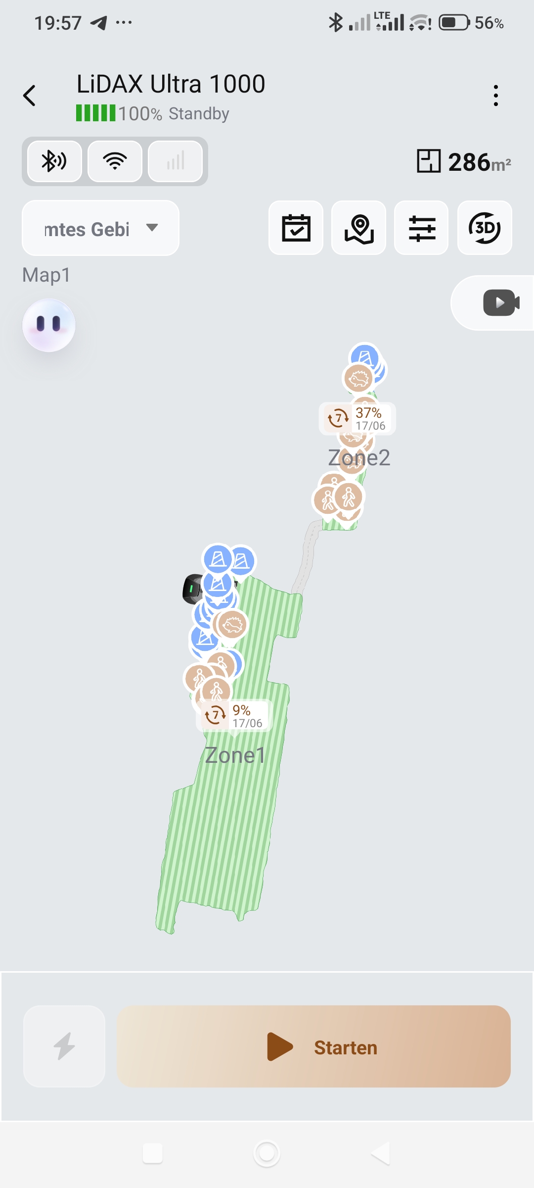

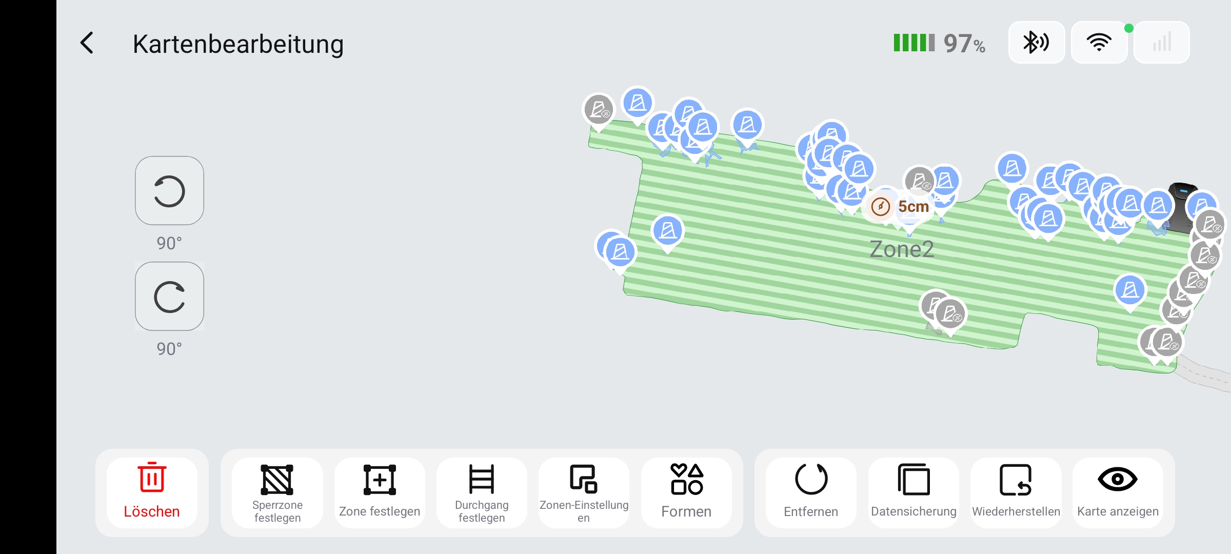

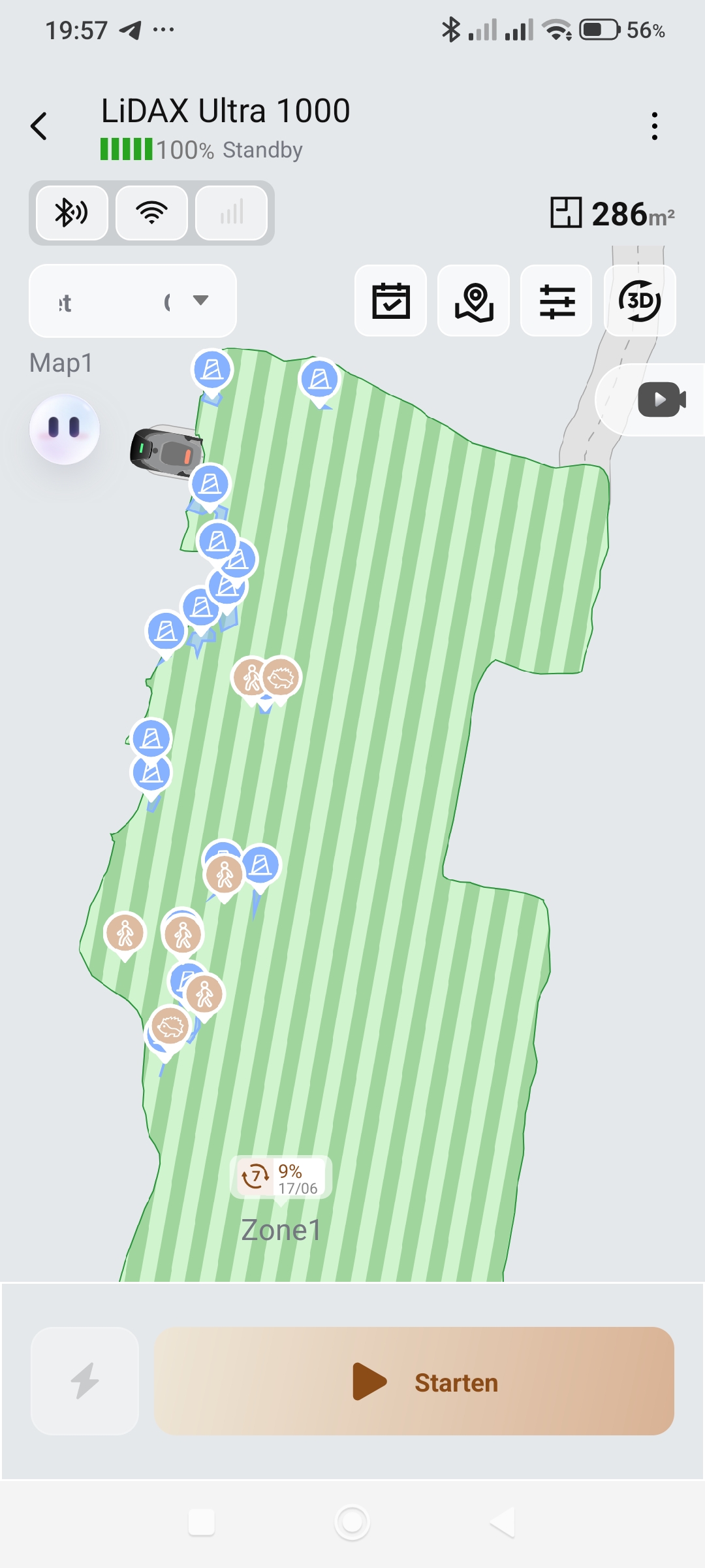

Sorry, aber irgendwie haut das nicht richtig hin.
Die Karte wird immer voller und von der Zone ist kaum mehr etwas zu sehen!
FX108149Themenstarter
So sieht es jetzt aus
Wie oben schon beschrieben.
