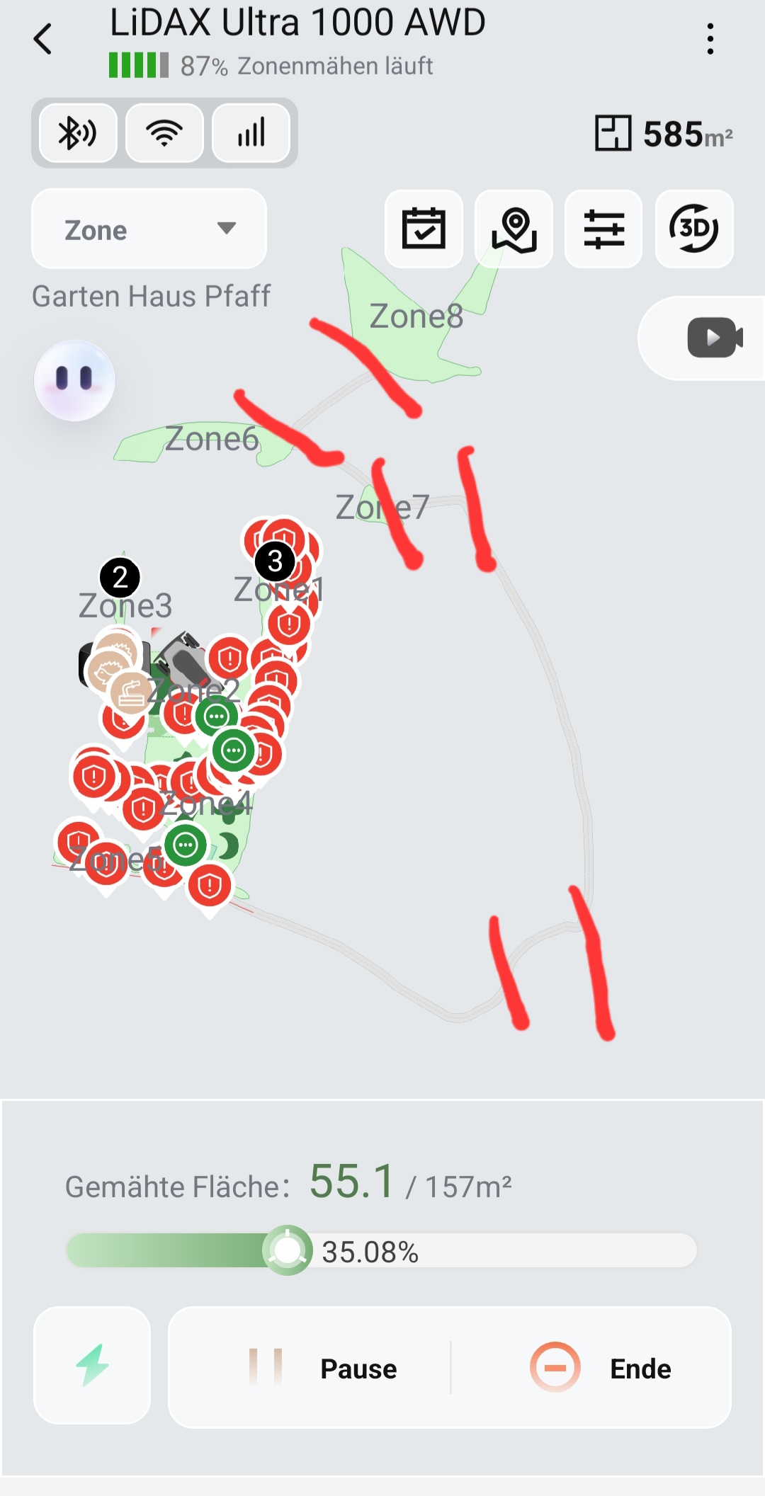

Hallo zusammen,
ich bin mittlerweile wirklich happy mit dem Mähroboter.
Die Software wird stetig verbessert.
Eine Frage habe ich, vielleicht ist es ja schon möglich.
Ich habe einige Zonen, die nur über eine wenig befahrene Straße erreichbar sind.
Siehe Zonen 6, 7 und 8. Die Straße ist rot markiert.
Dennoch könnte mal ein Auto kommen und den Roboter beschädigen. Deshalb möchte ich ihn nur in Begleitung die Strecke fahren lassen.
Kann ich ihn bei Beendigung einer Mähaufgabe in Zone 6, 7 oder 8 in der Zone automatisch stoppen lassen? Erst mit Freigabe sollte er den Weg zurück zur Ladestation fahren.
Danke für eure Unterstützung.

Vorschlag: So wie man jedem Pfad die Eigenschaft "Hindernisvermeidung auf dem Pfad" zuweisen kann, sollte man jedem Pfad auch die Eigenschaft "Anhalten vor Befahren des Pfades" zuweisen können. Wenn diese Eigenschaft aktiviert ist, soll der Roboter kurz vor dem Befahren des Pfades anhalten (= pausieren), in der App eine Meldung auslösen und der Anwender muss am Handy "Fortsetzen" drücken. Use Case: Pfad führt über einen Autoabstellplatz, wo manchmal ein Auto parkt.
