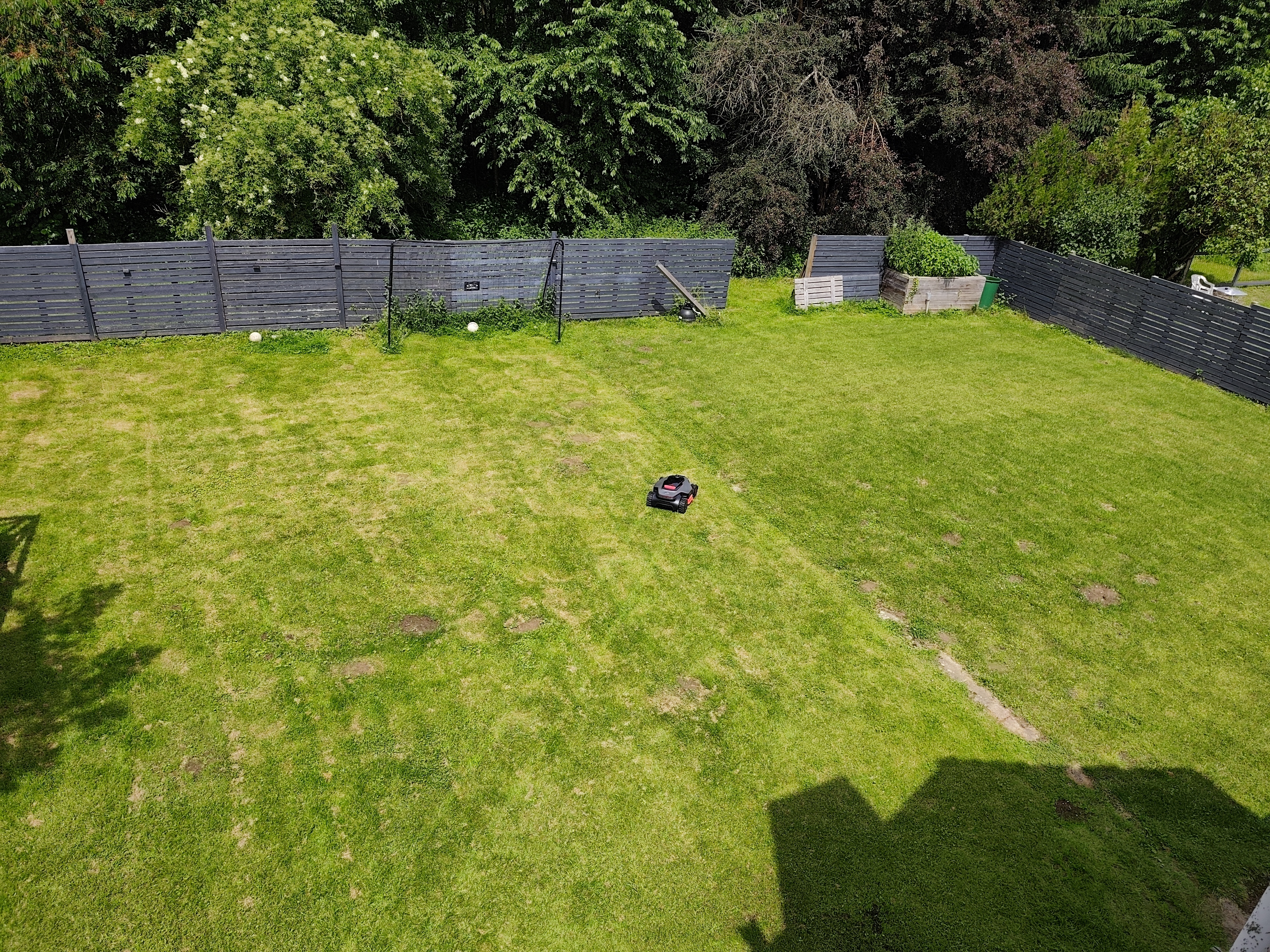

ich habe seit 3 Tagen den Lidax Ultra 2000 AWD.
Die anfängliche Euphorie war spätestens ab Mittags verflogen.
Ladestation aufgebaut , alles mit dem Internet verbunden , Roboter mit Bluetooth verbunden ging alles Problemlos. Karte abfahren, Karte speichern und Zonen einrichten war auch ein leichtes.
Dann kam es zur Hauptaufgabe des Mähers.. und da gibt der Spaß los. Hindernis Erkennung steht auf 20 cm, der Rasen wurde am gleichen Tag noch händisch gemäht, es liegt nix im Garten , Löcher / Unebenheiten wurden beseitigt . Und trotzdem macht der Mäher nur eine Sache :
Positionierung, rückwärts anfahren (3x Mal insgesamt) und dann sagen "der Roboter steckt fest" ... Dieses Spielchen ging über Stunden, andere Position im Garten ausgewählt , aber trotzdem keine Besserung. Also habe ich die Hinderniserkennung komplett ausgestellt und siehe da, er hat tatsächlich gemäht, ohne rückwärts fahren und ohne Fehlermeldung... Das hat einmal funktioniert. Heute morgen wollte ich den Mähroboter wieder anstellen (Hinderniserkennung ist immer noch ausgeschaltet) aber jetzt fängt das Spielchen sogar ohne Hindernis Erkennung an.
Er fährt aus der Ladestation, bleibt davor reglos stehen , sagt "Positionierung" , in der App steht "Neupositionierung" und dann fährt er drei Mal rückwärts und meldet "...steckt fest" ...

Sie haben bereits alle Fremdkörper aus dem Rasen entfernt und den Rasen kurz geschnitten, trotzdem wird der Fehler „Gerät steckt fest“ immer wieder angezeigt. Anhand Ihrer von Ihnen bereitgestellten Bilder sehen wir zahlreiche Löcher und Vertiefungen im Gartenrasen. Solche unebenen Stellen können dazu führen, dass das Chassis des Roboters aufsitzt oder die Räder durchdrehen, wodurch der Blockieralarm ausgelöst wird. Bitte gehen Sie nacheinander wie folgt vor:
Füllen Sie vor jedem Mähvorgang alle Löcher und Vertiefungen im Rasen auf, um durch unebenes Gelände verursachte Blockierfehler zu minimieren.
Stellen Sie den Roboter manuell an eine flache, freie Stelle innerhalb der erstellten Karte und starten Sie anschließend den Mähauftrag über die App zur Prüfung.
Sollte der Fehler weiterhin wiederholt auftreten, docken Sie den Roboter zuerst an die Ladestation an, lassen Sie ihn dort eine Weile ruhen und senden Sie danach erneut einen Mähauftrag.

Hallo, selbst wenn keine Löcher oder ähnliches da sind , es ist egal von welcher Stelle ich den Mäher starte , der Fehler tritt sofort auf , er fährt kurz drei Mal rückwärts und sagt er steckt fest ... Ich werde die Vorschläge von dirk Mal ausprobieren und Cache leeren .. Die App Protokolle habe ich bereits gesendet , dem Support geschrieben , Bilder hochgeladen, Seriennummer etc... Ich bleibe dran und werde Mal schauen ob ich heut etwas hinkriege ... Ich bin ja gewillt dass alles
