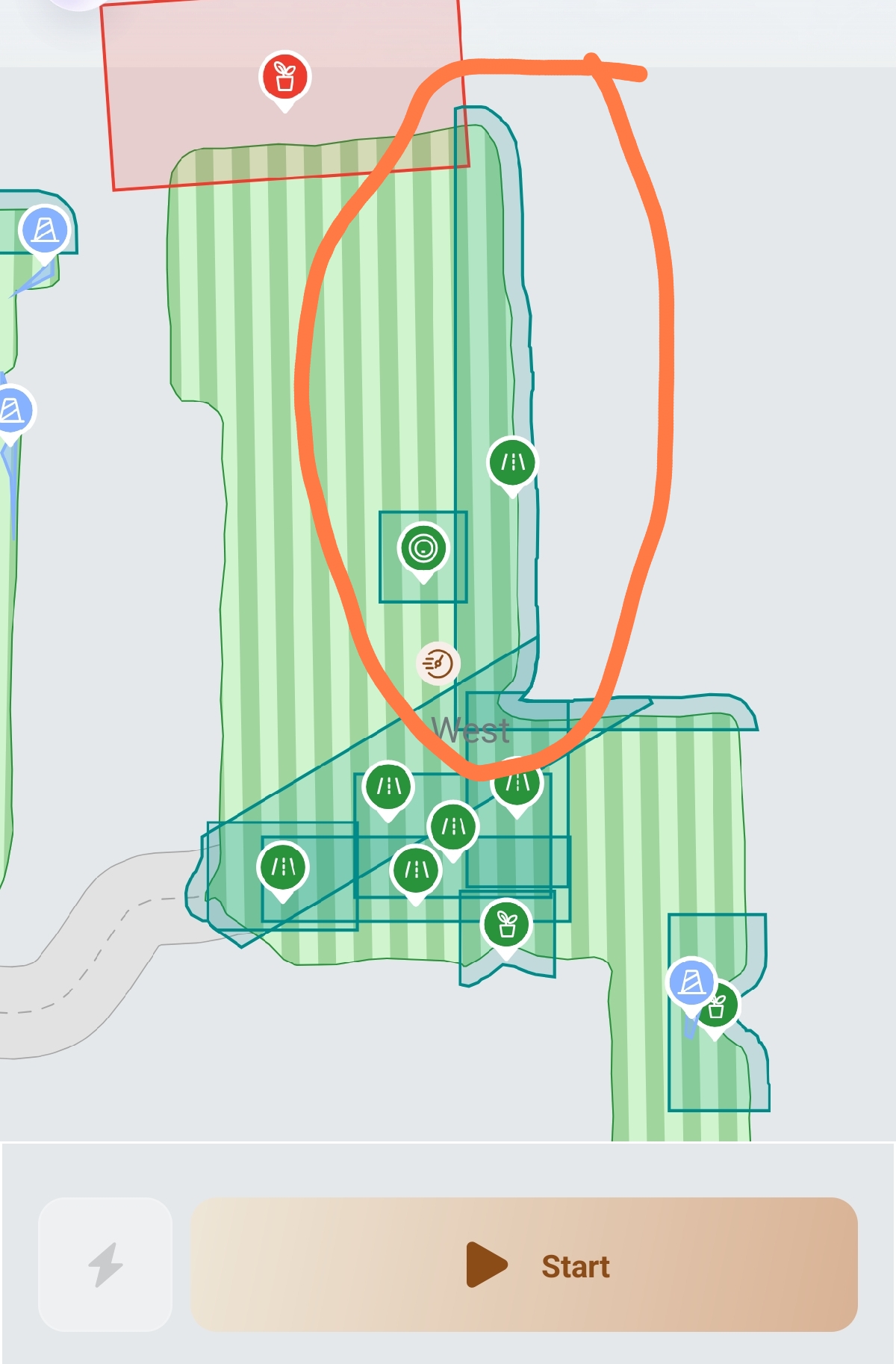

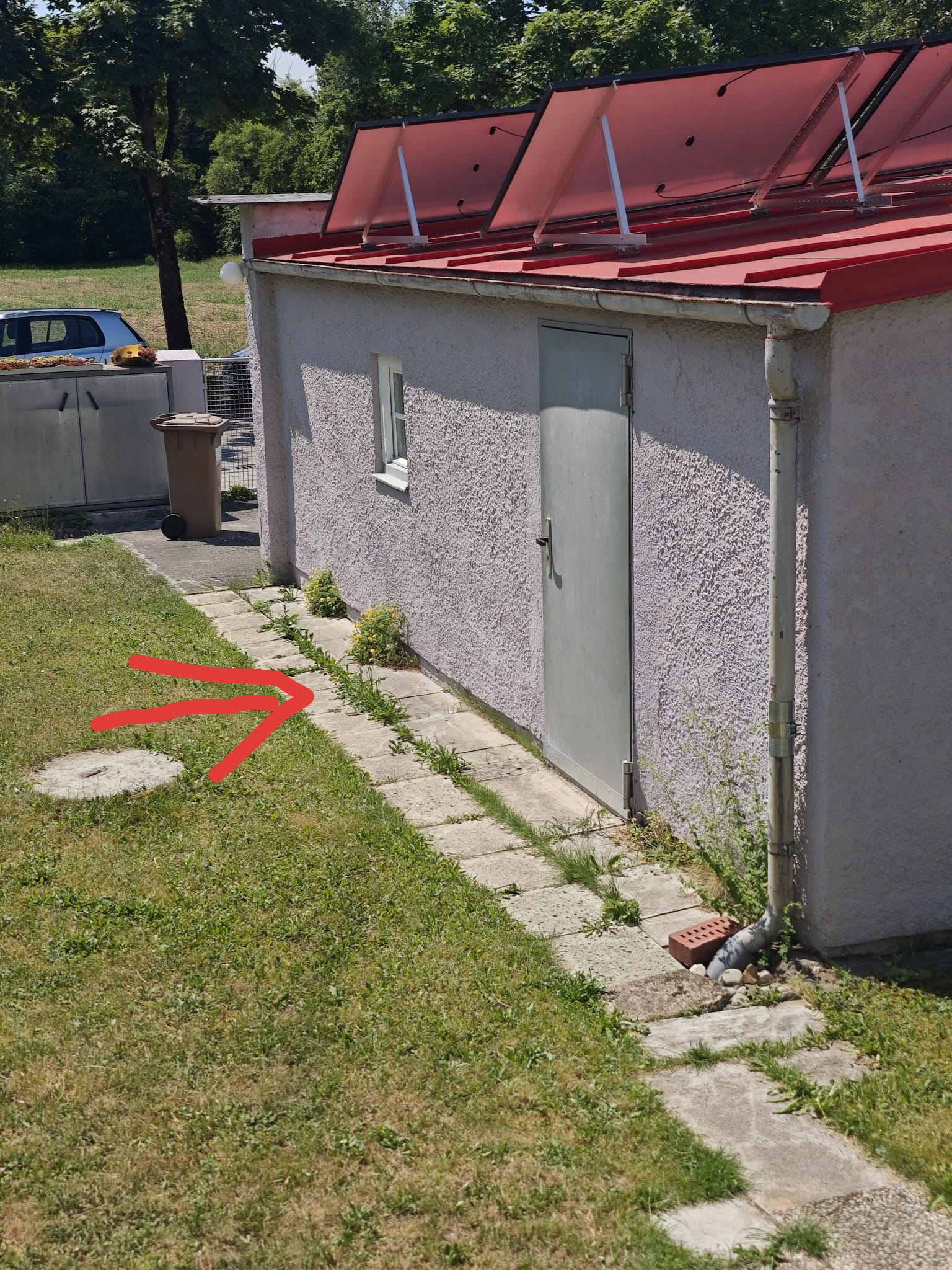

Hallo zusammen, wie bringe ich den Mähroboter dazu auf den Pflastersteinen zu mähen, so dass das Gras das aus den Fugen wächst gemäht wird?
Ich habe den Teil schon als accessible zone markiert und Randmähen +15cm aktiviert. Die Pflasterfläche wurde beim Kartieren auch mit einbezogen.
Vielen Dank im voraus für den Support.
6 Kommentar
Guten Tag, um das Gras zwischen den Pflastersteinen zu mähen, empfehlen wir Ihnen den Punktmähmodus oder den Handbetrieb:
1.Modus „Punktmähen“
Markieren Sie auf der Karte den Bereich mit den Pflastersteinen als Punkt und starten Sie den Vorgang. Der Roboter fährt wiederholt über diese Stelle und schneidet das Gras in den Fugen ab.
2.Handbetrieb-Mähen (empfohlen)
Aktivieren Sie den Handbetrieb, halten Sie eine Bluetooth-Verbindung aufrecht und bleiben Sie maximal 5 Meter vom Gerät entfernt. Steuern Sie den Roboter langsam über die Pflasterfugen – das Messer schneidet direkt das Unkraut in den Spalten.
Die von Ihnen aktivierte Randmähen-Funktion um 15 cm erweitert nur die Bearbeitung am Rasenrand, kann aber keine feinen Fugen zwischen Pflastersteinen gründlich säubern. Nur der Punkt- oder Handbetrieb eignet sich dafür. Ich hoffe, diese Tipps helfen Ihnen weiter.
SV087361Themenstarter
Die beiden vorgeschlagenen Lösungen funktionieren aber nicht automatisch, ich will doch dass mein Roboter das für mich erledigt.
Bitte berücksichtigen sie das in einem Update, dass die Funktion hinzugefügt wird den Roboter explizit gepflasterte wege in dem Mähbereich berücksichtigen zu lassen.

Ps..... Was hast du denn für Pflaster/ Weg wenns so wuchert 😉😜.

Hi Dirk, Arbeitszonen kann ich leider keine finden. Ich habe die Karte erstellt und in drei Zonen aufgeteilt. Dabei habe ich explizit darauf geachtet dass die gepflasterte Fläche mit abgedeckt ist. Leider scheint der Roboter Flächen die nicht Wiese sind generell zu meiden und nur bis 15 cm drüber hinaus zu fahren wenn man das aktiviert. Schade dass "accessible zone" daran auch nichts ändert.
Das Grundstück mit Haus wurde schätze ich mal in den 60ern gebaut, da hat überall schon der Zahn der Zeit dran genagt und vieles ist nicht mehr zeitgemäß modern, deswegen drückt sich durch die Fugen das Unkraut und das Gras. Danke für den Ratschlag!
Ich schätze, da er mit Kamera fährt.... Und in zugängliche Zone nicht macht, das ihm das Häuschen schon stört
