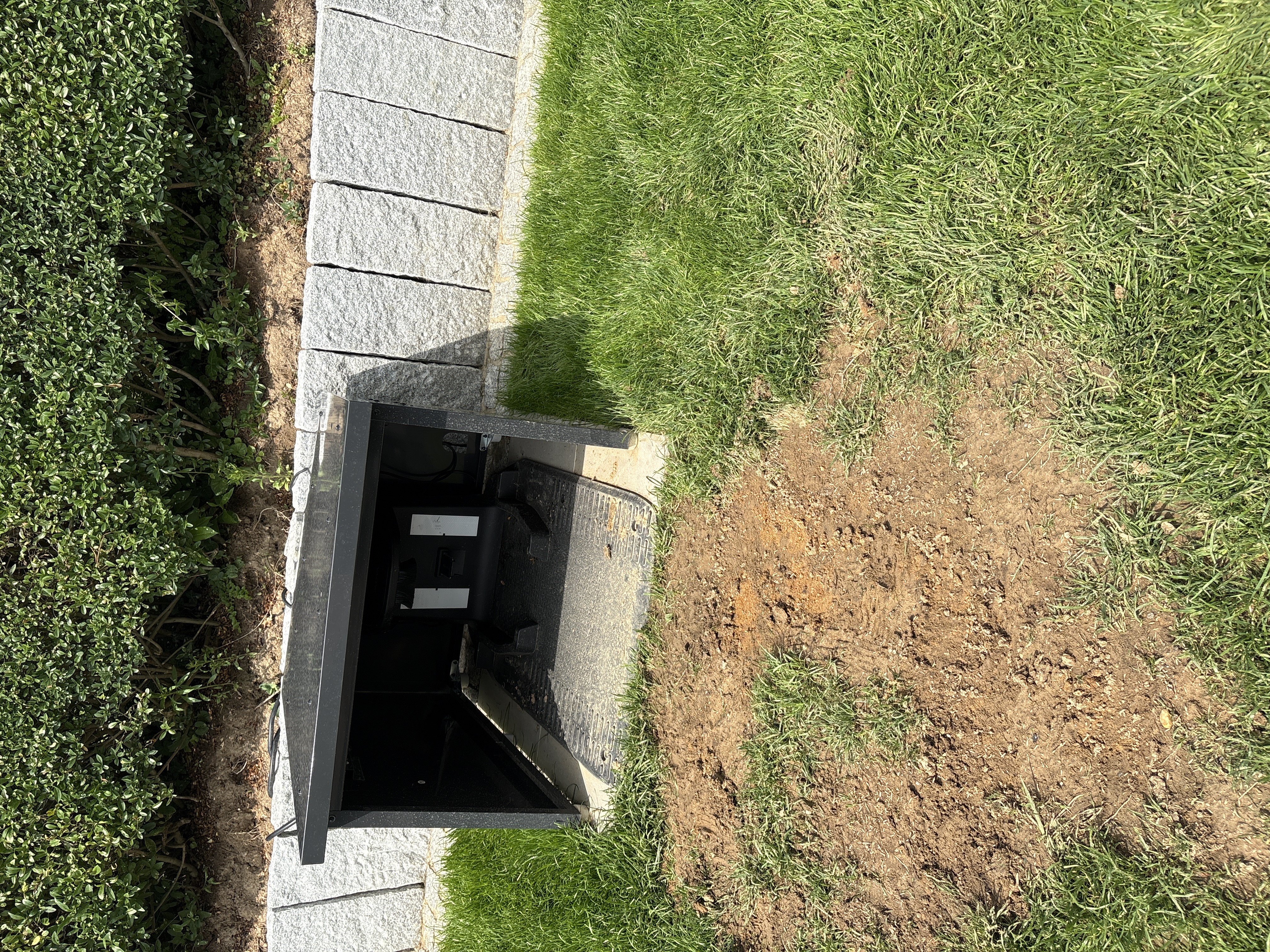

8. Das Neupositionieren und drehen vor der Station zerfährt den Rasen und leider haben wir dort nun eine „tote“ Erdfläche, was ebenfalls schade ist und bei einem derart teuren Gerät bestimmt besser zu lösen ist. Warum muss er sich denn positionieren, wenn er aus der Station kommt? Er sollte hier doch wissen wo er ist und mit der Arbeit anfangen können.

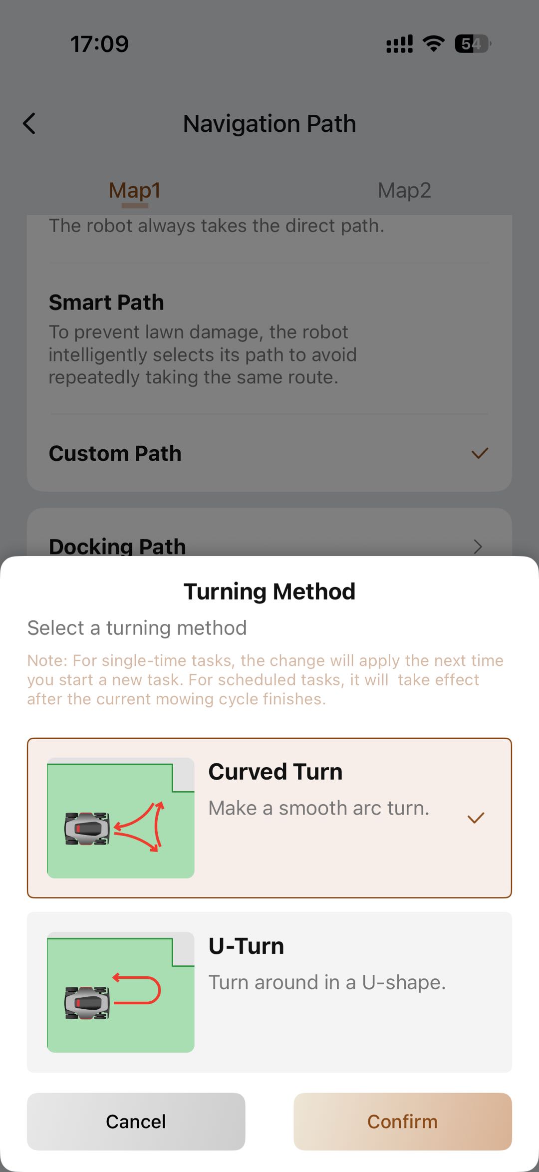

Beschädigung des Rasens durch Positionierung und Kurvenfahren vor der Basistation
In der App können Sie zwischen verschiedenen Kurvenmodi wechseln, um die Abriebschäden am Rasen durch Drehen auf der Stelle zu minimieren. Detaillierte Einstellungen entnehmen Sie den beigefügten Bildern.

Bitte prüfen Sie die Bedienung zum Wechsel der Wendemodi.
Hi 👋.
Eingabe>>>3punte oben rechts>>>>Navigation -pfad>>>>Benutzerdefiniert..... Dort gibts Wende - Optionen für das Mähen und Optionen für das Positionierung nach dem Abdocken...... Somit dürfte der Rasen etwas schonender behandelt werden.
Vor der Garage musst neu säen 😉👍
HC945502Themenstarter
Hi Dirk,
habe ich alles schon erledigt 😅.
Hoffe er gibt den neuen Rasenpflänzchen eine Chance zu wachsen.
😄.... Direkt vor der Garage wirds schwer zum wachsen.... Sonst, wenns nicht stören würde, versetz sie seitlich bis der rasen nachgewachsen ist 😉👍.
