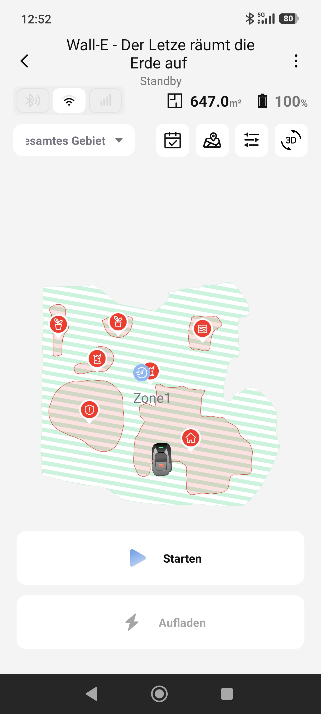

Das ist meine Fläche
FJ526731Themenstarter
Hallo
Ich habe die Probleme gelöst .
Ich habe mehre Zonen angelegt.
Die Zone ist aber eher virtuell und nicht durch einen Weg oder sowas ähnliches getrennt .
Dadurch konnte ich Pfade anlegen .
Die Pfade könnte ich dann bearbeiten ,zwecks der hinderniss Erkennung .
Weil da viel Sträucher stehen und die hängenden Äste hat er erkannt .
Nun ja ,jetzt findet er nach Hause
